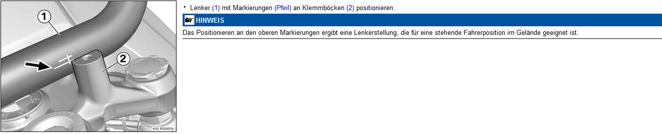

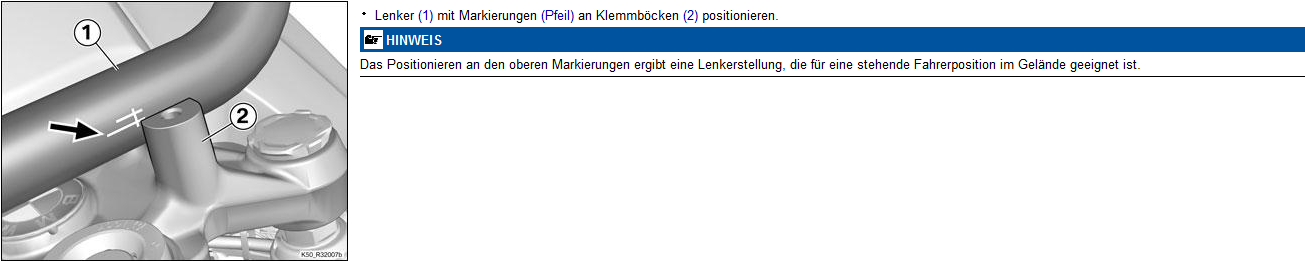

Wie oben geschrieben, das habe ich schon gemacht.
Kann mir jemand sagen, warum man den Lenker gemäss BMW Handbuch nur um 10° verstellen soll?
Der Lenker ist gekröpft. Natürlich kannstDu ihn weiter verdrehen, dann zeigen die Lenkerenden allerdings am Ende nach oben.
Kleiner Test: Lenker lösen und hinter das Motorrad stellen. Den Lenker im weiter nach oben verdrehen. Wenn deutlich > 10 Grad, zeigen die Enden nach oben und sind nicht mehr parallel zum Boden. Man kann so fahren, den Handgelenken wird es keine Freude sein ....

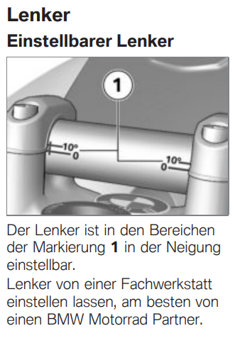

wenn ich mir den Lenker von der 1250 so anschaue sitze ich zwar etwas weiter nach vorne auf der 10° Markierung aber dann doch noch aufrechter als auf der 0° Position. Weil der Lenker doch von den Griffen her nach oben kommt. Oder sehe ich das jetzt fasch?

0 Grad ist zum geradeausfahren. 10 Grad im stehen.
0 Grad ist komisch beim Kurven fahren, benötigt mehr Körpereinsatz, eher für Geradeausfahrer.
10 Grad Supermoto Gefühl, nach halbe Std. tun mir die Griffeln weh.
nach mehreren Tests bin ich bei 4 Grad angelandet. Goldene Mitte für mich.
