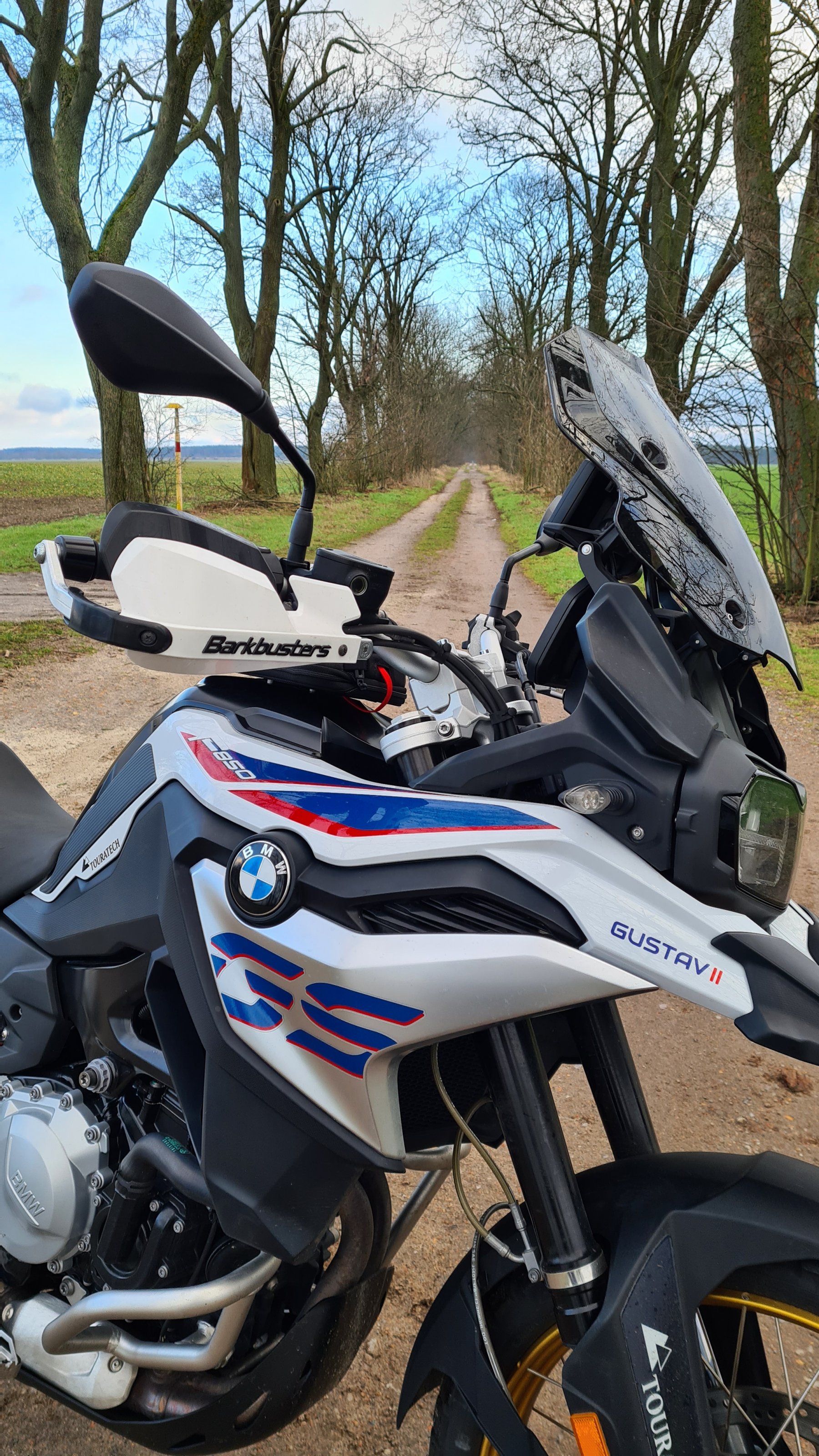

Barkbusters reichen nicht aus?

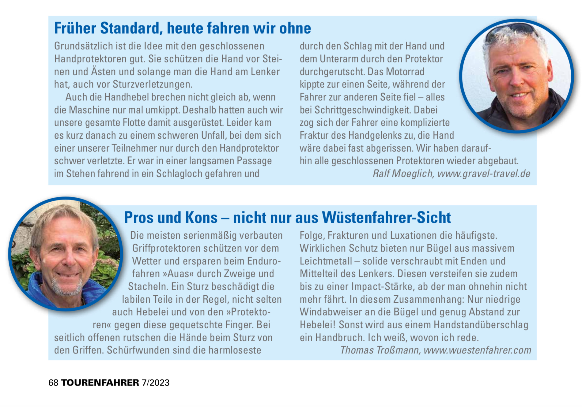

Ich stelle mal nur das Pro & Kontra hier ein. Schließlich will der Verlag ja auch etwas verdienen, wenn Ihr euch für den großen Test von Handschützern interessiert. 😉
BTW. Wenn die Sollbruchstelle im Falle eines Falles tatsächlich so funktioniert wie sie soll, sehe ich keinen Grund stabilere Handschützer als die weichen BMW-Teile zu montieren.

Doch, die haben mir beim Enduro-Training schon gute Dienste geleistet, 1 x rechts, 1 x links. Ich habe das auch schon ohne gemacht mit dem Ergebnis, dass ein Hebel an der Sollbruchstelle gebrochen ist.

Ok, interessante Beiträge, hab ich so noch nicht bedacht.
Ich bin in Hechlingen am Ende mit zwei abgebrochenen Hebeln gefahren, funktioniert einwandfrei.
Bei der Kupplung war der Hebel von Anfang an abgebrochen und das fand ich beim Zwei-Finger fahren sogar als sehr angenehm, weil ich so die Kupplung besser dosieren konnte ohne gegen die Finger am Griff zu stoßen.
Bei mir bleiben die Originalen als Wetter- und Steinschlagschutz dran.
Eher baue ich mir kürzere Hebel dran.

Ich fahre ja kein Enduro, daher sehe ich das recht entspannt. Aber war mal eine interessante Darstellung zu diesem Thema. Klar, passieren kann immer was. Gerade beim Moppedfahren. 😉
Aus Sicht eines Endurotourenveranstalters, wie die beiden Kollegen im screenshot, kann ich das aber nachvollziehen. Wenn man irgendwo in der Pampa unterwegs ist, möchte man solche Risiken möglichst minimieren.
