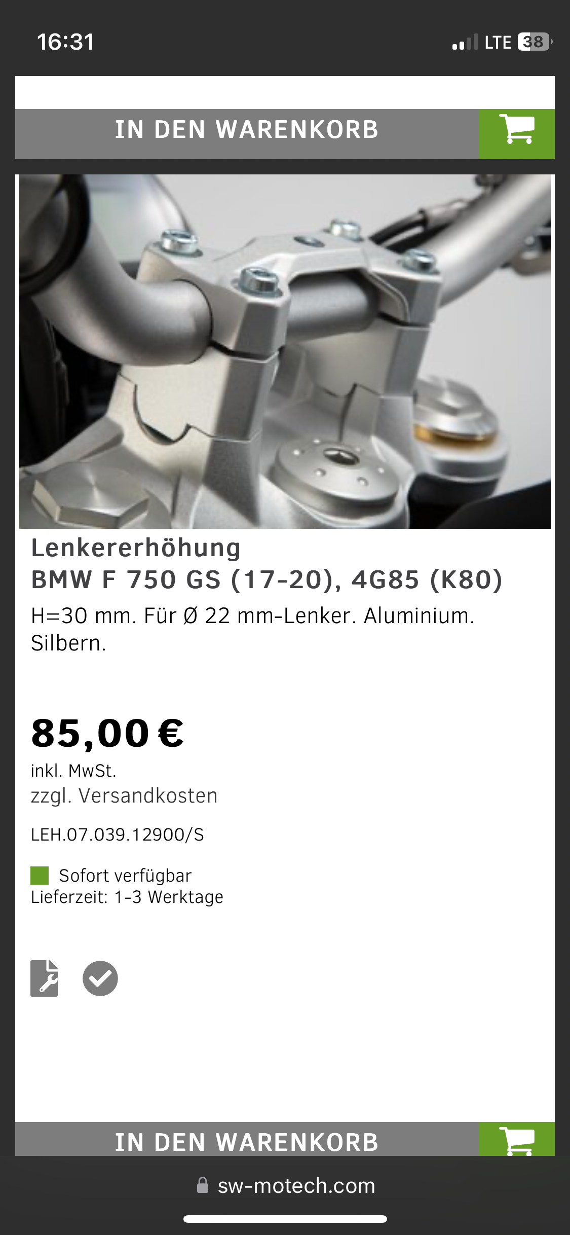

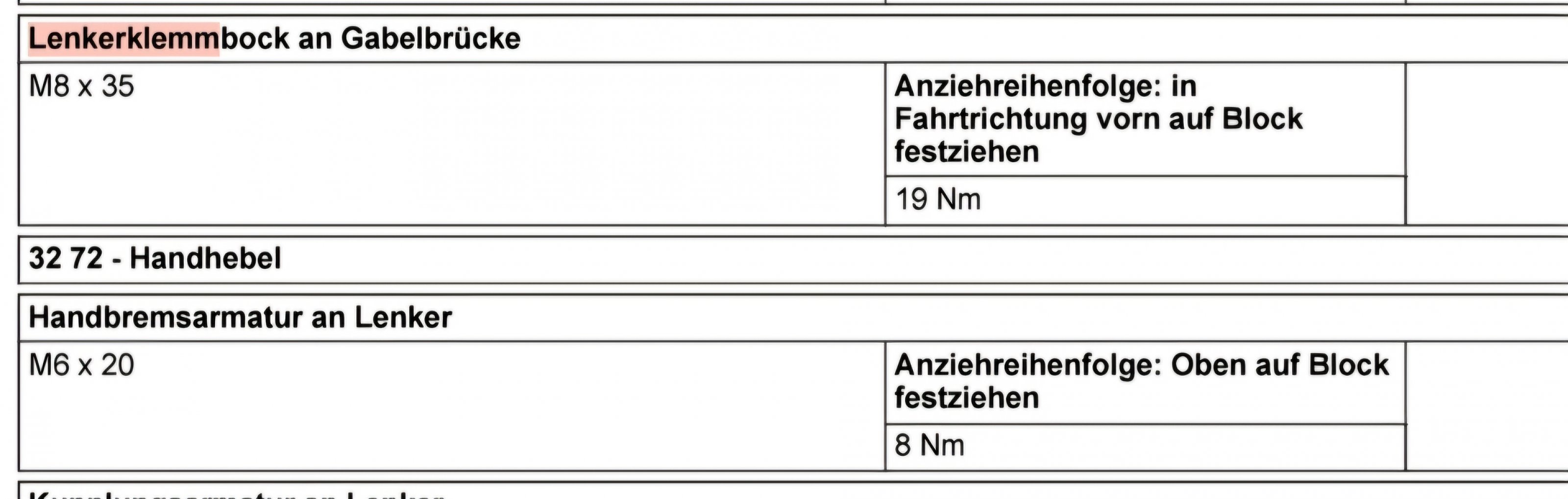

Hallo zusammen, kennt jemand zufällig das korrekte Drehmoment für den Lenkerklemmblock? Möchte mir eine Lenkererhöhung von SW-Motech montieren. Für die F850GS ist ein Drehmoment von 19NM vorgesehen. Ansonsten frage ich mal bei meiner BMW-Werkstatt an.

Bitte erst die Lenkerklemmungen vorn und dann die hinteren mit 19 Nm festziehen.

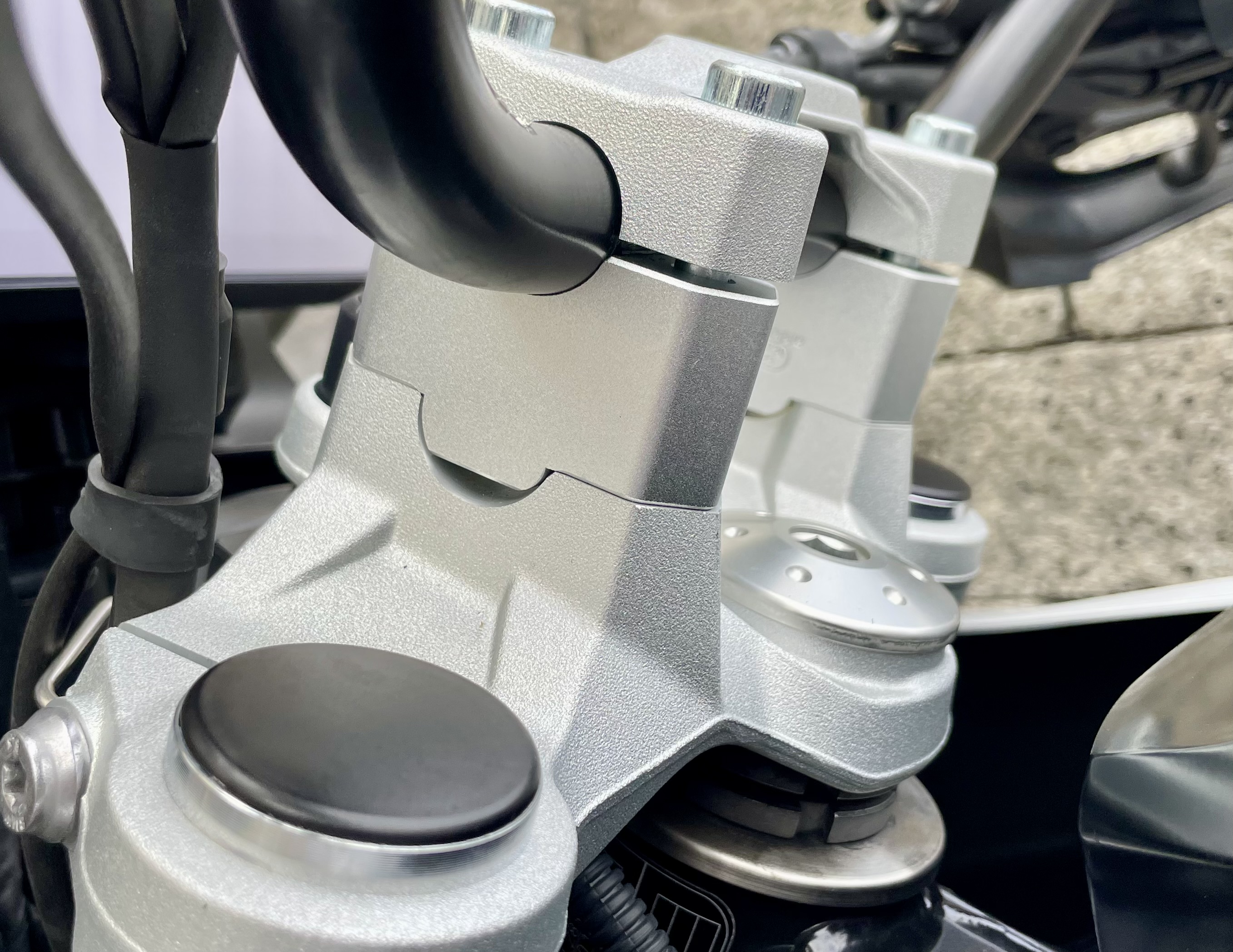

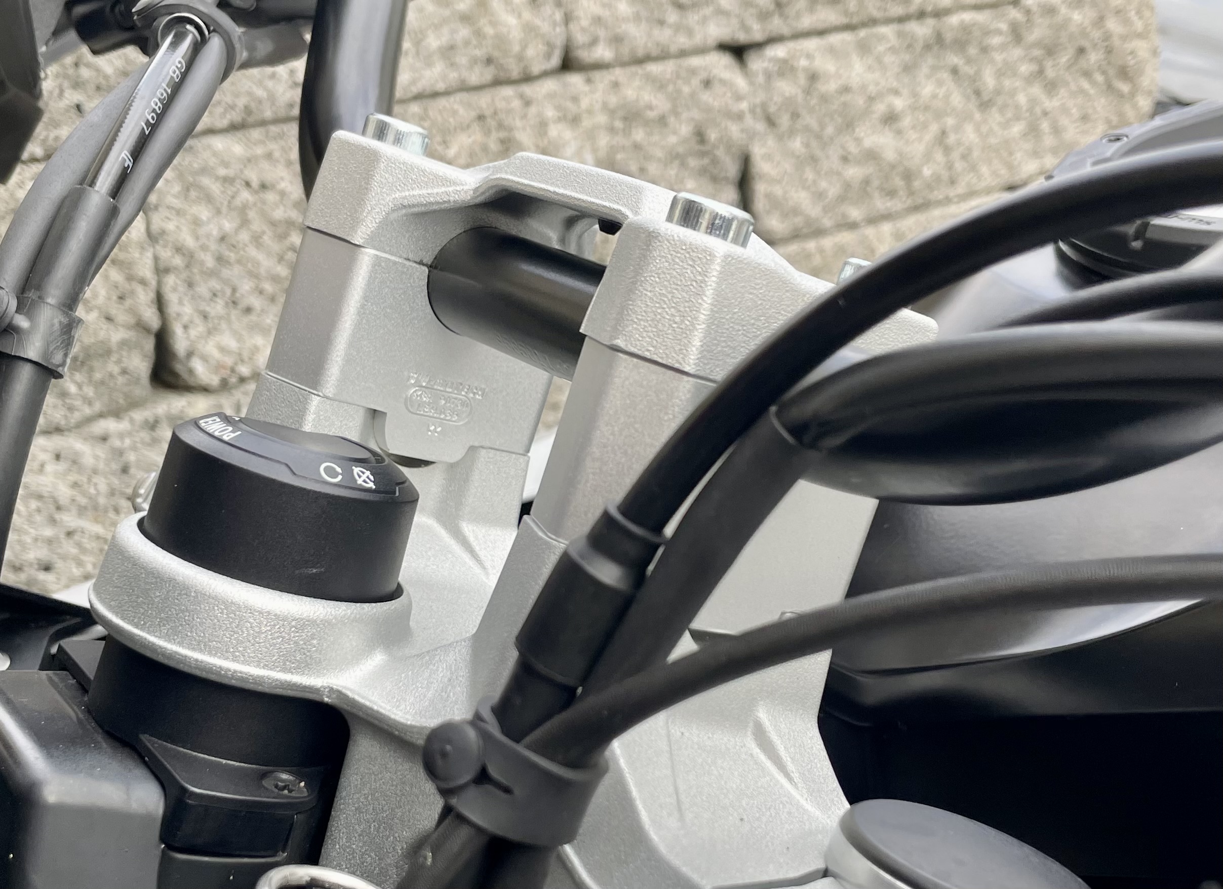

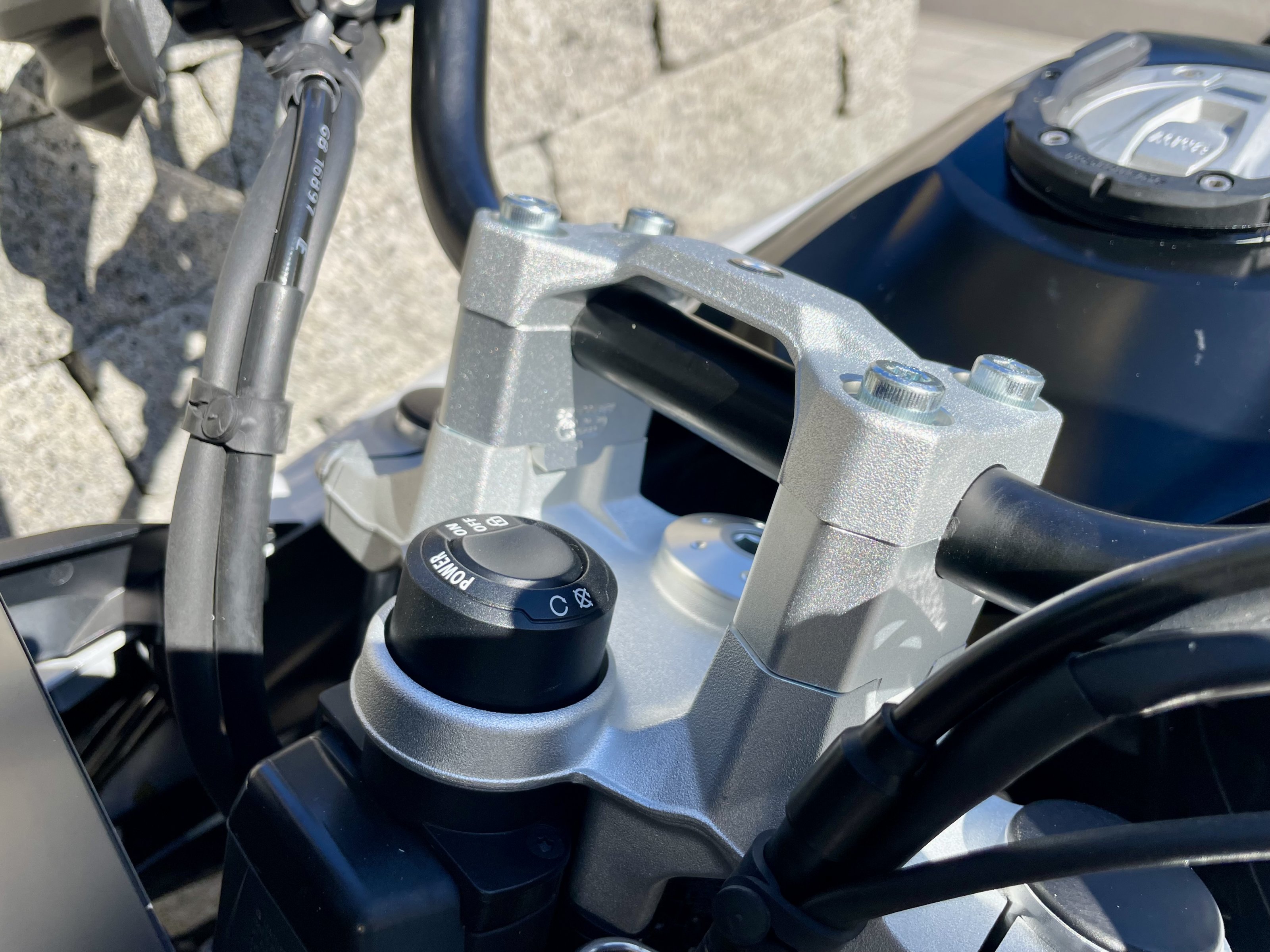

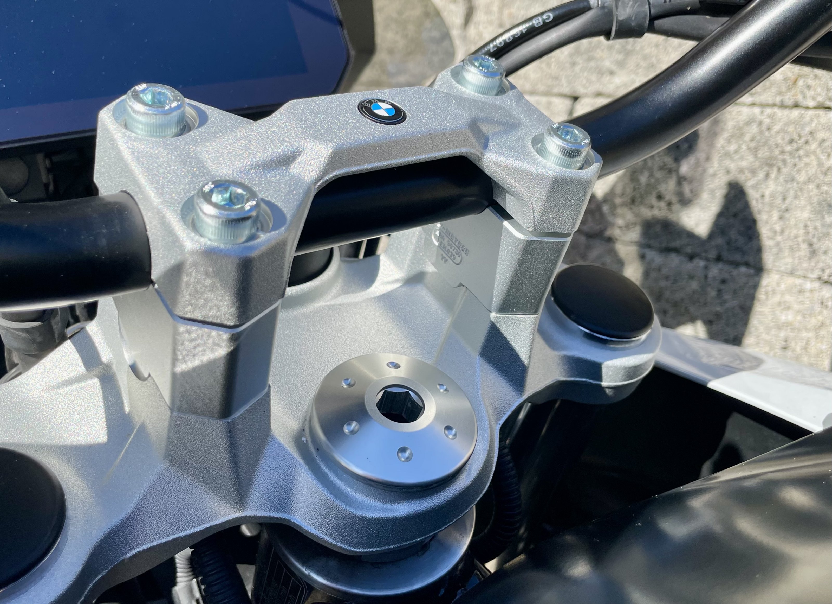

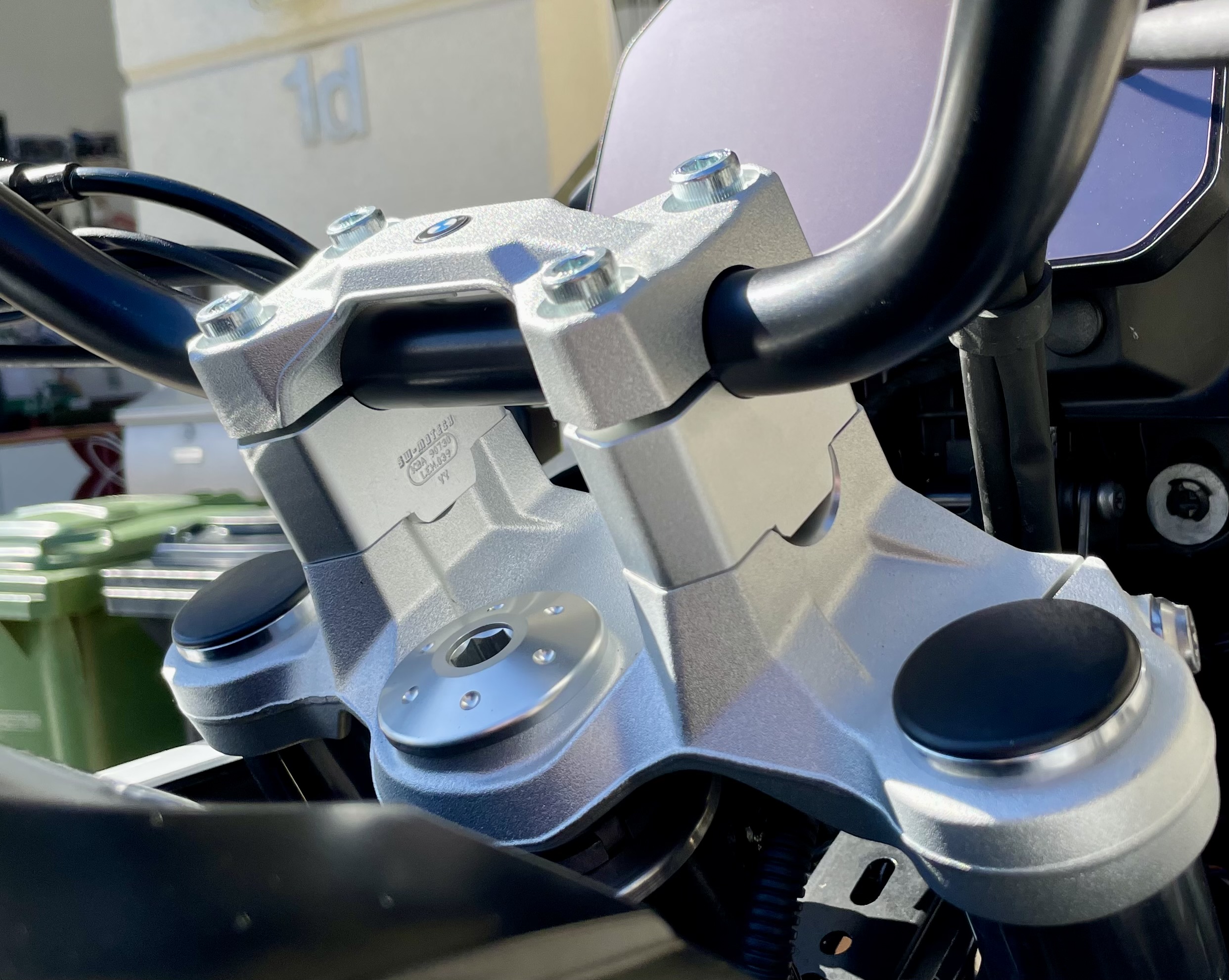

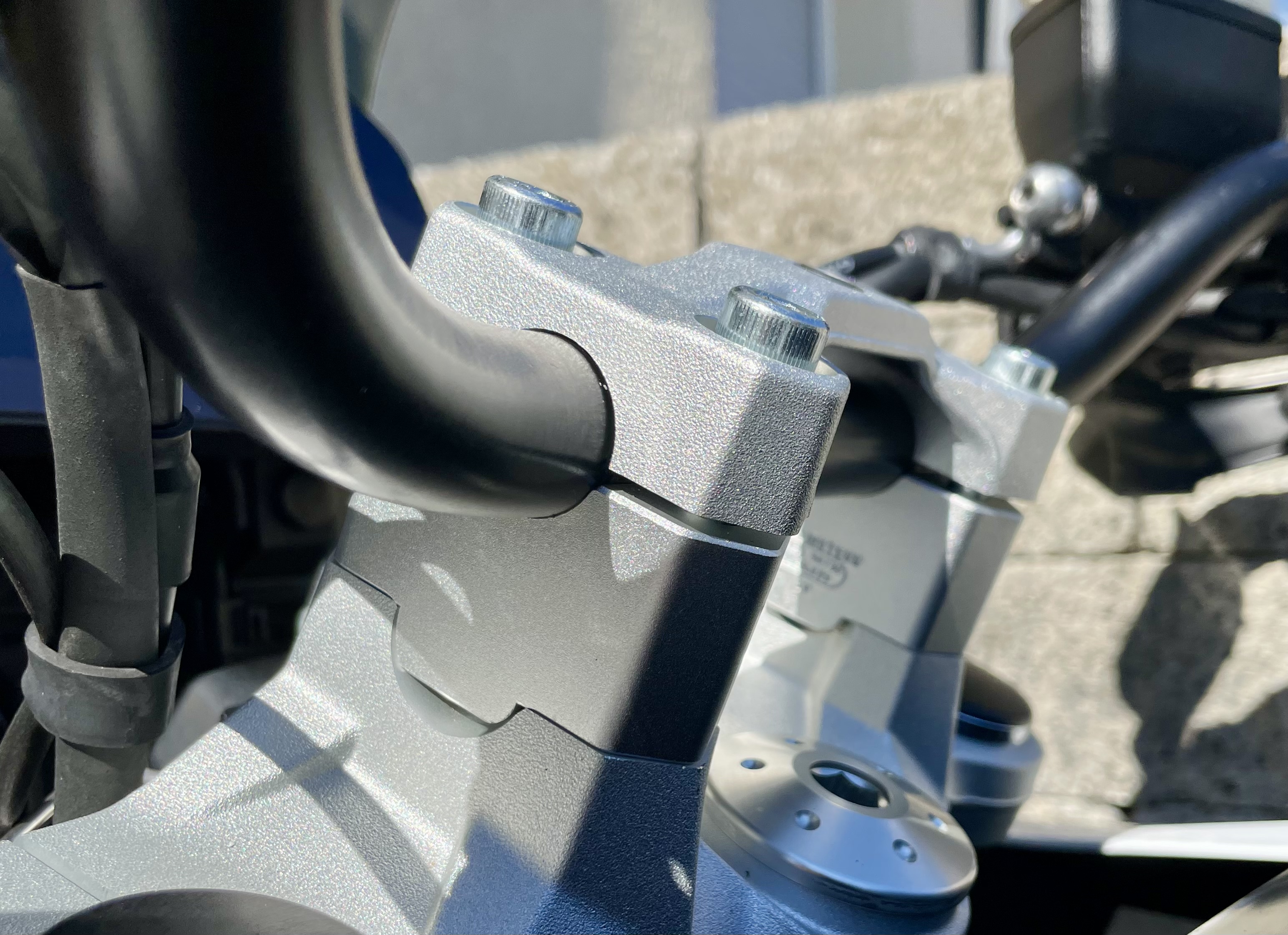

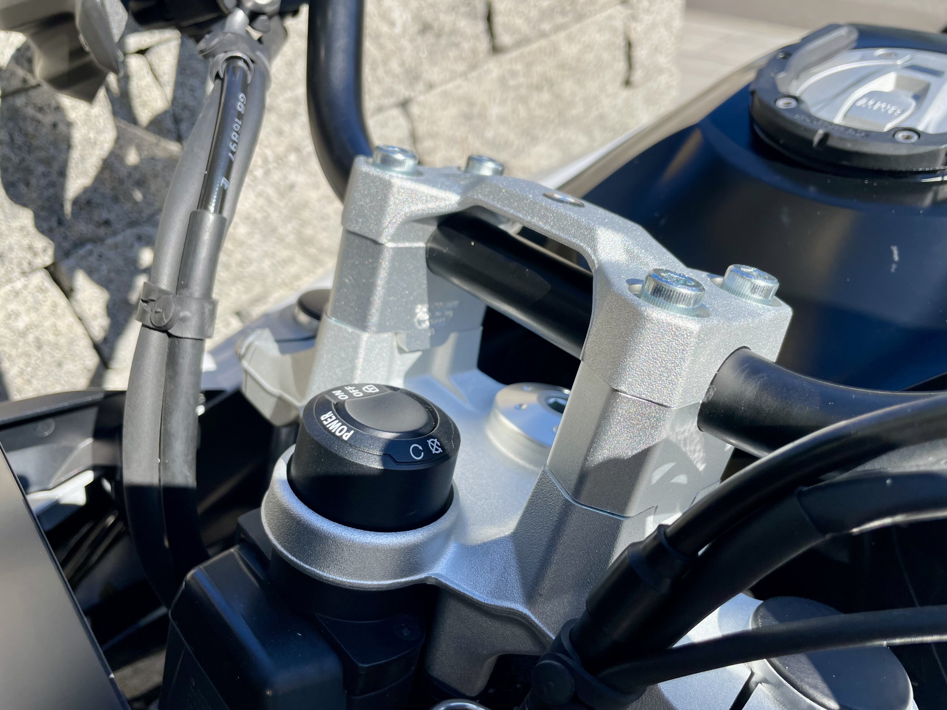

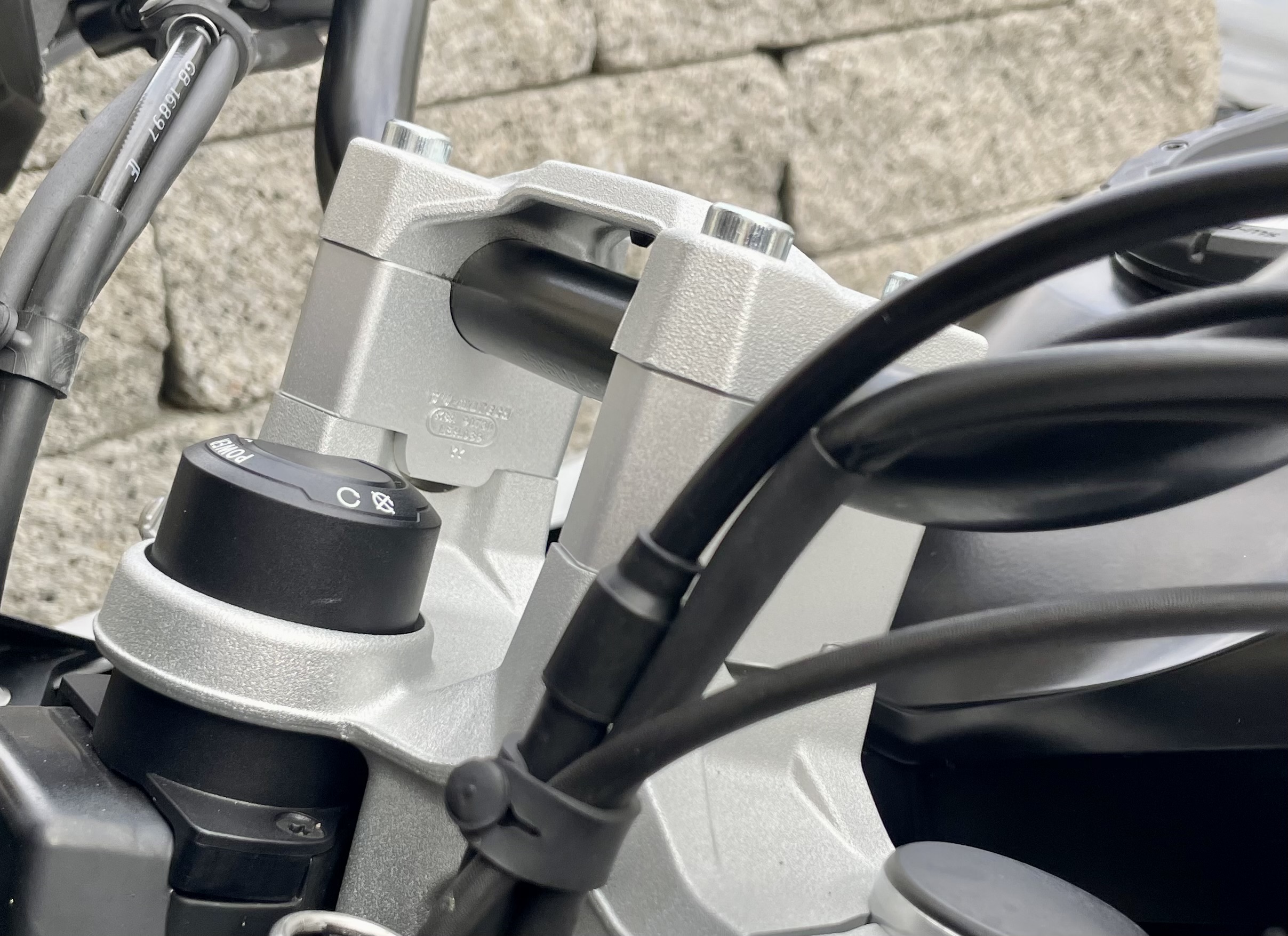

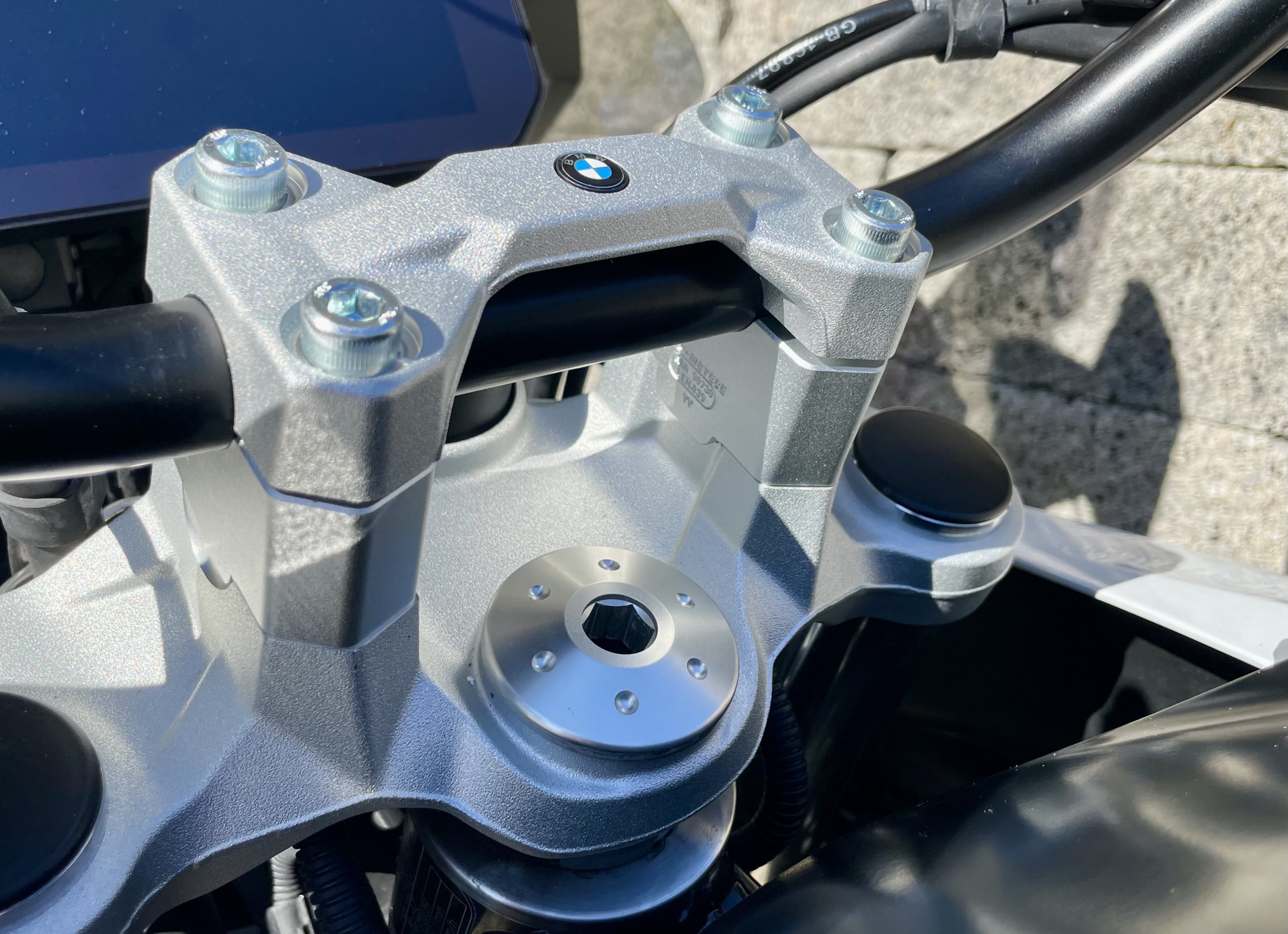

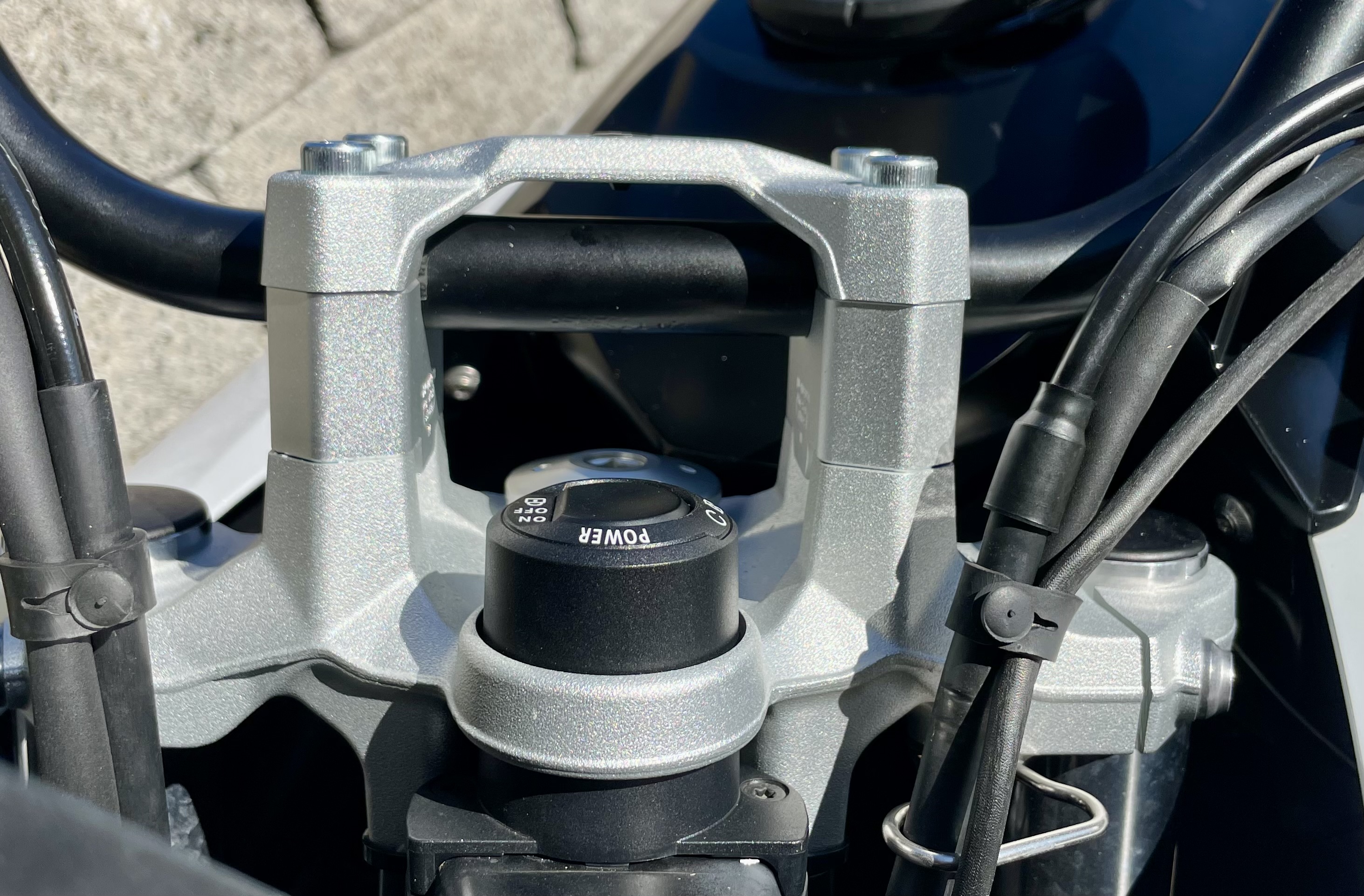

So, Lenkerhöhung um 3cm ist umgesetzt. Es sieht ein wenig, sagen wir mal, zusammengeklöppelt aus. Die Montage ist jedoch exakt nach Anleitung erfolgt. Was ich jedoch bereits jetzt auch ohne Probefahrt feststellen kann, ist die deutlich entspanntere, ergonomischere Sitzposition.
The_Human_Landmark
The_Human_Landmark
12.05.2024
84
Kann es sein, dass du bei den risern links und rechts vertauscht hast?
finepixler
finepixler
29.12.2020
3.768
F750GS

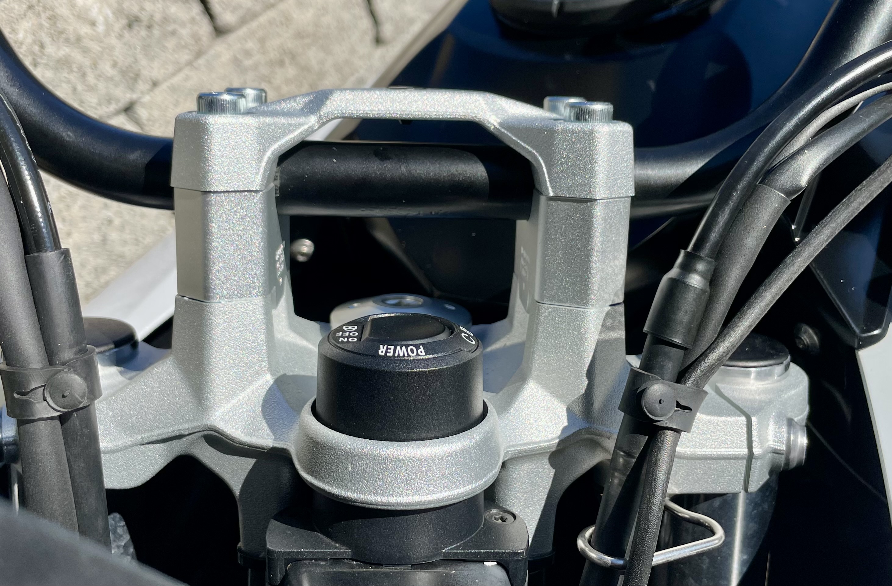

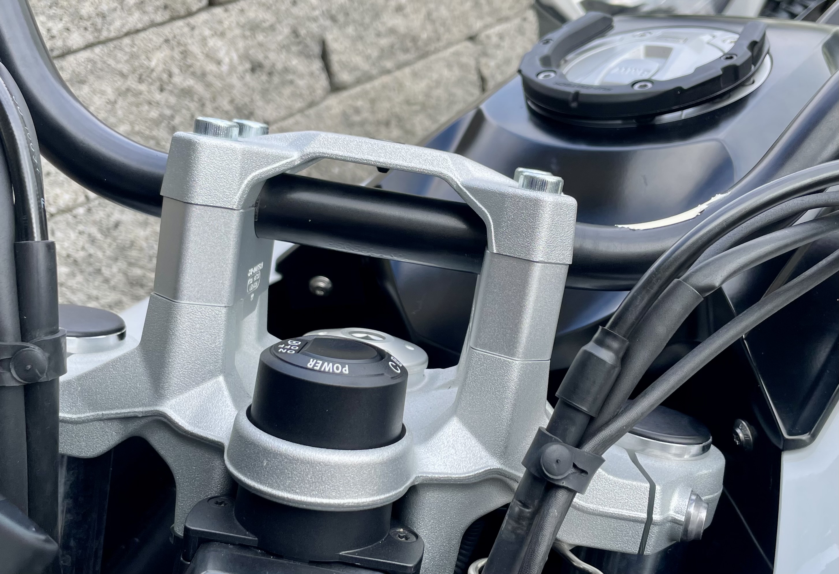

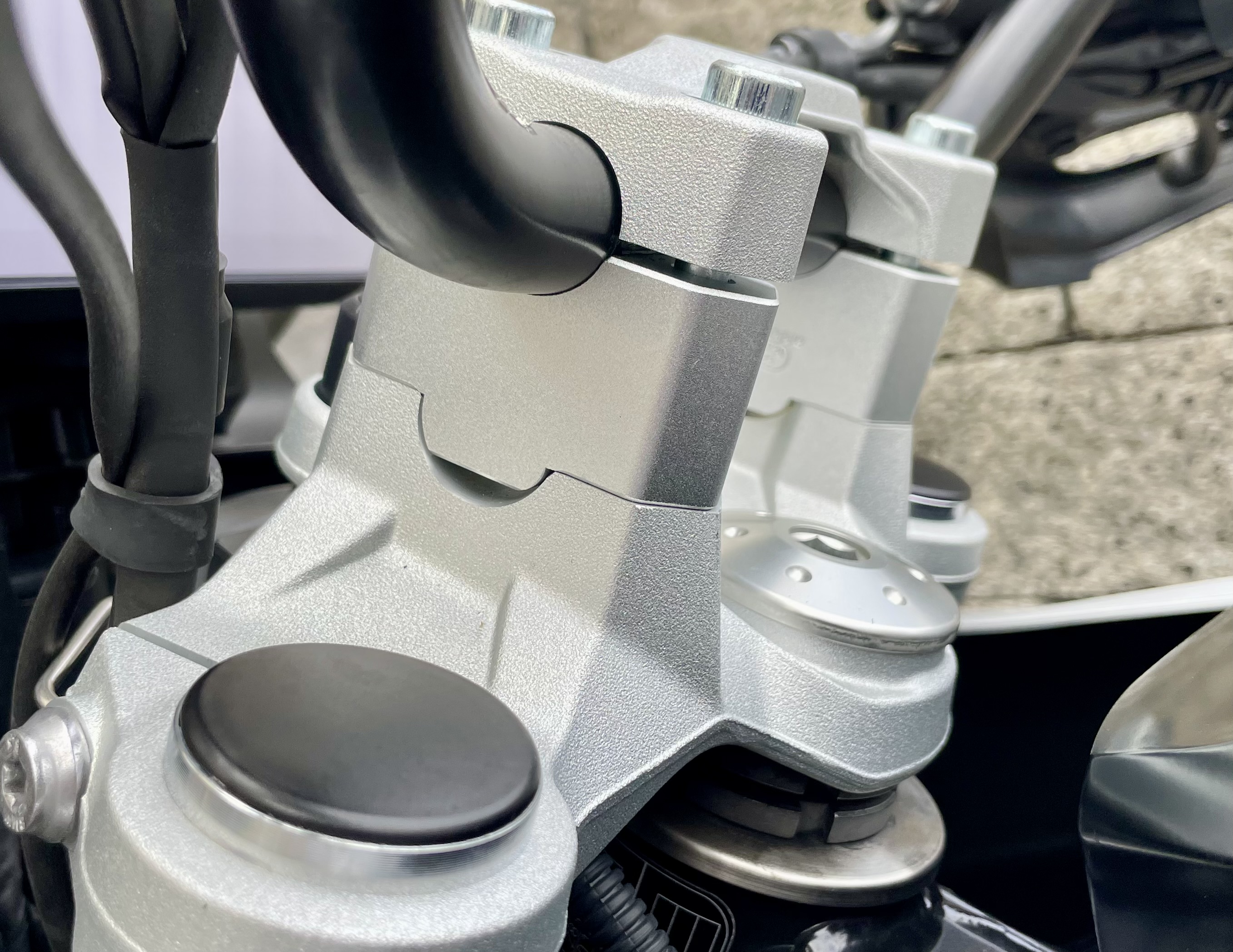

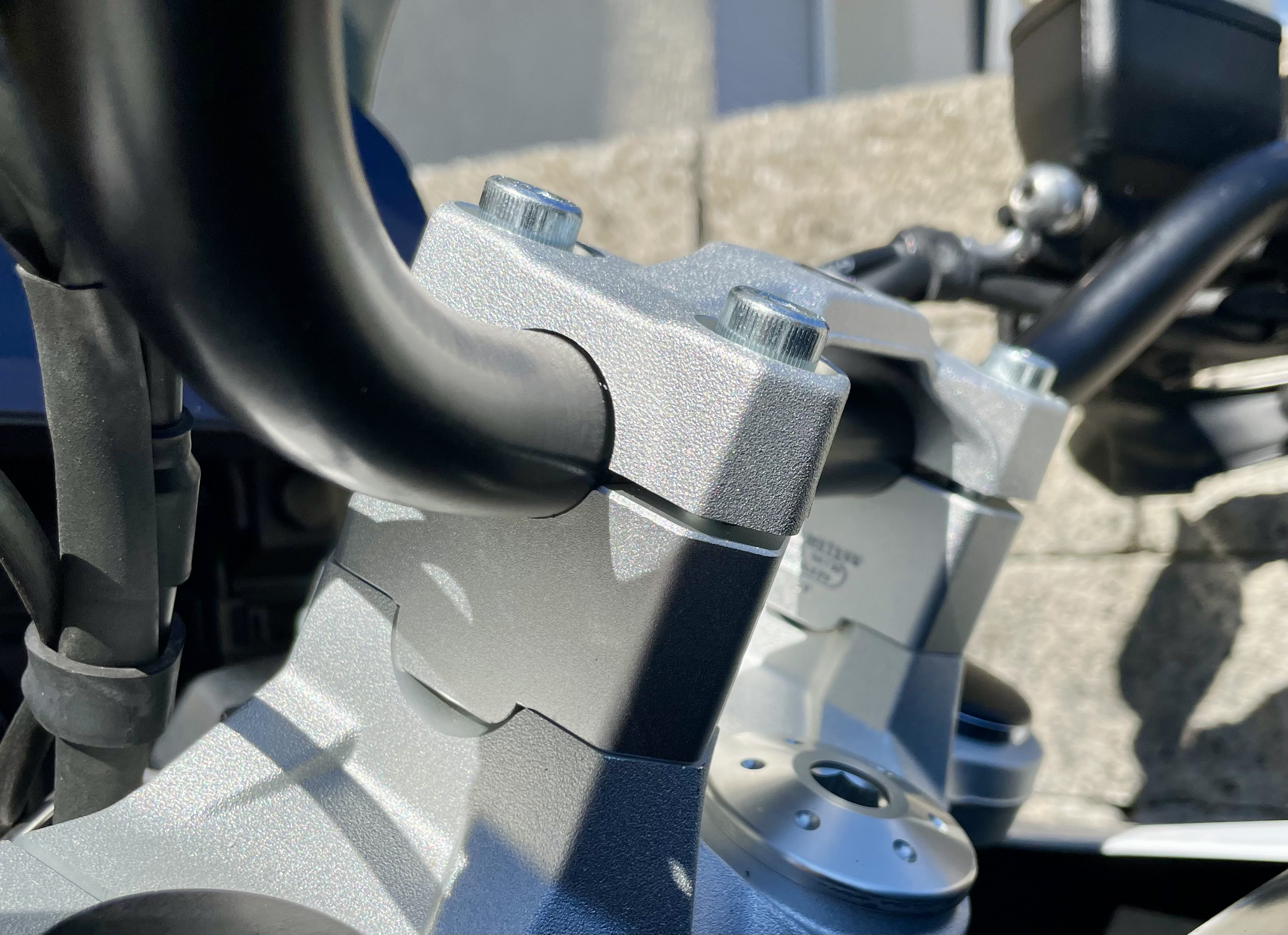

Ich muss jetzt doch nochmal auf mein Schraubertalent zurückkommen. 🤪 Ich habe exakt nach Anleitung montiert, zuerst die in Fahrtrichtung vorderen Schrauben, anschließend die hinteren mit 19NM angezogen. Die Lücke bei der Auflagefläche des Blocks ist so gem. Montageanleitung vorgesehen.
Frage: Müsste das Lenkerrohr nicht auch bündig am oberen Lenkerblock anliegen (sh. rote Markierung). 🤔

Dass ihr das immer so genau anzieht. Ich dreh das so fest wie ich denke dass das richtig ist.
Dass hab ich sogar beim Ritzel hinten, vorne und bei der Achse gemacht.
Zu dem Beitrag über mir, ich hab die von Hornig, 30mm, die passt für meine 800er einwandfrei, da hab ich kein Spiel. Das Spiel sehe ich noch als recht kritisch da der Lenker ja über Reibung an der Stelle bleibt. Weniger Fläche gleich weniger Reibung.
Bei einer Kontrolle lässt dich ein genauer Polizist vermutlich nicht weiterfahren.
Schonmal probiert die Schraube auf der einen Seite fester anzuziehen und auf der anderen Seite etwas zu lösen? So dass das Mittig ist?

Tja, ich habe bisher auch immer nach Gefühl angezogen und mir jetzt erstmalig einen Drehmomentschlüssel gekauft. Ich werde die Schrauben nochmal lösen und neu anziehen.

Ist dass denn nur auf der linken Seite nicht bündig? Rechts scheint es laut deinem Foto ja zu passen:

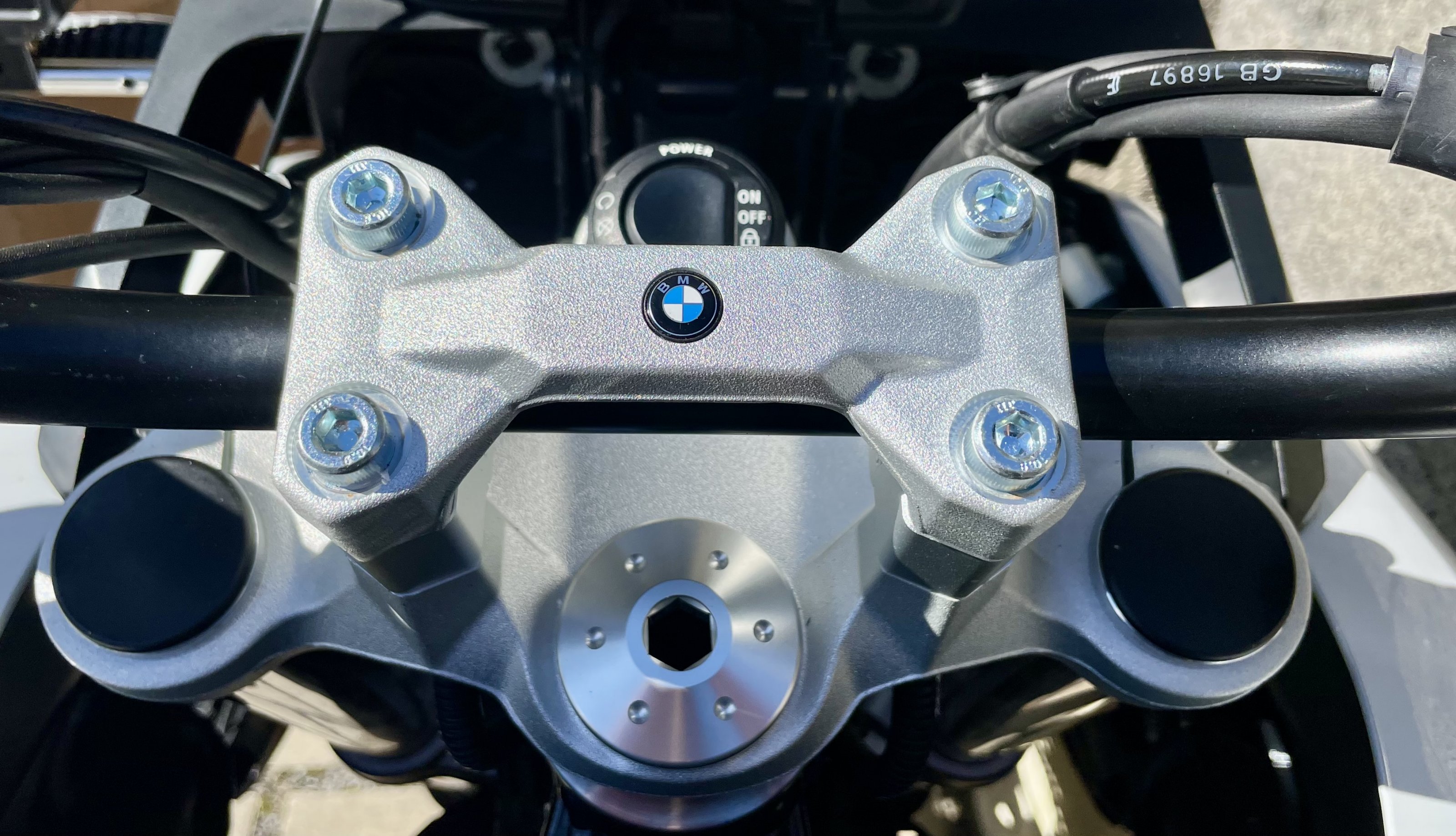

Nein, keine Verlängerung notwendig. Hatte nochmal die Schrauben gelöst, alles neu ausgerichtet und angezogen. Passt alles. Heute eine längere Probefahrt gemacht. Die Armhaltung ist jetzt noch etwas entspannter, sprich etwas stärker angewinkelt, die Sitzhaltung etwas aufrechter. Insgesamt eine Verbesserung der Ergonomie. Optisch ist es, bei genauerem Hinsehen, nicht so der Burner. Das Aluminium hat eine minimal andere Färbung. Ich bin zufrieden.
