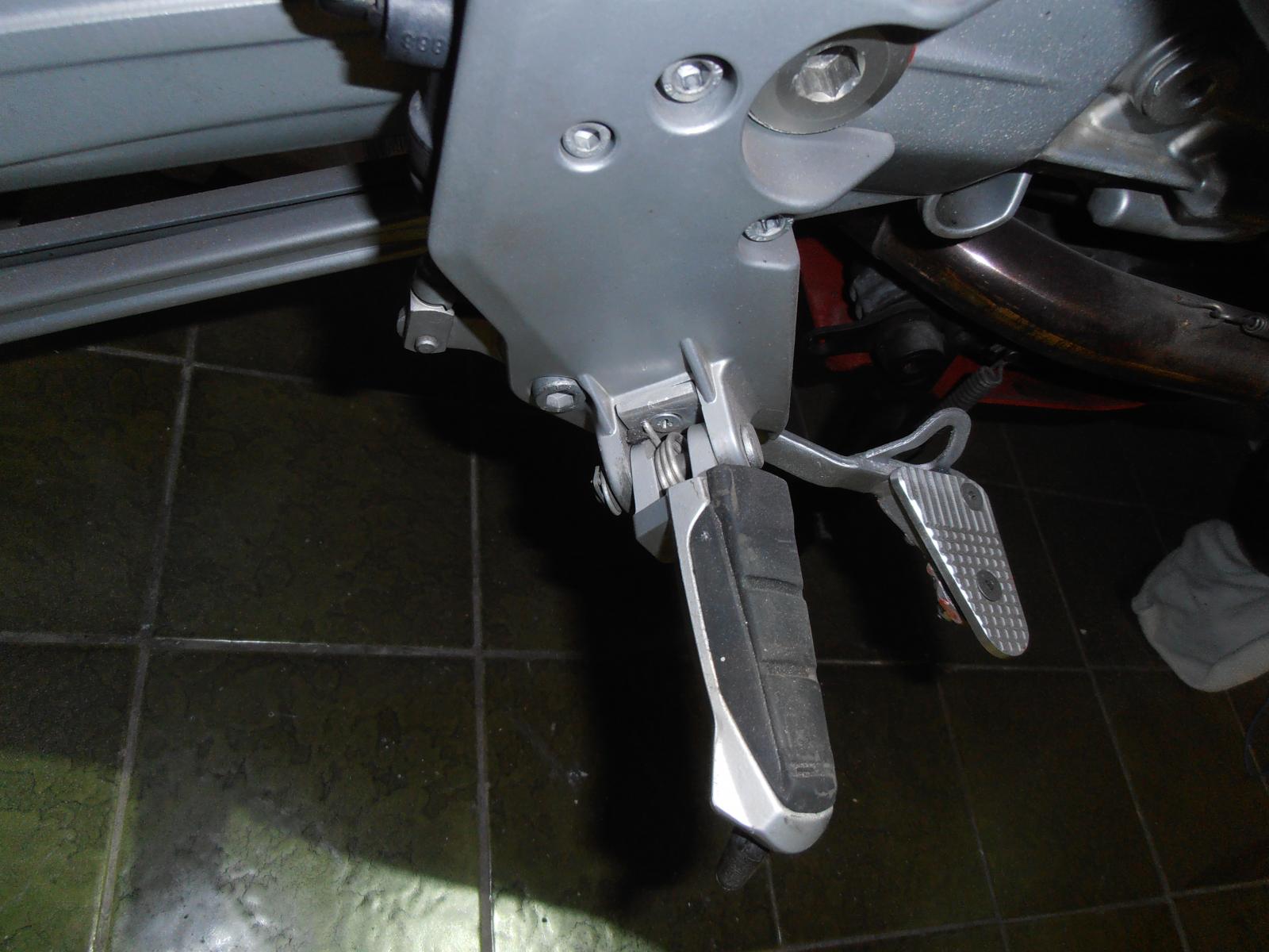

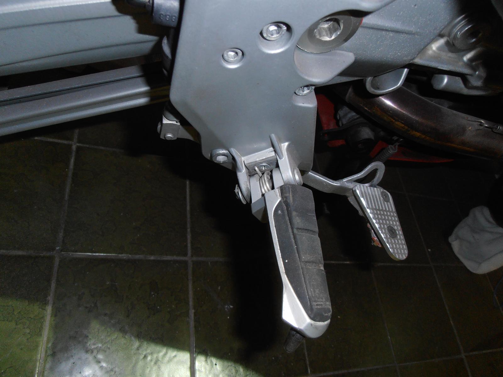

Hallo Bernd,
wieviel cm Lenkererhöhung hast Du?
Gibts Details zu den Fußrasten? Passen die p&p?
gruß Stefan
L
Lumpenseckel
11.01.2007
1.041
Trossingen
R1100GS
Hallo Stefan,
ich habe 35mm Lenkerhöhung. ( Bremsleitung muß länger )
An den Fußrasten der 1100 S muß man innen eine Aluplatte einschrauben, sonst passt das nicht. Sie fallen sonst durch, knicken durch. Ist aber ohne besonderen Aufwand machbar.
Gruß Bernd
L
lomo
28.02.2014
633
Heidelberg
R1150GS
Kann mir das nicht so recht vorstellen mit der Aluplatte. Hast Du evtl. ein Foto davon? Das wäre fein :)
Danke und Gruß
Stefan
Larsi
Larsi
10.07.2007
31.901
Hallo Stefan,
Gruß Bernd
hab ich auch grad heute gemacht ... mit den rasten der Rockster.
ich habe als anschlag scheiben mit insgesamt 5,6mm stärke am rastenhalter verschraubt
L
lomo
28.02.2014
633
Heidelberg
R1150GS
Bitte Bildäärs!!! Wie sieht das mit dem Anschlag aus? Also passen viele und es ist nur eine Frage der Improvisation mit dem Anschlag?
Bin gespannt :)
L
Lumpenseckel
11.01.2007
1.041
Trossingen
R1100GS
Hallo Stefan,
hier ein Bild.
Machst Du keinen Anschlag, egal ob mit einer Platte, oder wie Larsi mit Scheiben, " fällt " die Raste durch.
