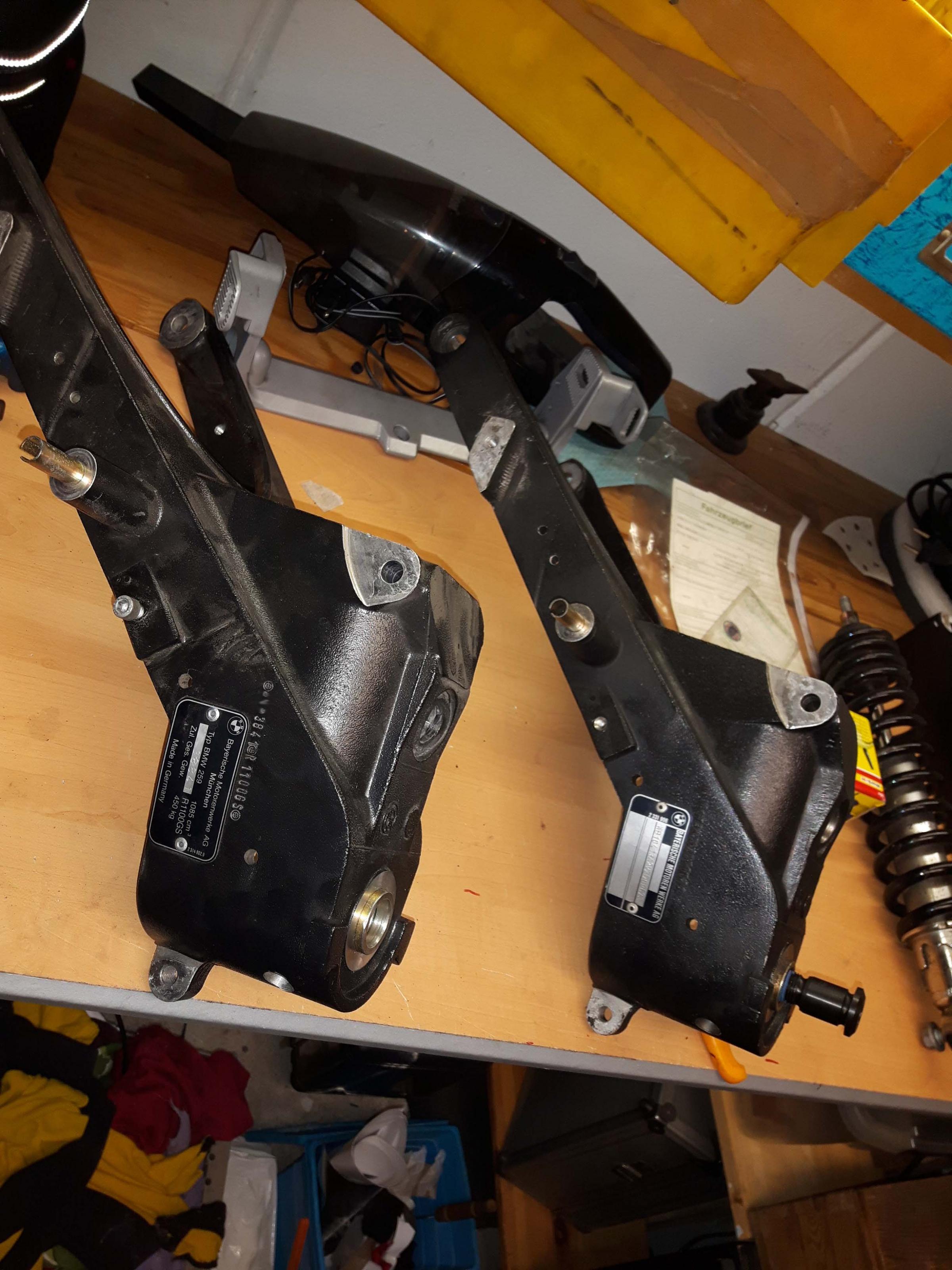

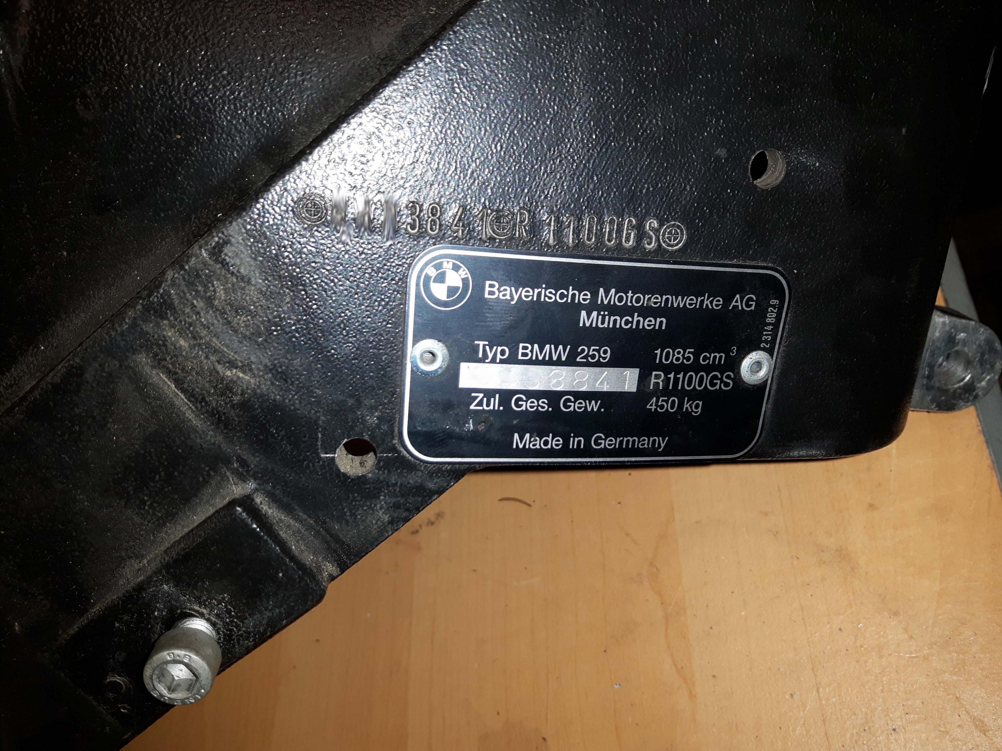

Hätte da mal ne Frage zum Einschlagen der FIN.
1.Da die FIN sowohl in den Rahmen eingeschlagen ist, als auch in das Blechschild eingraviert ist,
gehe ich davon aus, daß man die Nummer auch hier neu einschlagen werden muß.
2.Die Typenbezeichnung R1100GS ist als Teil der FIN mit einem BMW Zeichen getrennt, eingeschlagen,
und gehört auch im Brief zur FIN. Sie muß also auch im neuen Rahmen vollständig eingschlagen werden, oder?
Ich frage nur, weil sie auf dem Blechschild nicht mit Typenbezeichnung eingraviert ist.

die Typ-Bezeichnung gehört nicht zur VIN,
wie VIN aufgebaut ist steht hier
ich hab nur die Orginal-VIN des neu eingebauten (gebrauchten) Rahmens sichtbar aus-"X"en lassen und darüber die neue VIN (also die Orginale meines Motorrads wie Sie auch in meinen Papieren steht einschlagen lassen -und dann zum TÜV - thats it

Ich bin nicht ganz sicher, ob ich Deine Frage richtig verstanden habe.
Also: Ich würde an dem Ersatzteil-Rahmen das alte Typenschild von dem defekten Original-Rahmen verwenden. Wenn die Bohrungen für die Nieten nicht passen müßte man ggf. 1 neues Loch bohren.
Sodann würde ich mit einem "X" (Schlagbuchstabe) jede Ziffer der ehemaligen Rahmennummer durchkreuzen (aber nicht unleserlich machen).
Schließlich würde ich genau über der durchkreuzten Nummer die Nummer einschlagen, die schon immer in Deinem Altrahmen eingeschlagen war. Als Ersatz für das BMW-Zeichen läßt Du entweder eine Lücke oder -nach Absprache mit dem TÜV/Dekra- z.B. einen Stern.
Bevor ich das in die Tat umsetzen würde, würde ich das mit dem Ingenieur, der dir das alles abnimmt, aber vorab besprechen.

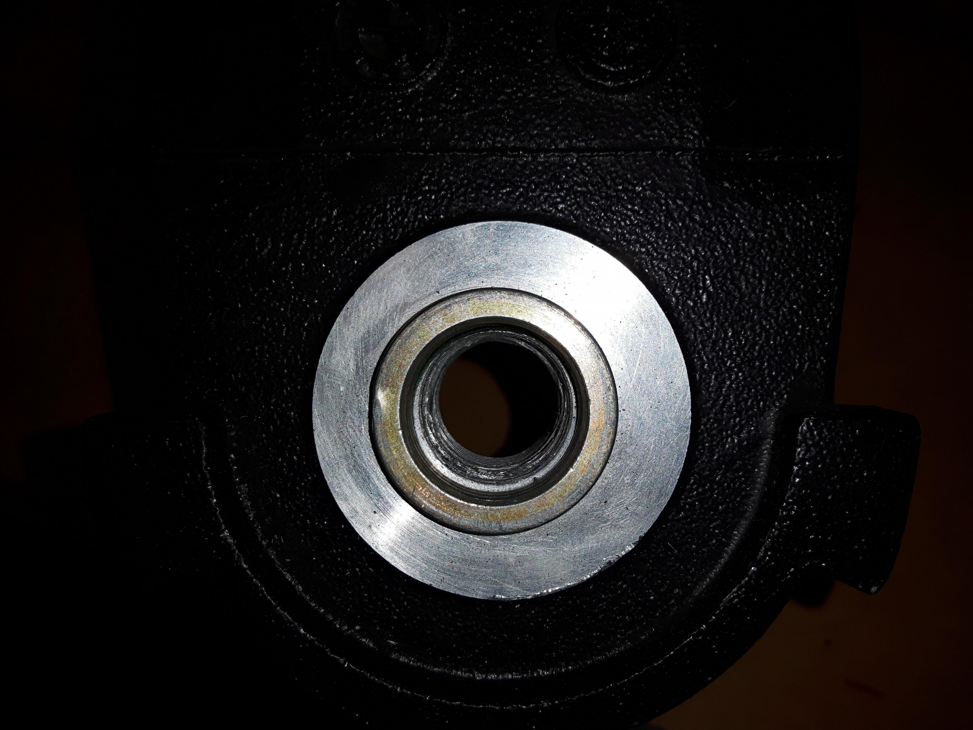

Noch ein Satz zum Schaden am alten Rahmen:
Wie man auf dem Bild erkennen kann, ist die ganze Gewindebuchse verschoben.
NmM ein Hinweis darauf, daß der Schaden doch eher durch den Unfall und nicht durch falschen Einbau verursacht wurde .
