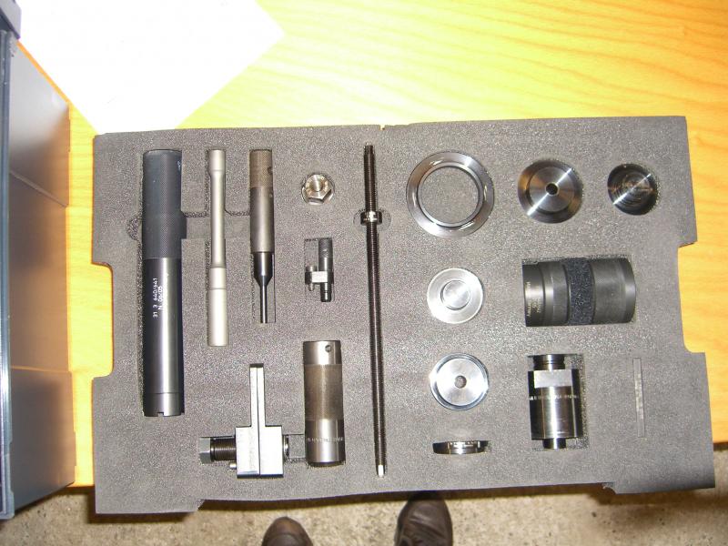

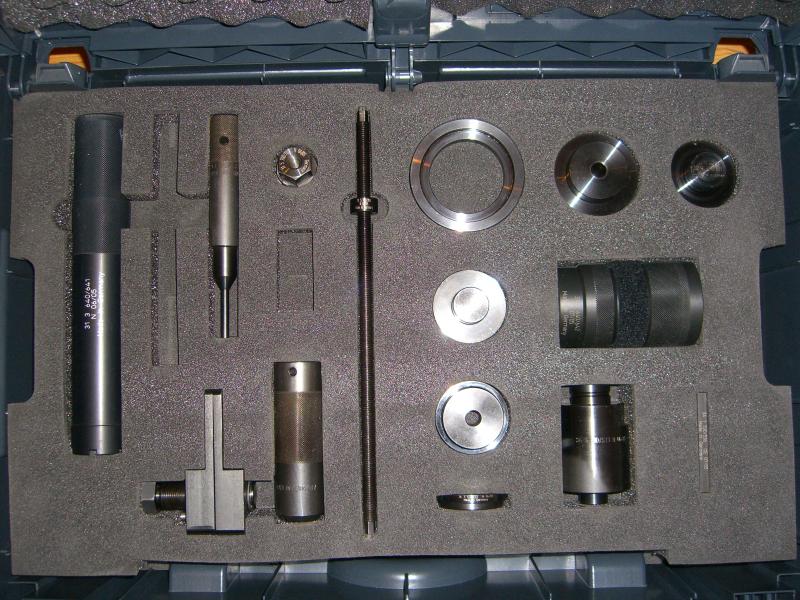

Leider habe ich das ganze original BMW Werkzeug damals verkauft, ich Idiot.....
Das Lenkkopflager-Werkzeug war und ist optimal zum einziehen der Lagerschalen, da gibt es kein Verkanten oder Beschädigen der Lagerschalen. Auf dem Bild sieht es nur so aus als wäre es nicht korrekt.
Ist das selber Cartool-Werkzeug wie es in den BMW Werkstätten gibt, sau teuer....
Gruß Andreas

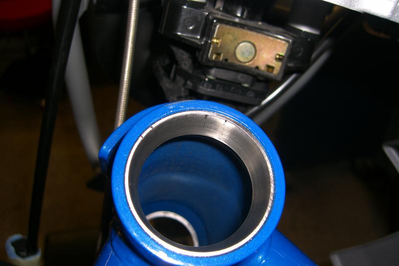

Wenn ich das Tragbild des Aussenrings anschaue (Bild hier in einem Beitrag), dann ergeben sich mir ein paar Fragen und Feststellungen:
Ein Lenkkopflager bewegt sich nur wenige Grad hin und her. Das bedeutet, die axiale (=vertikale) Belastung bleibt mehr oder weniger stationär. Das sollte eigentlich für ein Kegelrollenlager kein Problem sein! Ich denke (ohne dass ich das jetzt auf die Schnelle nachrechne), dass die Dimensionierung des Lagers für die Kräfte ausreichend ist, so gross sind diese Kräfte an einem Lenkkopf auch wieder nicht. Aber eines weiss ich: Lager sind extrem empfindlich auf Lagerspiel. Je nach Lagertyp kann das üble Folgen haben.
Im Fall des Lenkkopflagers bedeutet Spiel auch Schläge und die zerstören jedes Lager! Kegelrollenlager werden gerne viel zu satt eingestellt oder, wenn mit Fett gefüllt, viel zu wenig! Beides ist letztlich für das Lager der Supergau. Aufgrund der Bilder würde ich wetten, dass hier das Lagerspiel nicht stimmte (und es ist nich ganz so einfach dieses Spiel einzustellen).
Im Grundsatz für das Lenkkopflager: Lieber zu satt als zu lose. Aber: Beides ist nicht gut.
