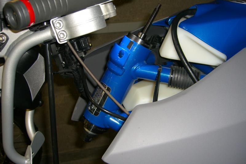

Das einziehen der Lagerschalen ist für mich kein Problem da ich das originale BMW-Werkzeug habe.
Hatte damals zum Glück diesen HP2 Werkzeugkoffer/Set zum guten Preis gekauft.

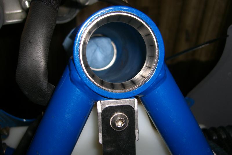

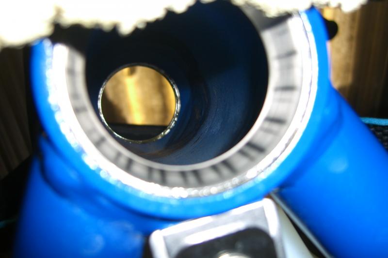

Moin, ich greif das Thema Lenkkopflager nochmal auf.
Hat einer schon eine länger haltende Lösung? Evtl. Emil Schwarz, oder einfach nur SKF oder FAG, oder evtl. etwas anderes was länger hält?
Martin
Andreasmc
01.11.2006
2.331
Baden-Württemberg
BMW
Hallo Martin,
Emil Schwarz kann Dir die ganze Sache umbauen, allerdings so um 1000.- Euro teuer...
Ich habe mir SKF-Lager aus dem Internet besorgt (Fa. Agrolager) für um die 25.-Euro, haltbarer waren oder sind die nicht.
Allerdings ist das Lenkkopflager recht schnell gewechselt und auch eine angenehme Arbeit.
Gruß Andreas
Quhtreiber
31.07.2006
601
Visbek
R90S, R 1200 GS Rallye, XR600, HP2E
Hallo Andreas,
hast Du zufällig noch die genaue Bezeichnung? Da gibt es etwas unterschiedliche Angaben.
Ich besorg mir die Lager dann von unserem Lagerlieferanten in der Firma.
Martin
Andreasmc
01.11.2006
2.331
Baden-Württemberg
BMW
Genaue Bezeichnung ist: Kegelrollenlager 320/28 X/Q SKF 28x52x16,84
Kosten beide inkl. Mwst 43,86.-Euro
Du kannst die Lagerschalen laut BMW mit Loctite 243 einkleben.
Halten tun sie aber nicht sehr viel länger.
Gruß Andreas
Quhtreiber
31.07.2006
601
Visbek
Hallo Andreas, super, danke!
Ich möchte Dich nicht zu sehr in Anspruch nehmen, aber wenn Du noch ein/zwei Fotos von dem Werkzeug zum Aus- und Einbau der Lager hättest, würd mir das nochmal weiter helfen. Einen Teil kann man auf dem letzten Foto schon erkennen.
Martin
Frosch'n
Frosch'n
08.11.2008
13.265
diese Konstruktion scheint total unterdiemensioniert zu sein ... kann es sein das die Fluchten von unteren zum oberen Lagersitz nicht stimmen .. so eine Abnutzung in so kurzer Zeit hab ich noch nie gesehen.
