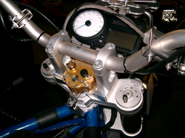

Hallo zusammen,
hab die Anbauteile jetzt aus den USA erhalten. Hat jemand Erfahrung mit der Anbringung? Ich habe mal gehört, man müsse die obere Gabelbrücke abschrauben um den Ring mit diesem Dorn zu befestigen. Jetzt sehe ich aber, dass dieser Ring praktisch zweigeteilt ist und an beiden Verbindungspunkten befindet sich eine Innensechskantschraube.
Na ja, wenn jemand von Euch das schon mal montiert hat (auch an einer anderen Maschine) dann würde ich mich über eine Info freuen!
Gruß,
Dirk
Peter
Peter
27.01.2005
2.802
wiesloch
Hi Dirk,
wenn der Ring 2geteilt ist, kannst die Gabelbrücke
drauf lassen.
Ist ein Scott, was hast du abgedrückt?
Der Scott wäre auch mein Favorit.Der Öhlins
ist halt doch doppelt so teuer.
mach mal paar Pics wenn du das Wunderteil montiert hast.
peter

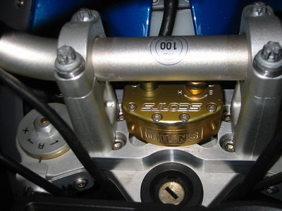

mind
Scotts/Öhlins!
Peter schrieb:
Hi Dirk,
drauf lassen.
peter
Wenn ich mir das pic ansehe steht da oben auf dem Deckel Scotts und unten Öhlins.
Helft mir bitte mal auf die Sprünge!
Danke!
basicbiker
basicbiker
18.10.2005
164
Bocholt
HP-2
Hallo zusammen,
habe den Dämpfer montiert. Die Anbauteile machen einen hochwertigen Eindruck. Es ist dann praktisch auch schon einer Lenkererhöhung um 2,5 cm mit drin. Einbauzeit ca. 1 Std.
Dirk

Hallo zusammen,
will nur an dieser Stelle nochmal kurz meine ersten Erfahrungen mitteilen. War gestern im Tiefsand und kann heute den Kaffee ohne Schnabeltasse trinken. Also kurzum: eine echte Erleichterung. Darüberhinaus stellt sich auch mit den Sumo-Reifen eine ruhigere Linie in engen Kurven ein.
