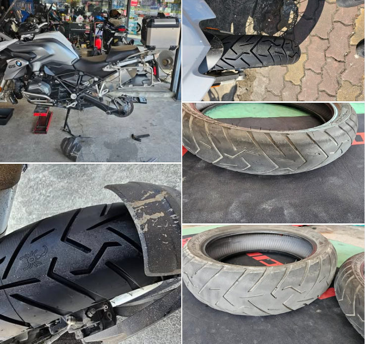

Update. Habe neue Schlappen drauf gemacht. Vorne und hinten.
Hatten ja angeblich nur 1500 km gelaufen.
Auf dem Bild dann nochmal 1500 km drauf, also nun 3000 km. Hoch theoretisch.
Bei der Tour nach Chiangmai habe ich dort neue bestellt.
Ein Unterschied wie Tag und Nacht was die Profiltiefe angeht und mein Flattern ist auch weg.
