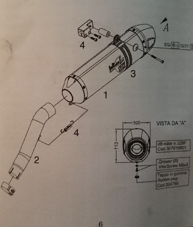

@Larsi: In der Montageanleitung sieht das folgendermaßen aus:
Sieht/Klingt ja so, als ob man das nicht bräuchte, dacht ich mir zumindest bei der Montage...
