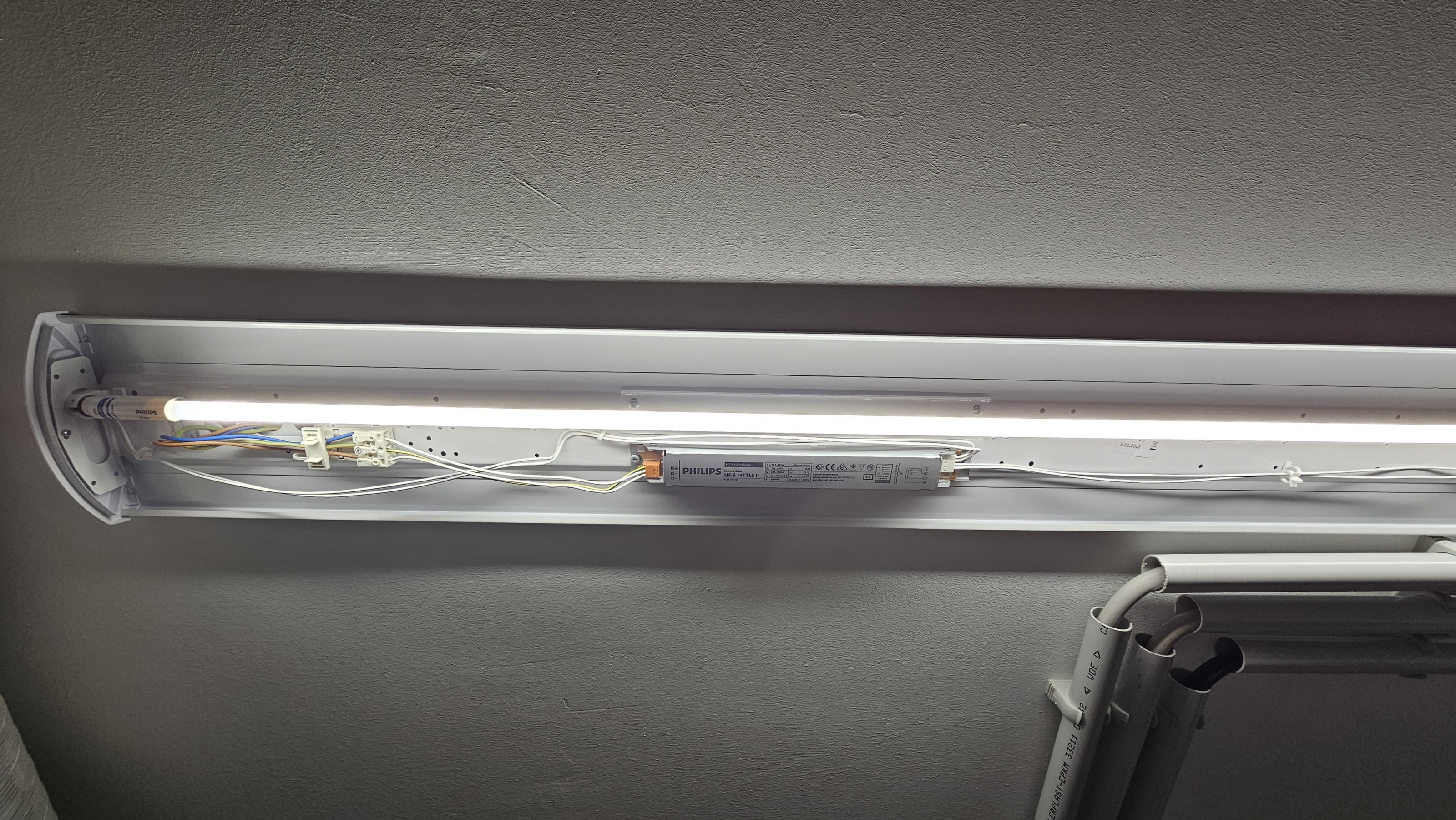

Gast-15146
Kein Ahnung aber diese wurde bei uns so eingebaut und das ist schon etwas her :-)
Ich habe nur die LEDtubes gegen die alten Röhren getauscht.
Das scheinen EVGs zu sein die wir haben, also schon was moderneres.
