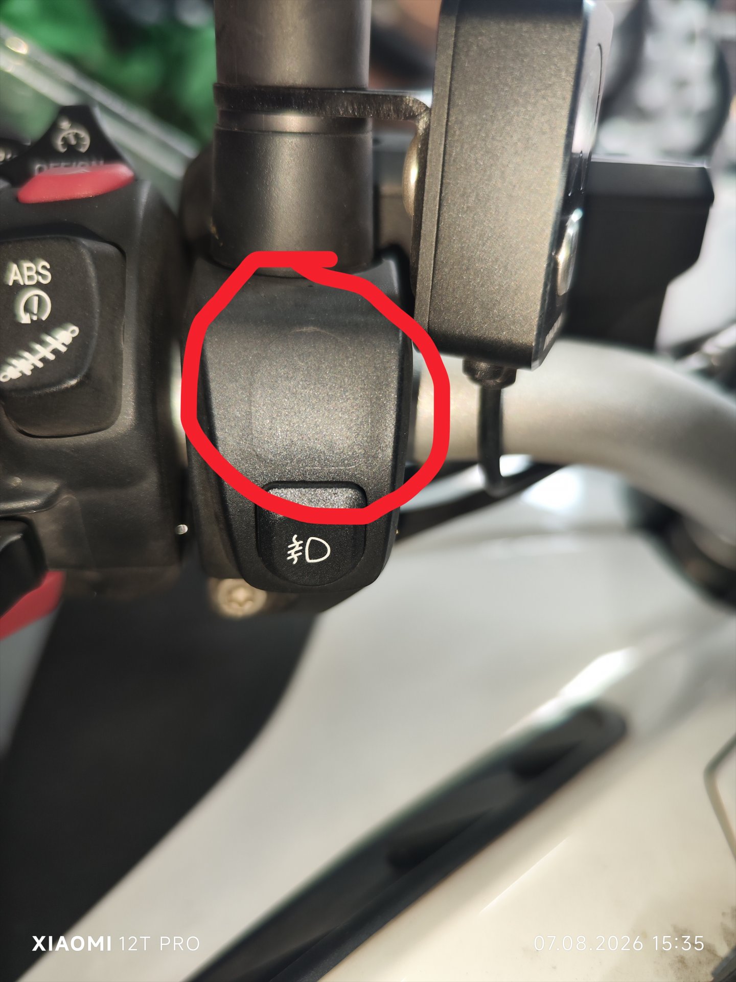

Diskutiere Lichtschalter amn Spiegelhalter im R 1200 GS LC und R 1200 GS Adventure LC Forum im Bereich Motorrad Modelle; Ist der zweite Schalter am Spiegelhalter verkabelt,trotz Blinddeckel. R1200 GSA bj. 18 K51
Adventureschlumpf
23.08.2022
2

Ist der Schalter der Nebelscheinwerfer, für Adv. Serie, für die „kleine“ eine Sonderausstattung zum nachrüsten. Da sollte nichts verkabelt sein. Da darfst du erst kaufen.

Aber der TE schreibt ja er hätte eine GSA somit müsste er ja die Zusatzscheinwerfer nochmalerweise haben

Der ist meines Wissens nicht verkabelt. Den zweiten Schalter gibt es wohl auch nur an der K1600. Hab mir die Schaltereinheit mit zwei Schaltern bei Ali besorgt, für eine Bastelei. Bei BMW ist er recht teuer.

Dass hier ein Schalter hinkommen könnte ist mir bislang noch nie aufgefallen aber auch bei meiner ist dort der Umriss sichtbar

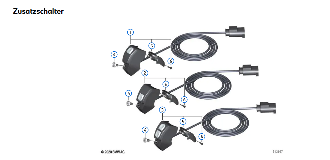

levoni
levoni
26.08.2018
2.518
K50 2016 TB / SR500 / PX200
K1600
1: Zusatzschalter Rückfahrhilfe
2: Zusatzschalter Zusatzscheinwerfer
3: Zusatzschalter Rückfahrhilfe & Zusatzscheinwerfer
