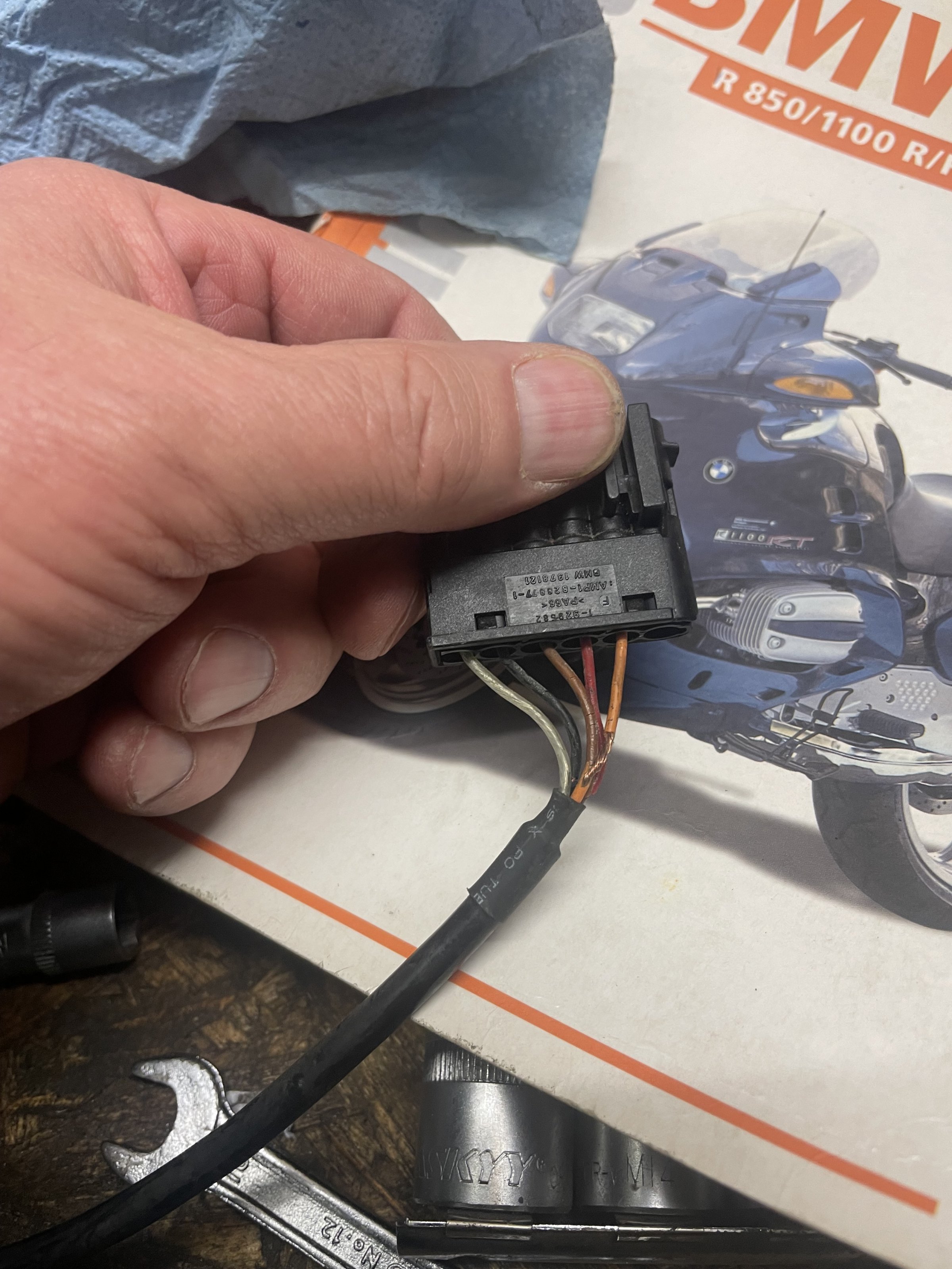

Moin , neue Lima ist drin , Zündgeschirr und Bowdenzüge neu sowie Hallgeber gewechselt.
Nach Syncro läuft sie rund wie noch nie
Der Geber sieht nicht mehr so gut aus 😅
Die Kabel der anderen Seite, also bei den Gebern, sieht meist noch schlimmer aus. Interessant ist zudem, daß die Isolierungen der Litzen nicht nur dort mürbe sind, wo sie offen liegen, sondern auch durchgängig im geschützten Bereich unter der schwarzen Kabelhülle.

Die 11er hat uns auf der Silvretta wegen Zündproblemen geärgert, deswegen alles neu, ist ja auch alles 28 Jahre alt…

Und wie schonmal erwähnt...bei der Bestellung des Ersatzteiles auf die Steckerform achten (Flach oder rechteckig). Beim Hallgeber. Für die User die sich so ein Teil auf lager legen wollen. Q-Tech bietet beides an.
