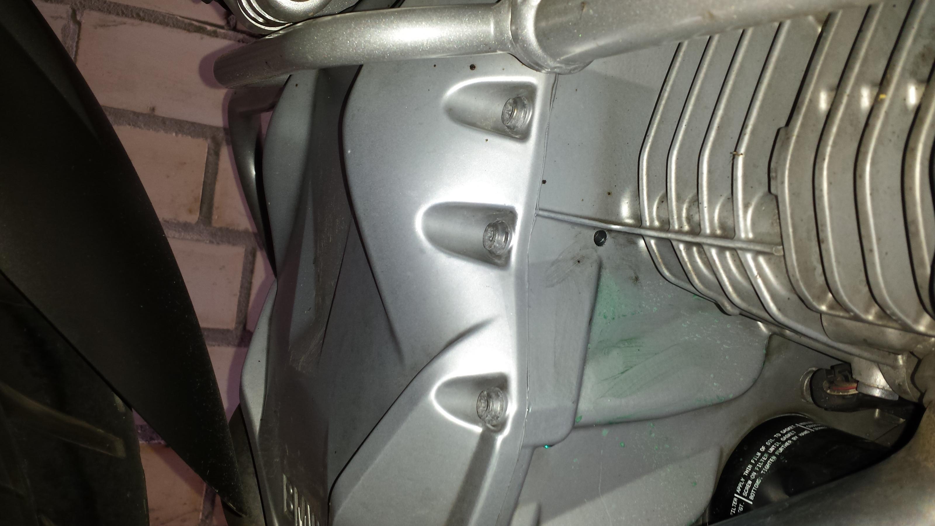

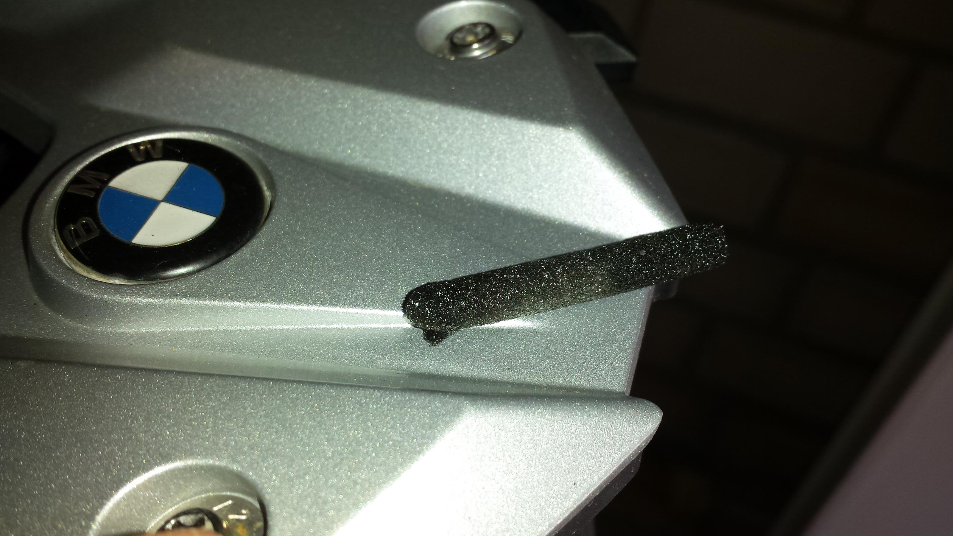

im Anhang ein Bild der linken Motorseite. Dort ist ein Loch zu erkennen. Und etwas grüne Flüssigkeit. Bräuchte eine Erklärung was es damit auf sich hat. Im 2. Bild sieht man was im Loch steckte......

Ist das nicht die Verdunstungsöffnung für das "Schwitzwasser" von der Dichtung der Wasserpumpe?

Bei mir sah es genauso aus nach 3000 Km. Hab ne neue Wasserpumpe bekommen, seitdem alles dicht.

Bekomme auf Kulanz eine neue Wasserpumpe. Meine GS ist Bj. 2013 mit 24000 km Laufleistung.
