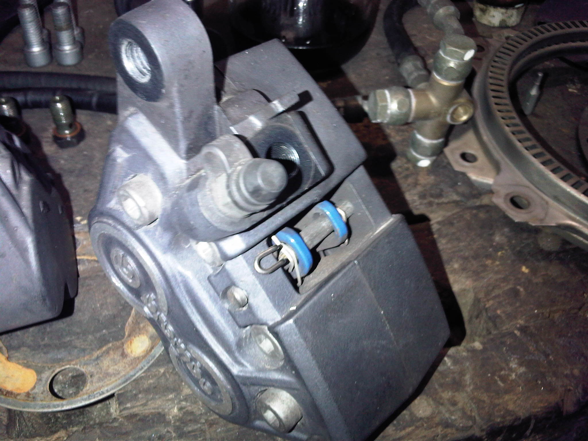

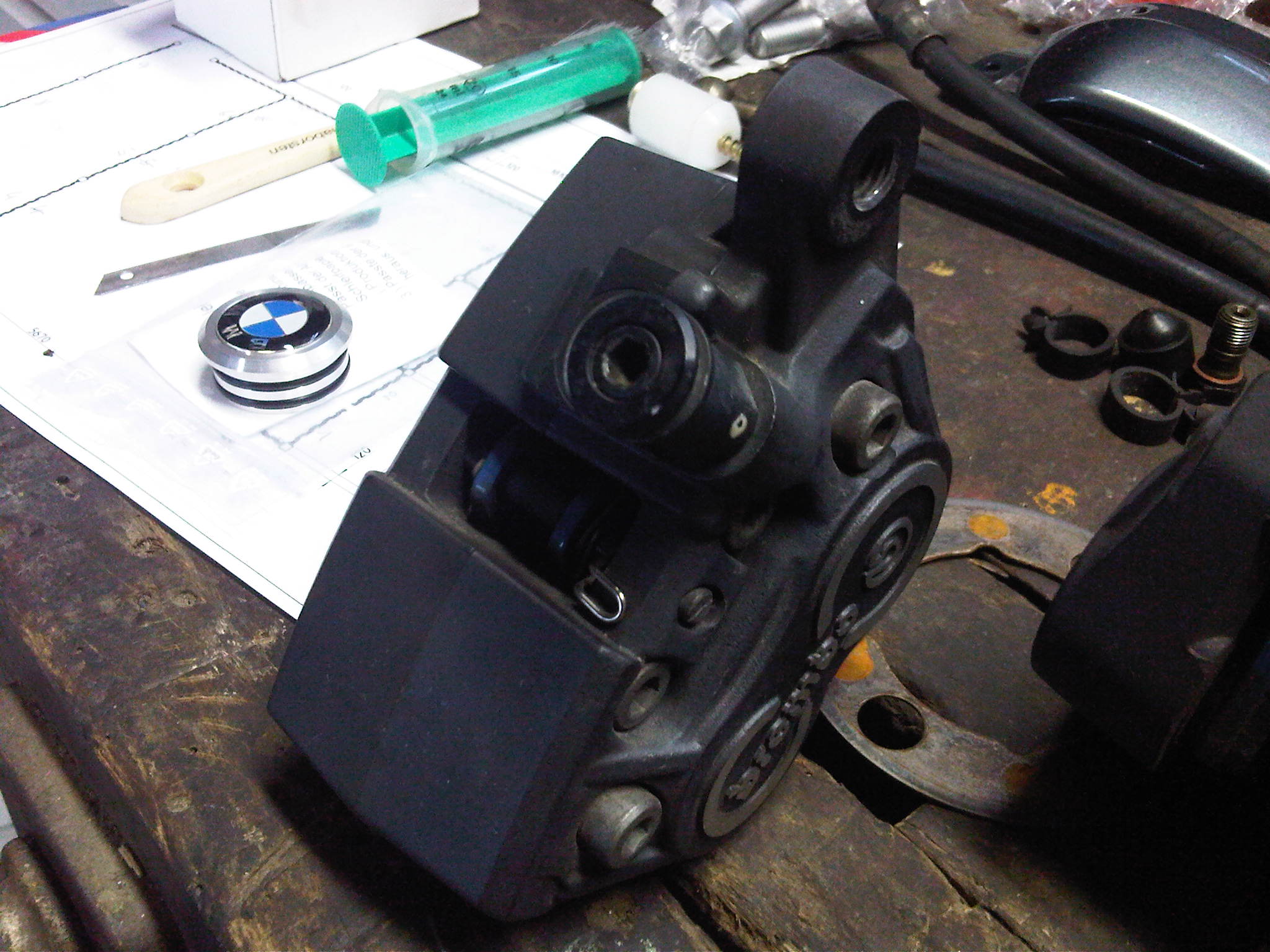

bei meiner 99´er 11´er hat der linke Bremssattel eine gewöhnliche Lüftungsschaube.
Am rechten ist ein mir unbekannter "Bolzen".
Kann mir jemand sagen was das ist und wie ich die rechte Seite entlüfte?

Hi
das ist die Befüllschnittstelle, kann man austauschen gegen einen normalen Entlüfter.
Mal nach Befüllschnittstelle suchen wegen Lieferant.

Besten DANK für die schnelle Info!

Hatte ich bei meiner auch getauscht! Ohne den normalen Nippel kannst du nur mit BMW-Gerät entlüften.
