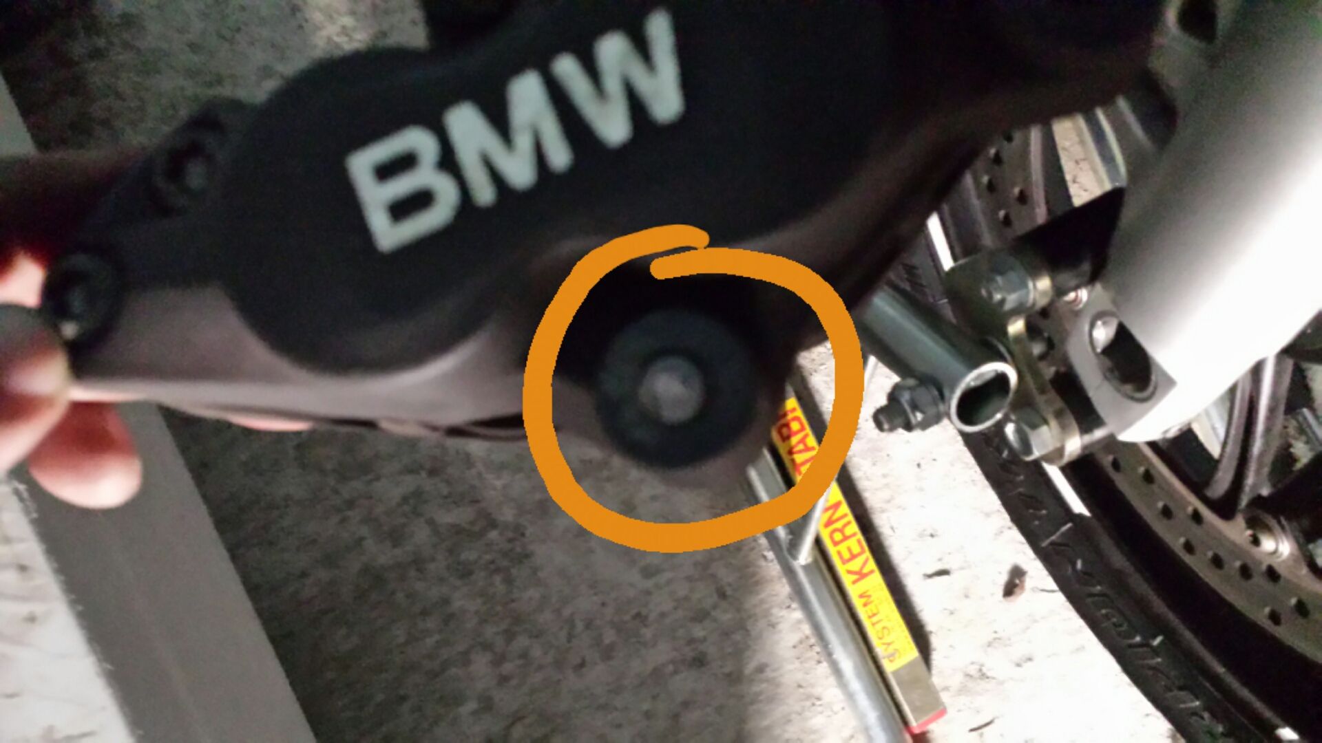

Der Rest der Schraube ist nicht zu packen. Muss ich wahrscheinlich aufbohren.
Hat jemand eine andere Lösung? Kennt ihr die Teilenummer der Schraube?

Die Schraube steckt von beiden Seiten genau bündig drin. Kein Gewinde mehr zu sehen.
Werde mal einen vernünftigen Bohrer kaufen. 3 oder 4 mm?

Wahrscheinlich muss ich den Bremssattel abnehmen, vom Flexschlauch lösen.
Sonst keine Handhabung, kann nicht richtig bohren:furious:

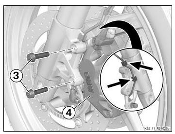

Sind die Schrauben, um die es hier geht, die Nr 7 aus dem ET-Bild?
Die haben dann doch im Sattel selbst kein Gewinde - ist doch eine glatte Durchgangsbohrung?

Die hier mit "3" markierten Schrauben sind die mit "Nr.7" bezeichneten aus dem Real-OEM. Und die haben Gewinde im Sattel.

Bei den ganzen Ärger habe ich noch rechts mit links verwechselt:grosse-augen:
Wie auf dem Bild oben, die "3", untere Schraube!
