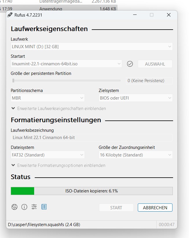

Also: Linux Mint Cinnamon runtergeladen und mit Rufus einen bootfähigen USB Stick mit Linux erstellt.
Danach im Bios des Surface Laptop 4 die Bootreihenfolge umgestellt, auf: erst USB, dann Laufwerk c:
"Eigentlich" sollte nun, nach Einschalten des Rechners ein Auswahlmenü kommen, wie ich starten möchte.
Und genau da hängt es...es ist egal, was ich mache (auch drücken der F3 Taste), das Teil startet immer und jederzeit zuverlässig mit Windows, aber nie mit dem Bootloader von Linux.
Jemand von den Wissenden hier noch ne Idee?

versuch mal dieses
Secure Boot deaktivieren (ggf.):
  • In einigen Fällen kann Secure Boot im BIOS den Start von USB-Geräten verhindern.
  • Suchen Sie im BIOS nach der Option "Secure Boot" und deaktivieren Sie sie.
  • Denken Sie daran, die Änderungen zu speichern und den Computer neu zu starten.

Genau das war es. Schon fast zu einfach. Weder Microsoft noch die blöde KI von Google haben diesen Hinweis ausgespuckt.
Probiert und? Funktioniert. Danke :super:
