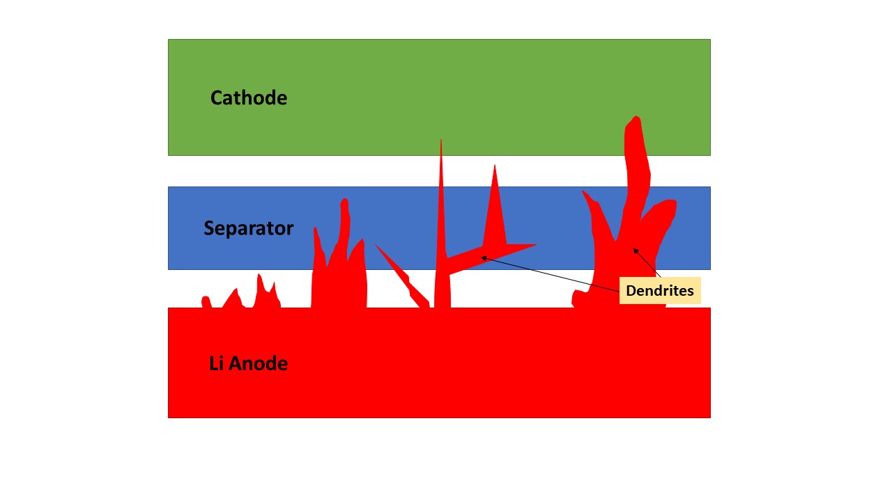

Das Ausmaß einer etwaigen Schädigung lässt sich nicht durch Strom- oder Spannungsmessungen feststellen. Bei Tiefentladung "zerfällt" quasi die Elektrode, und es bilden sich besagte Dendriten. Sonst wäre ja auch der Hinweis, eine LiFePO4 Batterie nicht tief zu entladen, ein sinnloser.
Hier eine einfache Grafik von Dendriten (Quelle: Spk9264, Lithium dendrite, CC BY-SA 4.0 ).
Hier nochmals im Kontext der Grafik: Wenn nur wenige Dendriten die Kathode erreichen, dann brennen sie (wie Schmelzsicherungen) ab, da sie extrem dünn sind. Nachdem in der LiFePO4 Kathode kein Sauerstoff ist, fängt nichts zu brennen an. Bei vielen Dendriten wird es irgendwann heiß. Nachdem niemand weiß, wie's in der Batterie aussieht, kann sie auch noch ewig lange ihren Zweck erfüllen, oder eben nicht.

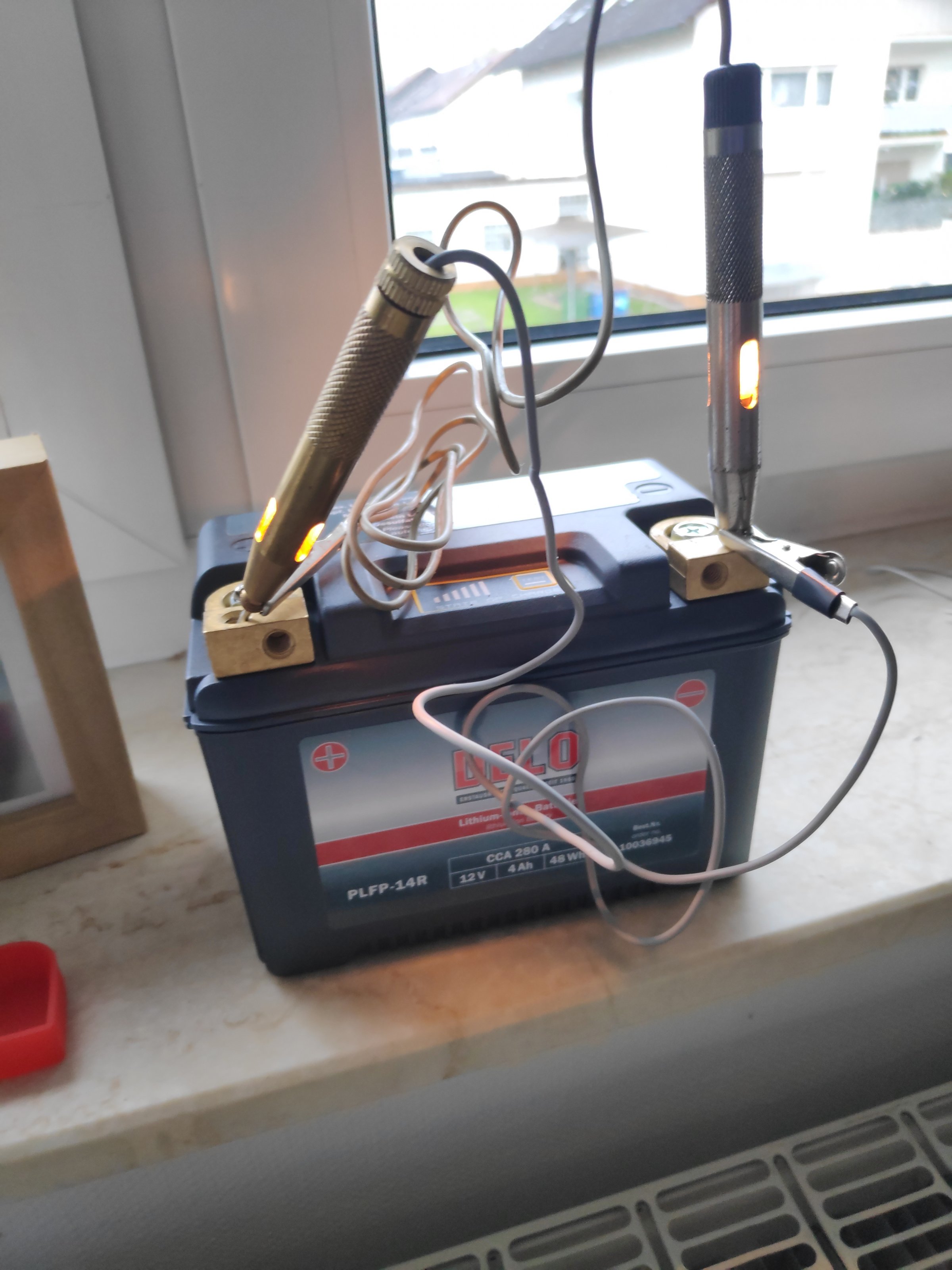

Zurück zu den Batteriethemen -> Hat eine DELO LITHIUM-ION-BATTERIE , die 12V 4Ah für ein internes Management beim Entladen oder Laden?
Die sackt von einer Stunde auf die andere von 11 Volt runter auf Null. Also meine, die schon mal tiefentladen war. Ich habe die mal heute Nacht mit zwei Prüflampen belastet und immer wieder so alle 2 Stunden die vorhandene Spannung gemessen. Da hielt sie sich wacker und ich dachte noch, "was für ein zähes Teil, diese Delo".
Und irgendwann heute Nachmittag waren dann die Lampen aus. Die Batterie hatte Null Volt auf den Polen.

Also vorsätzlich gekillt. Was war denn die letzte von Dir abgelesene Spannung?
Die war doch beim letzten Mal nur auf 9,5V und hatte sich gut erholt. Schade drum.
Hallo Nico, im Zweifel für den Angeklagten, sei bitte nachsichtig mit mir ... :flehan:
Die eine Stunde zuvor abgelesene Spannung war 11,5 Volt. Und dann eine Stunde später als Leiche gibt in Folge einen Indizienprozess .. :regeln: Wer ist der Mörder?
Deswegen frage ich ja, also nicht nach dem Mörder, sondern hat das DELO Batterie Gedöns irgendein Bauteil, was bei einer bestimmten Spannung dann intern trennt? Vermutlich nicht .. denn das lässt sich nicht so klein bauen, dass es die hohen Startströme erträgt?
