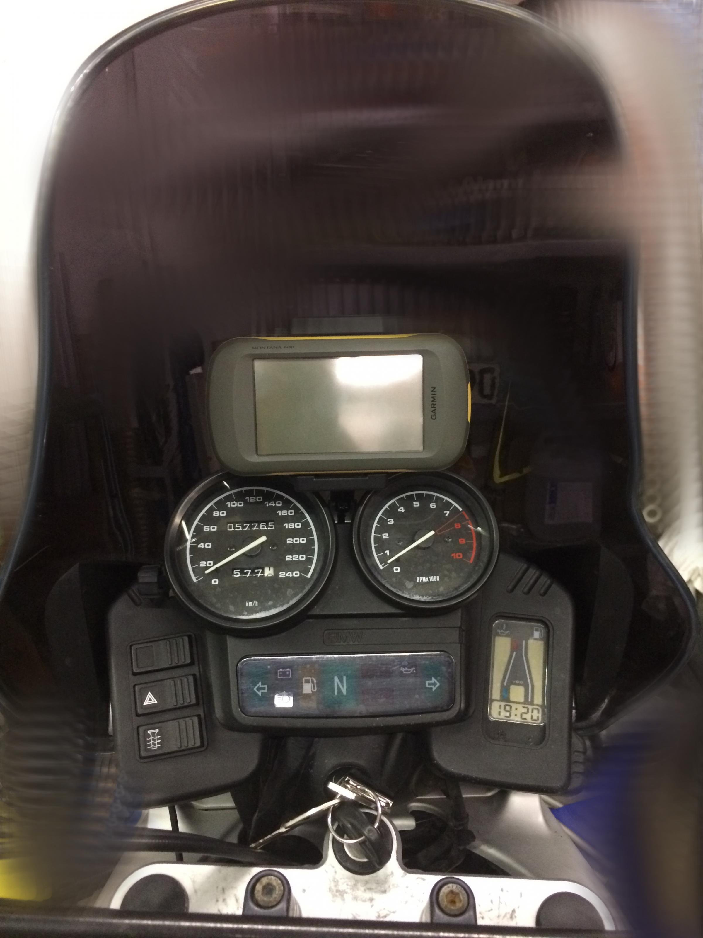

wollte Euch mal meine Lösung für die Befestigung eines Navi an der R1100GS vorstellen.
Ich wollte diese seitliche Lenkermontage nicht, da
- das Navi den Umwelteinflüssen ausgesetzt ist
- oft durch den Tankrucksack verdeckt ist
- das Navi nicht direkt im Blickfeld ist.
Also musste eine Lösung für die Mittelmontage hinter der Scheibe her und SO sieht sie aus:

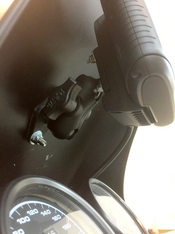

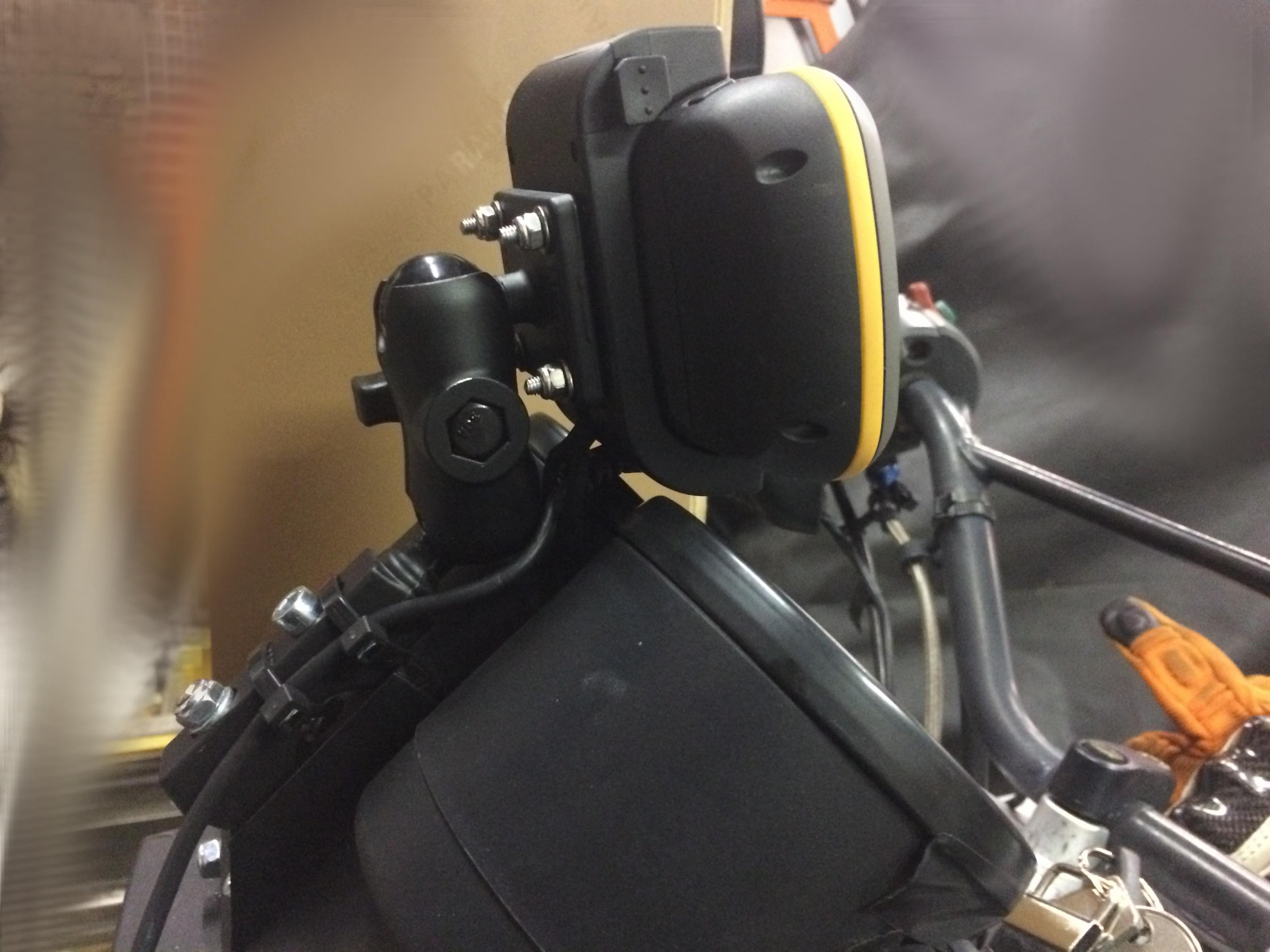

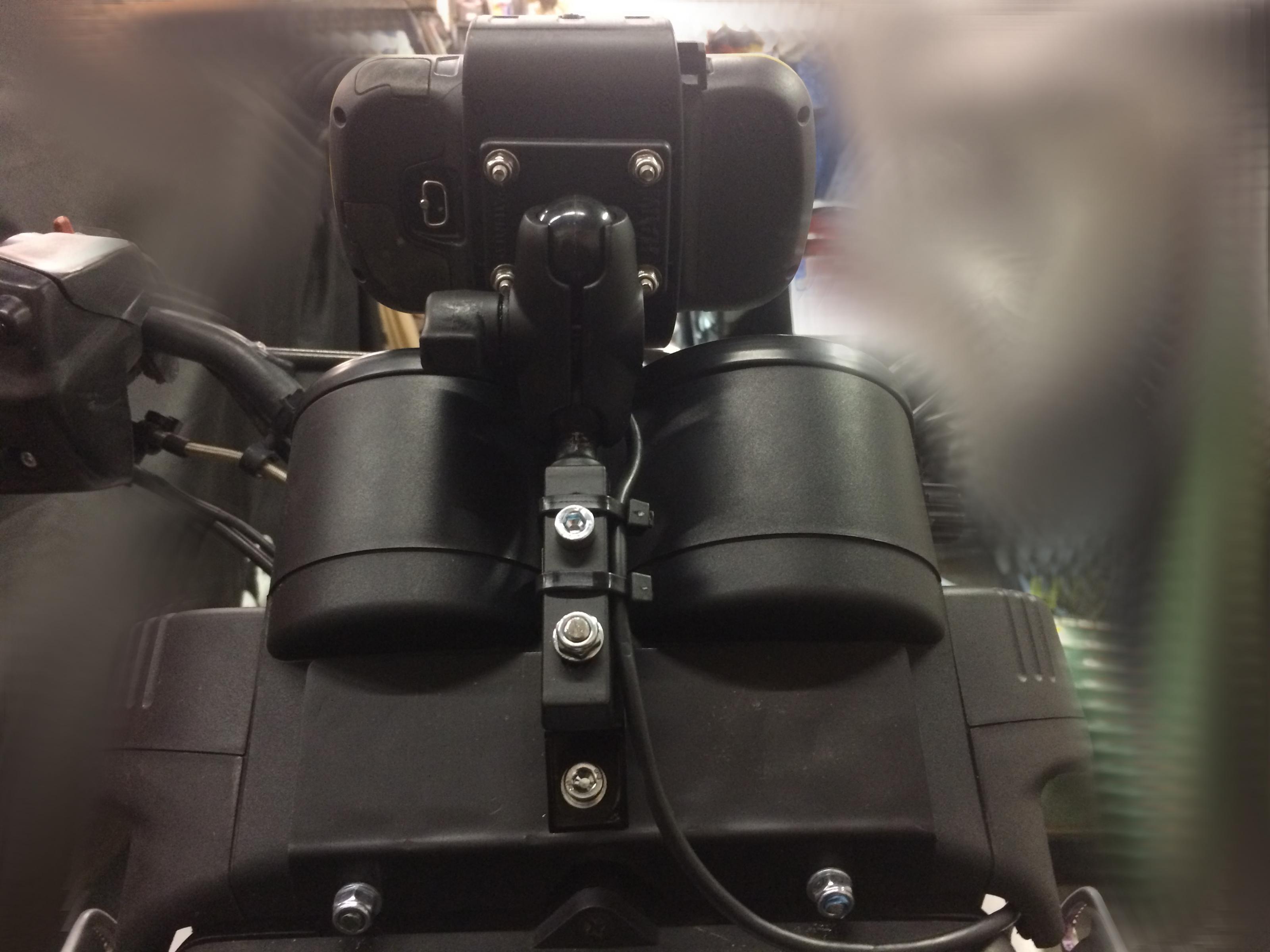

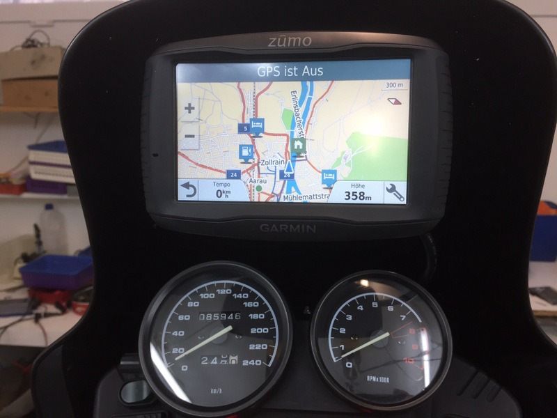

so hatte ich das vorher mit dem Tomtom, leider wackelte das ziemlich und zwar mit der ganzen Tachoeinheit.. Und den neuen zumo 595 kann ich SO nicht hochkant betreiben. Also habe ich meine Scheibe geopfert ( die sowieso schon mattschwarz lackiert ist ), und grossflächig mit Blech unterlegt ( im Bild Testmontage ohne verstärkende Unterlage ) eine RamMount Kugel an die Scheibe getackert. Daran die kurze Verlängerung für die originale Garmin-Halterung, feddich. Kann jetzt quer oder hochkant betrieben werden, keine Vibs, kein Gewackel.

ja, dass der ganze Spass samt Tachoeinheit wackeln könnte befürchte ich auch. Würde dann aber eine Schraube durch die Scheibe jagen, wird sich heute zeigen :-)
