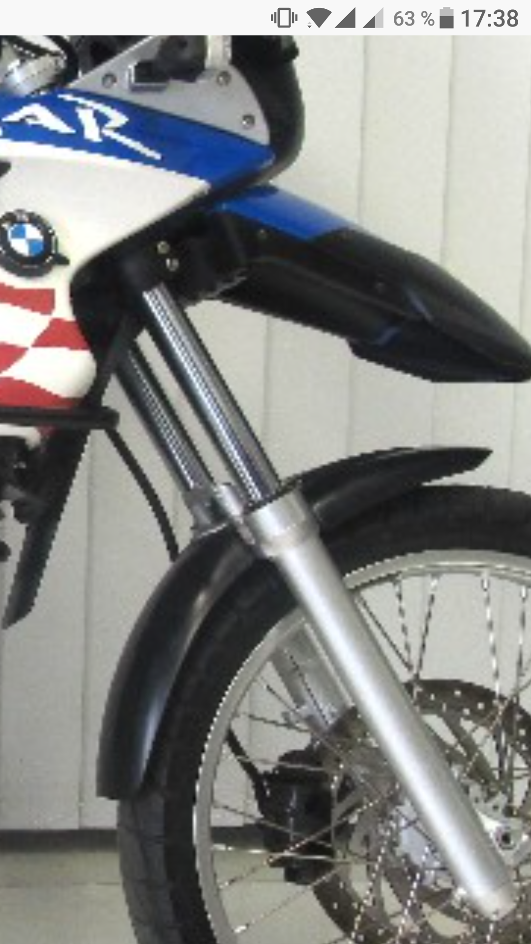

Serienmäßig gibt's den nur für die normale F bzw. G mit 19" VR. Dakar und Sertao haben aber 21", die originalen Aufnahmepunkte am unteren Gabelstabi sind bei 21" somit zu tief, das Teil würde am Reifen schleifen.
Du kannst das Teil verwenden, wenn Du den Gabelstabi mit 4 Buchsen und 4 längeren Schrauben nach oben versetzt.
Hier kann man es ansatzweise erkennen, der Stabi wurde mit Buchsen ca. 20 mm nach oben versetzt, dann passt auch der Kotflügel.

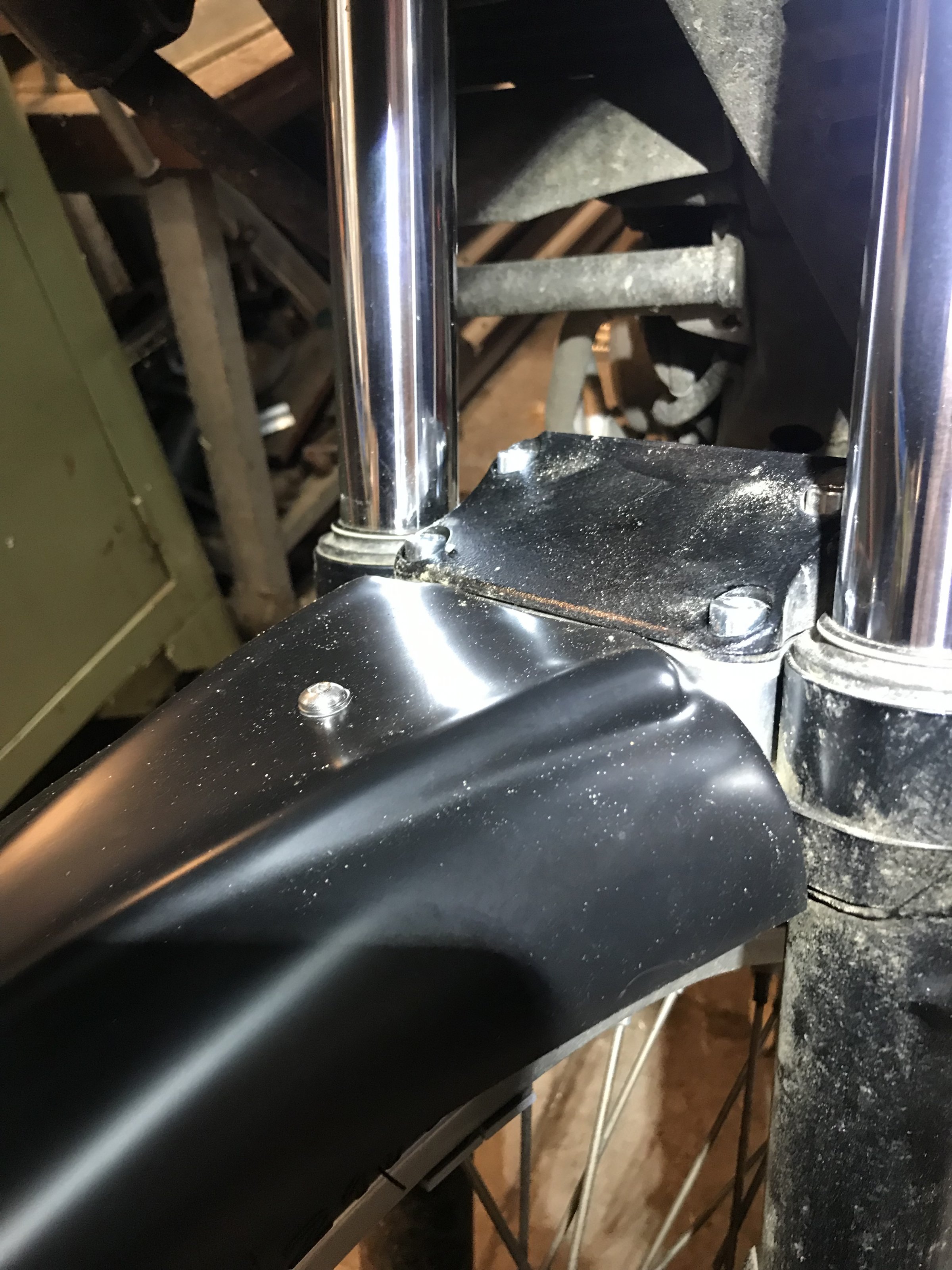

Ah, verstehe, also die TT Lösung wählen oder den originalen fender anpassen - gibts das Bild auch in höherer Auflösung zum Abgucken? Danke an allenund beste Grüße

Hallo und danke - habs hingekriegt, war ganz einfach, Grund TT muss sparen und legt keine gedruckte Anleitung ( wäre 1 A4 Seite) bei, sondern legt 1 Seite mit einer Anleitung bei, wo du die 1 A4 Seite auf deren Seite downloaden kannst ( könnte die heute show oder extra 3 erfunden haben), und auf meinem Handy ( sehr praktisch) wurde der letzte Absatz nicht angezeigt…… - hab ich am Rechner dann lesen können….. falls es nochmal wen trifft: Die zwei Platte ist ne Distanzplatte, die direkt auf die Halteplatte des Kotfügels draufgelegt wird… dann ist der Rest einfach und klar, der original Stabi wird weiterhin verwendet. Es könnte ja alles so einfach sein. Anbei nen Foto mit genug Pixeln, um Details zu erkennen. Grüsse an alle!
