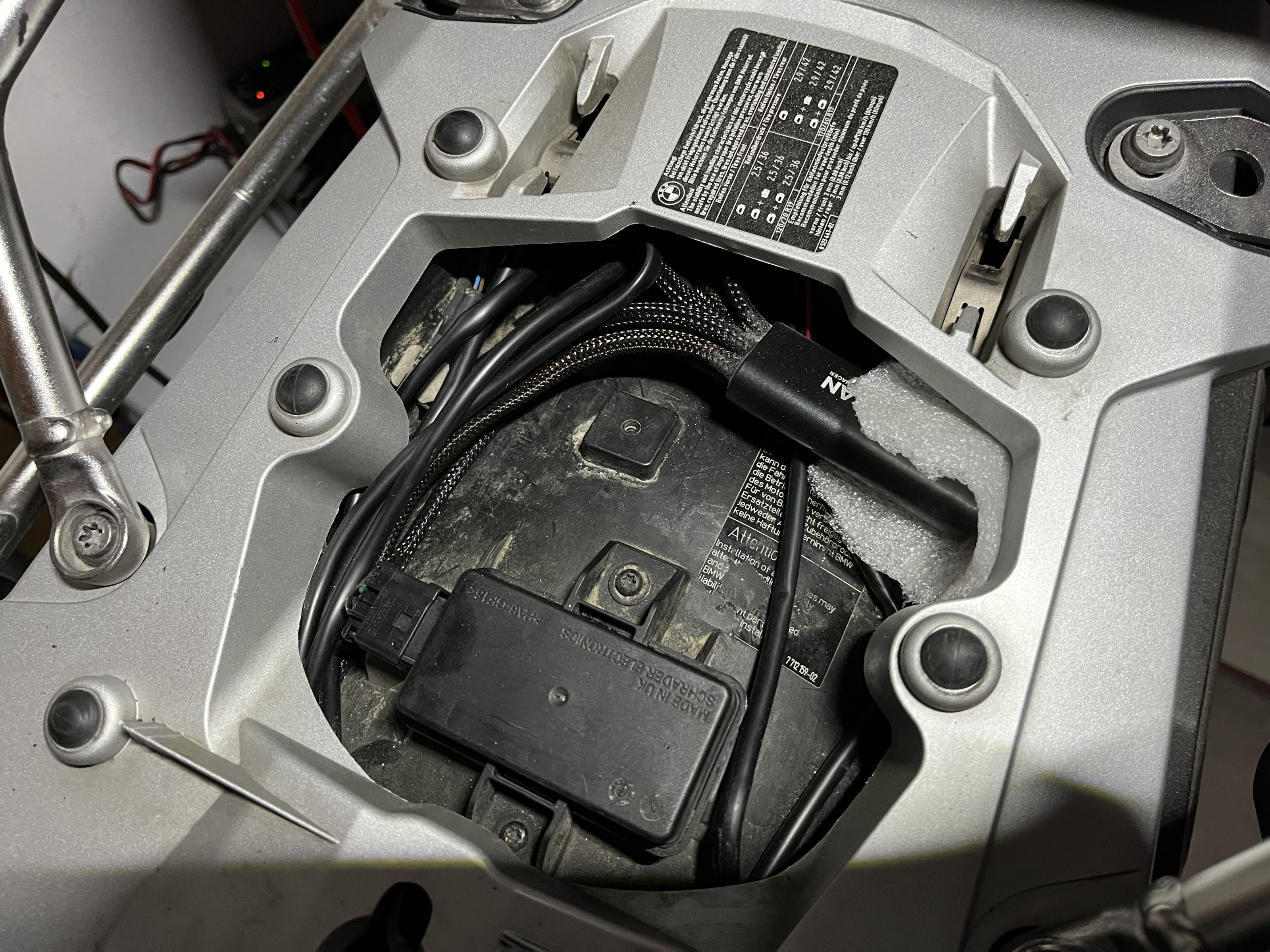

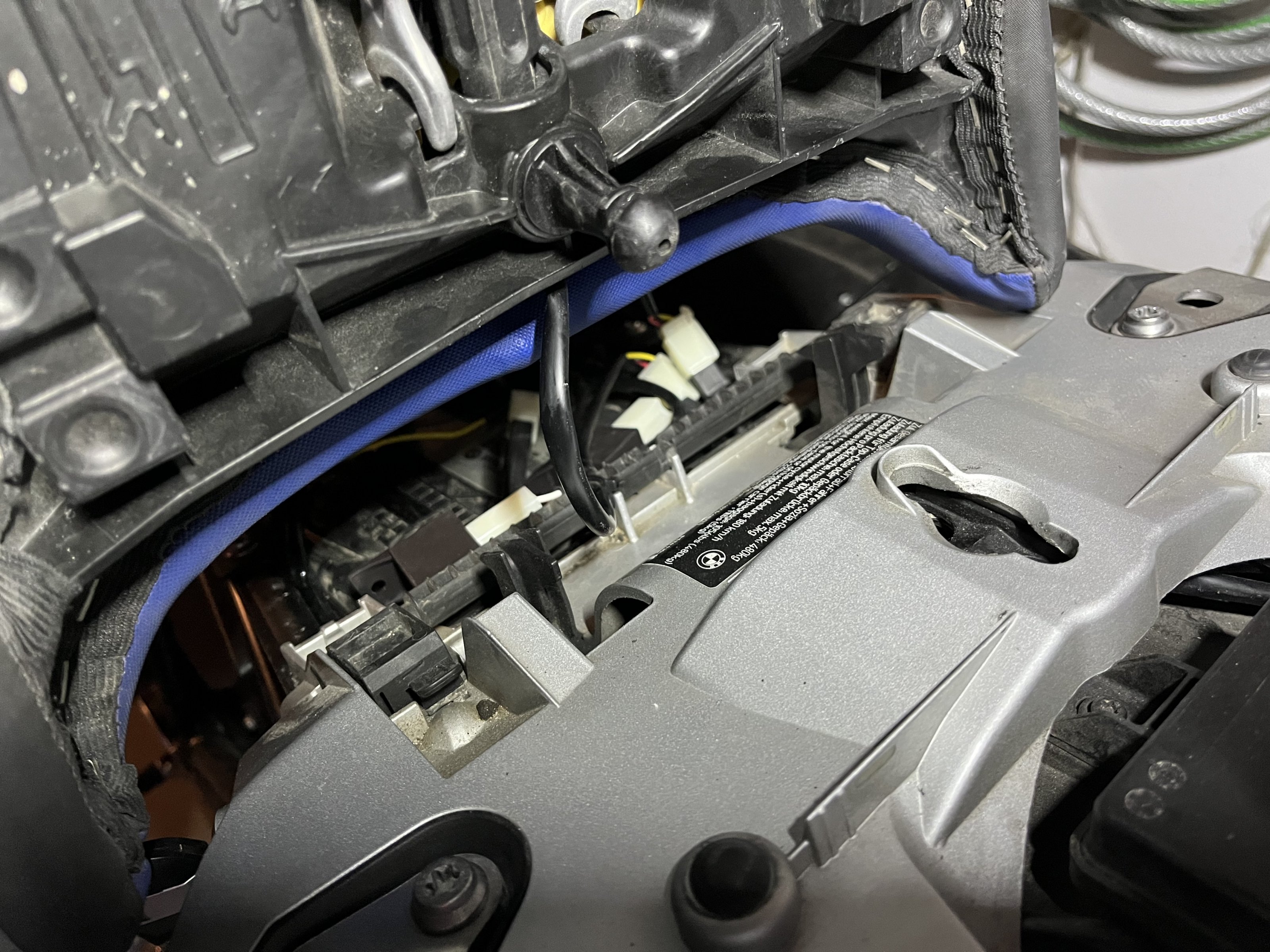

Hallo Zusammen,
ich wollte euch hier mal meine Low-Cost Sitzheizungsnachrüstung für meine GS vorstellen.
Basis ist eine Carbon Sitzheizung aus dem Zubehör von Götz, die unter die Original Sitzbank von Fahrer und Sozius eingezogen wurde.

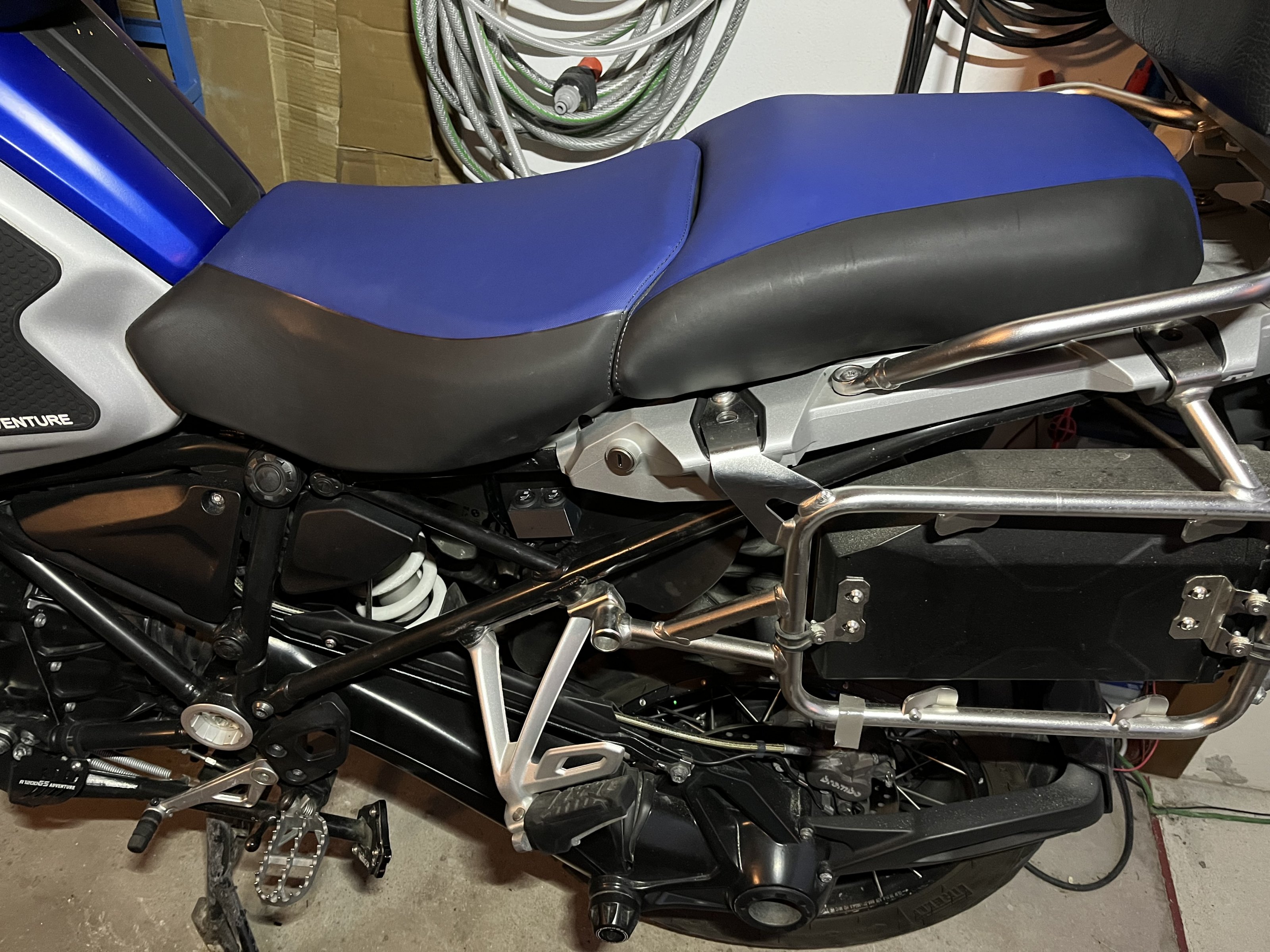

Ich habe die beiden Sitzbänke mit dem Heizkissen zu meinem Sattler gebracht und habe sie unter den originalen Bezug einbauen lassen.
Ich wollte keine Lösung von Wunderlich und Co., da diese zum einen sehr teuer sind mit 600 € pro Sitzbank und dann trotzdem farblich nicht zu meiner GS passen. Somit habe ich das Günstige mit dem Schönen verbunden.
Das Set von Götz kommt mit allem was man benötigt.

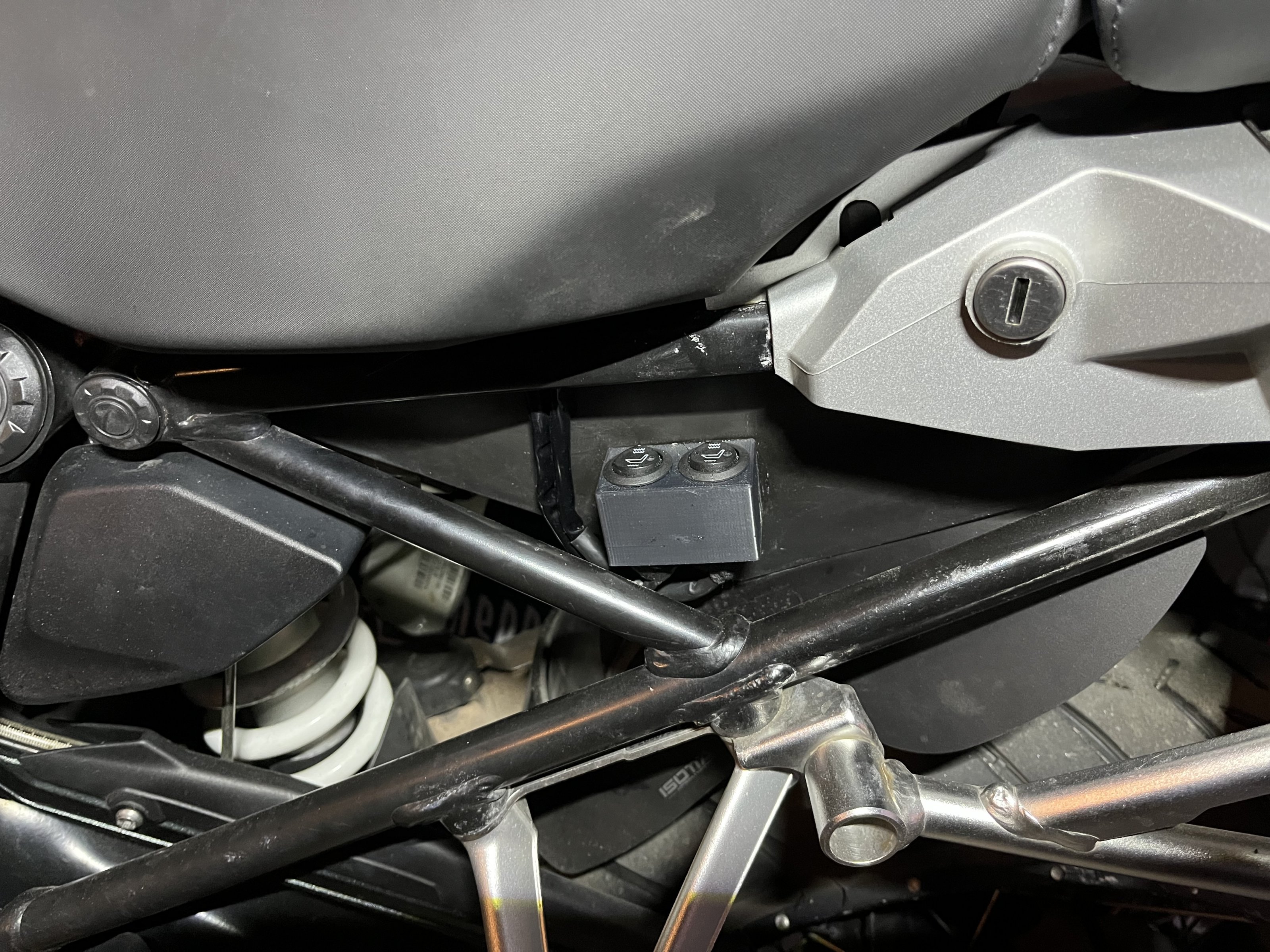

Für die beiden Schalter habe ich mir mit meinen noch laienhaften Fähigkeiten einen Halter gedruckt.
Angeschlossen habe ich alles an ein HEX ezCAN II. Das wäre eigentlich nicht unbedingt notwendig gewesen, aber da ich vorhabe, noch eine Stebel Nautilus nachzurüsten und eventuell noch ein Set Zusatzscheinwerfer, habe ich dieses als Lösung gewählt.
Die Sitzbänke kamen heute vom Sattler und der erste Test war positiv (den Kabelverhau muss ich noch sauber verlegen und sichern) - wenn ich die Griffheizung aktiviere, schält das ezCAN Strom auf die Sitzheizung und über deren Schalter kann ich zwei Heizstufen wählen.
Funktioniert wirklich spitze, auf Stufe 2 wird's sehr schnell sehr heiß , und man sieht es nur leicht an den Sitzbänken, dass hier Hand angelegt wurde. Theoretisch kann ich über das ezCAN auch noch feinabstimmen bzw. komplett darüber in Kombination mit dem Regler der Griffheizung steuern und kombinieren. War mir aber erstmal zu viel Aufwand.
Kosten waren:
2x 25€ für das Sitzheizungsset (Anzeige)
1x 150€ für den Sattler
1x 220€ für das ezCAN (wobei das ja auch anderweitig genutzt wird). Ist bei Völkner gerade im Sale.
Somit für 420€ eine auch optisch gute Lösung im Vergleich zu 1200€ für schwarze Sitzbänke von Wunderlich.
So, vielleicht hilft das dem ein oder anderen in der kalten Jahreszeit 😄
Schönen Gruß
Flo

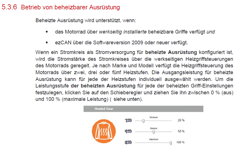

@GS1250er und @Andi#87
Da kann ich euch nur das ezCAN empfehlen. Damit kann man fast stufenlos (glaub in 10%-Schritten) einstellen, wie viel Strom bei jeder eingestellten Griffheizungsstufe am Ausgang für die Sitzheizung ankommen sollen. So könnte man sich den zweistufigen Schalter sogar komplett sparen.
Also abhängig von der eingestellten Stufe an der Griffheizung schält sich mit der damit verknüpften Stromstärke die Sitzheizung ein ;)
Edit: so sieht das bei ner dreistufigen Griffheizung aus, geht bis zur 5-stufigen:
Wenn ich mal Lust hab, dann mach ich das, sollten mir die zwei Stufen über den beiliegenden Schalter nicht passen.

Stufenlose Verstellung von 0...100% kann man mit ezCan machen? Wo wird denn dann ein Poti angeschlossen?
Da braucht es gar kein Poti, das ezCAN regelt die abgegebene Leistung dann abhängig von der gewählten Stufe der Griffheizung. Das heißt, man schließt die Heizmatte direkt am ezCAN (ohne Schalter, Relais) an.

Das ezCAN hat eine extra Kategorie (siehe Screenshot oben), die man für den jeweiligen Kanal einstellen kann.
Da ezCAN ist spezifisch für Fahrzeugtypen und man kann damit Zusatzgeräte über vorhandene Schalter am Motorrad steuern. Zusatzscheinwerfer, zusätzliche Blinker und Bremsleuchten, usw.
Wenn man also beheizte Kleidung auswählt, wir der entsprechende Kanal über den Schalter der Griffheizung gesteuert.
Somi5 ja, die Sitzheizung geht in diesem Fall nur, wenn die Griffheizung an ist. Man kann je gewählter Stufe der Griffheizung eine Ausgangsleistung für die Sitzheizung wählen (sieht man oben im Screenshot).
Für Zusatzscheinwerfer sieht es anders aus, die werden glaub über den Blinkerrücksteller eingestellt (an/aus/Dimmfaktor).
Guckt euch mal die Videos bei HEX ezCAN an, die erklären das ganz gut.

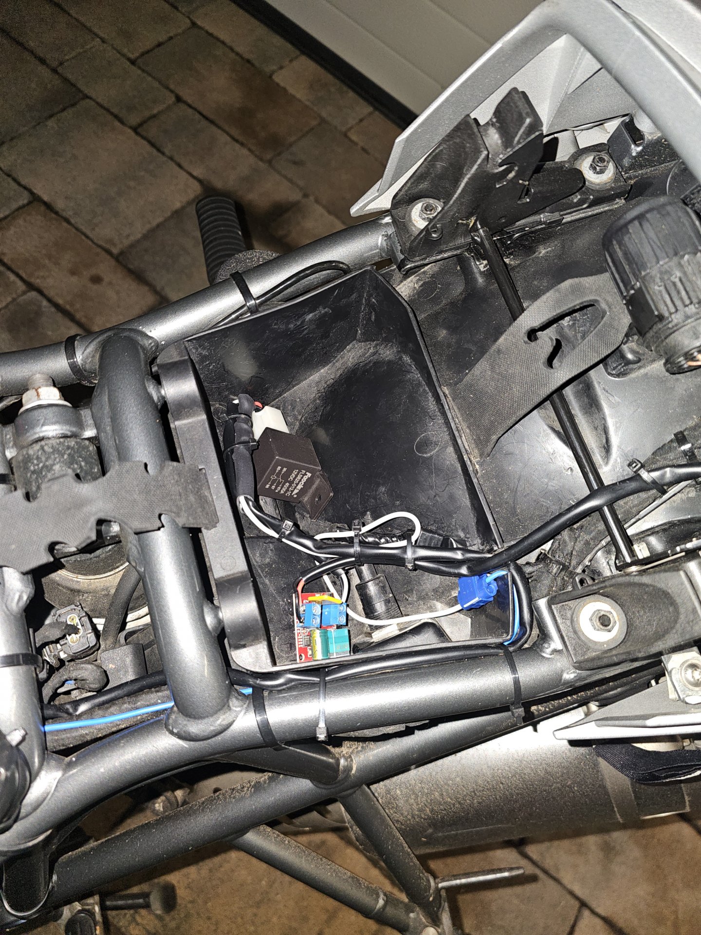

Hallo allerseits,
ich habe die Lösung mit der Heizmatte und den Schalter, den Andi87 vorgeschlagen hat, an meiner 1200gs TÜ eingebaut. Die Sitzbank musste eh zum Sattler, dann ging das in einem Rutsch. Ich habe mir den Schaltstrom an der Bordsteckdose abgegriffen, die schaltet ja 30 Sekunden nach Ausschalten ab. Da kann ich auch nix vergessen und anschließend ist die Batterie leer. Den Drehschalter hab ich unter dem Werkzeugfach gut und trocken untergebracht.
Bei der ersten Fahrt bei fünf Grad musste ich nach sechs km runterdrehen, sonst hätte der Hintern Blasen geschlagen.
Die Position des Drehschalters unter der Sitzbank ist gewöhnungsbedürftig, vor allem mit Handschuhen. Aber das klappt gut!
Also von mir eine klare Empfehlung!!
