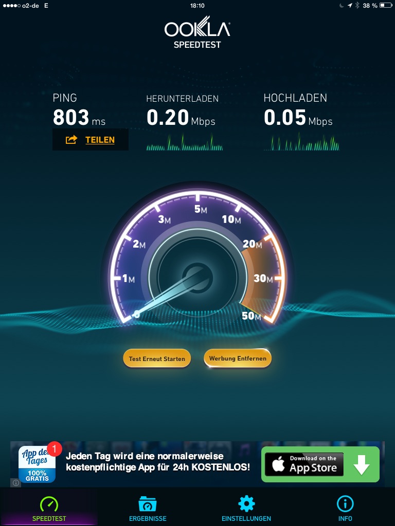

image.jpg Schau mal , ich werde mal demnächst zu Mediamarkt fahren mal sehen was die so haben.

@ Topas ja ich kenne das Video ,kanns mir aber nicht ansehen ..geht nicht bleibt einfach stehen vor 10-12 Jahren hat ich mal ein Modem da gings schneller bzw überhaupt .
jetzt grade läuft es ungewöhnlich schnell ,klarer Himmel vll liegst daran ...? Ich kann Sagos die Seiten Blättern hier im Forum.

wobei grad die 800er Frequenz helfen sollte ins Gebäude zu kommen. 2600er ist da in der Ausbreitung ins Gebäude deutlich schlechter.
Geschwindigkeit ist bei beiden Frequenzen die gleiche, das macht keinen Unterschied.
Vermutlich ist die Versorgung einfach schlecht.
Apple Geräte sind leider nicht die empfangsstärksten Geräte am Markt.
Hast du direkt eine Nano SIM vom Provider bekommen, oder hast du einen Adapter um auf normale SIM zu kommen?
Wenn ja könnte ein LTE Router vielleicht wirklich Abhilfe schaffen, da diese eine bessere Empfangsleitung aufweisen und dann indoor mit WLAN versorgen.
Aber selbst wenn du nur eine HSDAP+ Versorgung hast, normalerweise bleiben real von den 21 MBit ca 12MBit übrig, sollte der aufbau der Webseite nicht so lange dauern.
Spricht für wirklich schlechten Empfang in deiner Wohnung.
