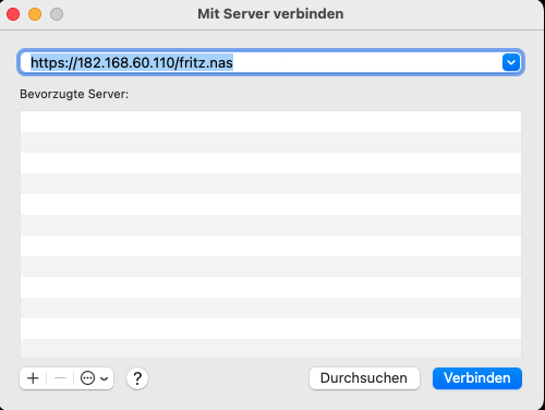

Moin zusammen,
für den Videoschnitt unterwegs mit dem Mopped habe ich mir ein MacBook Air zugelegt. Und damit ist meine Frage nicht 100% off topic 🥳😉.
Da ich meine Video-Dateien jetzt auf zwei Rechnern verteile möchte ich gerne von diesen auf ein USB-Laufwerk zugreifen, welches an der Fritz.Box 7590 hängt.
Ich bekomme dieses auf dem MacBook nicht in den Finder eingebunden. Über Finder / Gehe zu / Mit Server verbinden Netzlaufwerke und Eintragen von "smb://fritzbox" (oder alternativ der IP-Adresse) erhalte ich den Fehler "Beim Verbinden ... ist ein Fehler aufgetreten". Ein anderer "Server" wird im Finder hingegen angezeigt. Es ist also kein generelles Problem. Unter Windows/Explorer ist das auch kein Problem.
Habt Ihr bis hierhin ausgehalten und bitte eine Idee, die zum Ziel führt? Dankeschön.

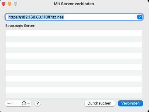

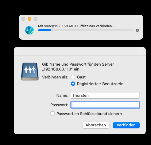

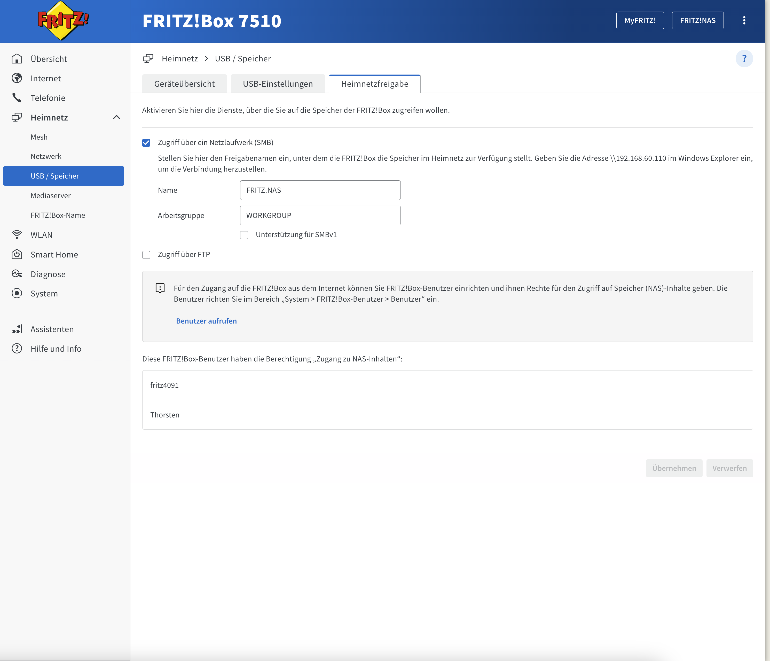

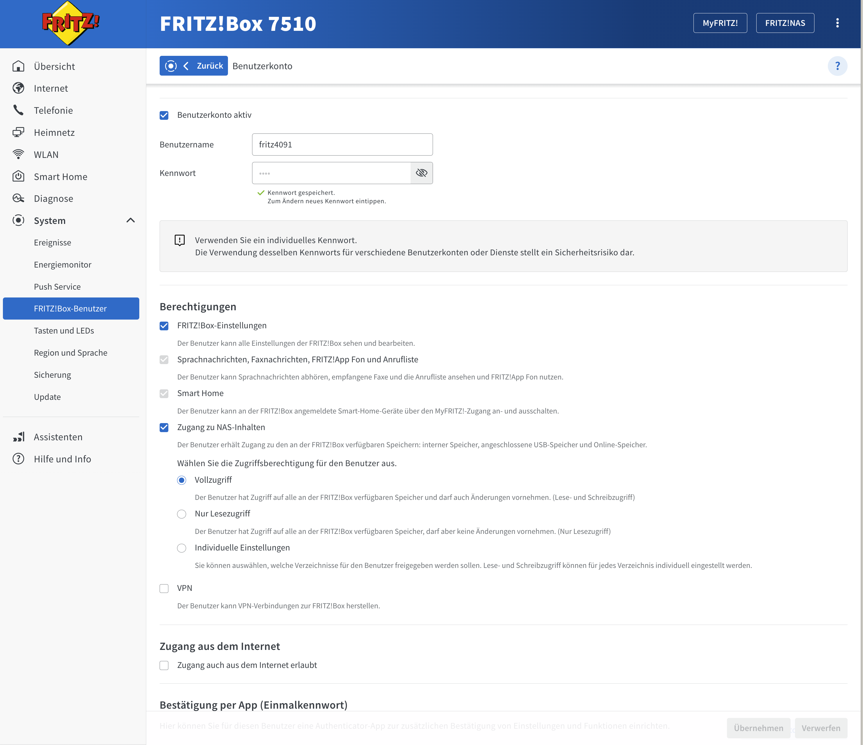

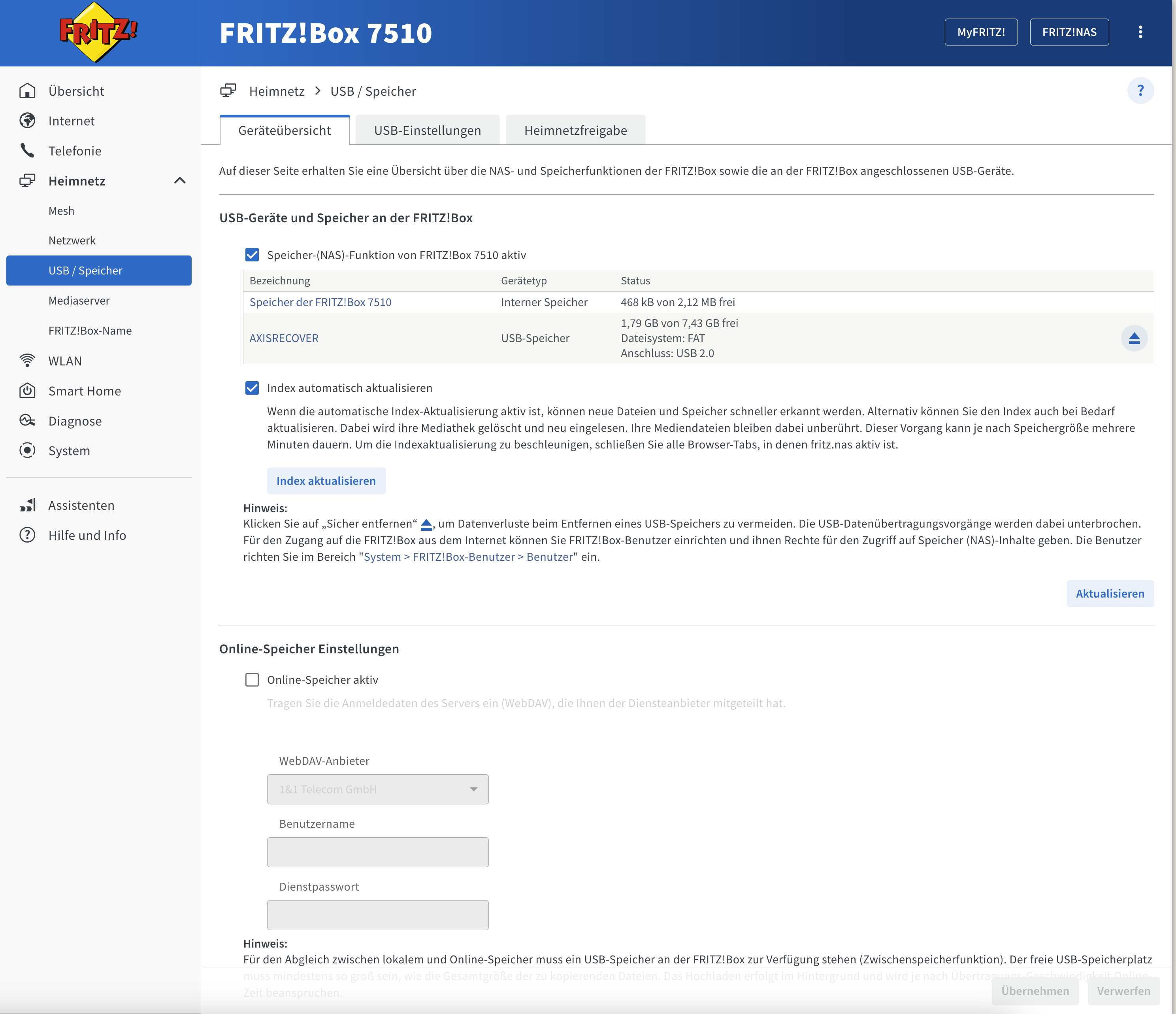

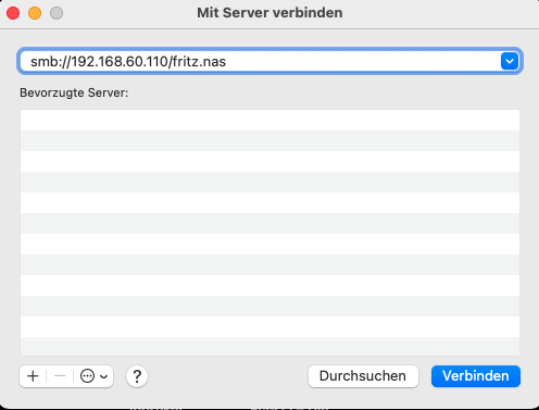

Gast-67053
Ich nutze einen Raspberry Pi mit einer 2TB NVME. Der Pi hängt am Router und ist als Netzlaufwerk im Heimnetz. Für mich die einfachste und günstigste Lösung.
Gast-15146
Die Fritz Box ist für High-Speed USB-Übertragungen nicht ausgelegt und deswegen kann man sich den Versuch sparen. Selbst wenn die SMB Verbindung klappt, stehen einem nur ca. 20-50MB/s im Idealfall zur Verfügung.
Es ist absolute Zeitverschwendung sich mit dem Thema für Videoschnitt zu befassen.
Wenn es dennoch versucht werde soll dann so:
Benutzer anlegen oder bei einem vorhanden "Zugang zu NAS-Inhalte" aktivieren.
Dann Speicher (NAS) aktivieren wenn nicht aktiv.
Dann Zugriff über SMB erlauben.
Auf den MAC dann "Gehe zu" und dann "Mit Server verbinden"
Verbinde und danach wirst du nach dem Benutzer und Password gefragt. Hier trägst du den User ein wo du die NAS Funktion aktiviert hast.
Password im Schlüsselbund sichern anklicken.
Das wars und du bist auf der Fritte.
P.S. Bei dir kann die IP anders sein z.B. 192.168.178.1 oder du nutzt fritz.box bei der Eingabe der SMB Adresse auf deinem Mac.
