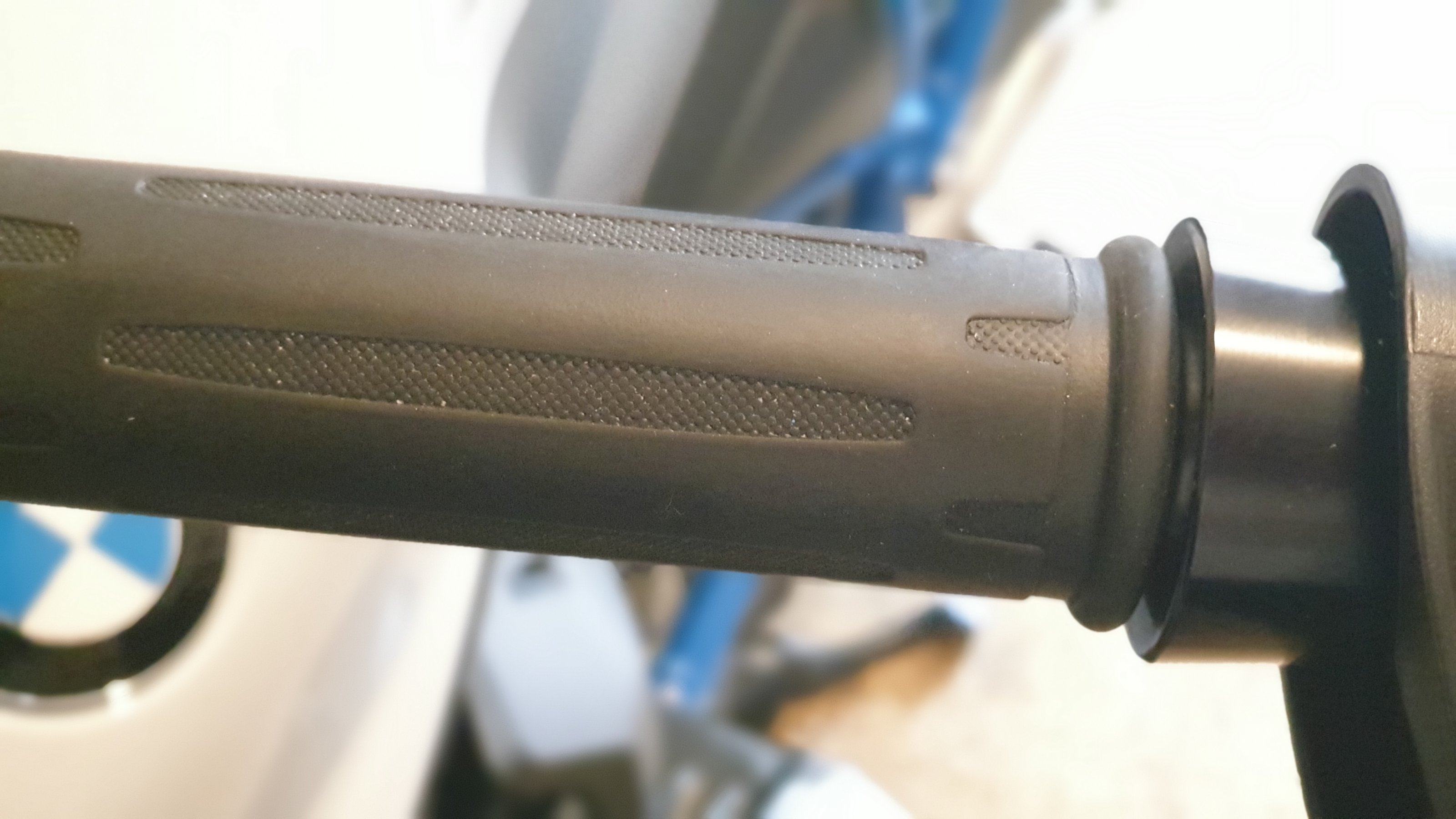

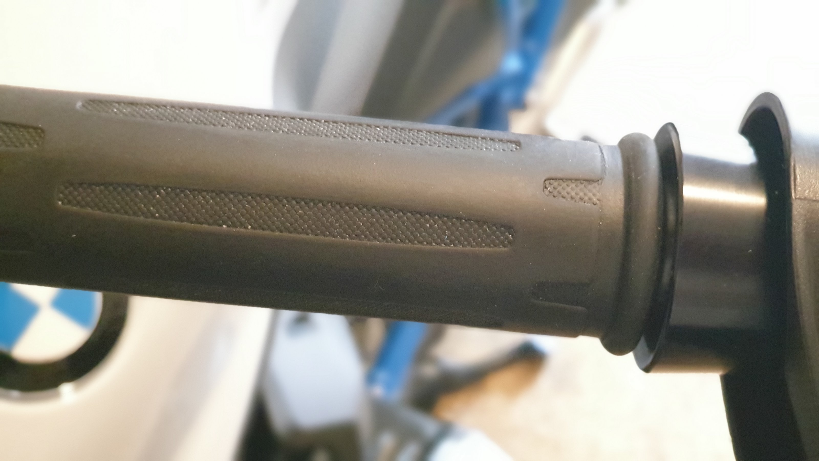

Da hab ich die Puppies drauf, mir sind die Originalen eh zu dünn...
...wenn die abgegriffen sind kommen neue drüber.

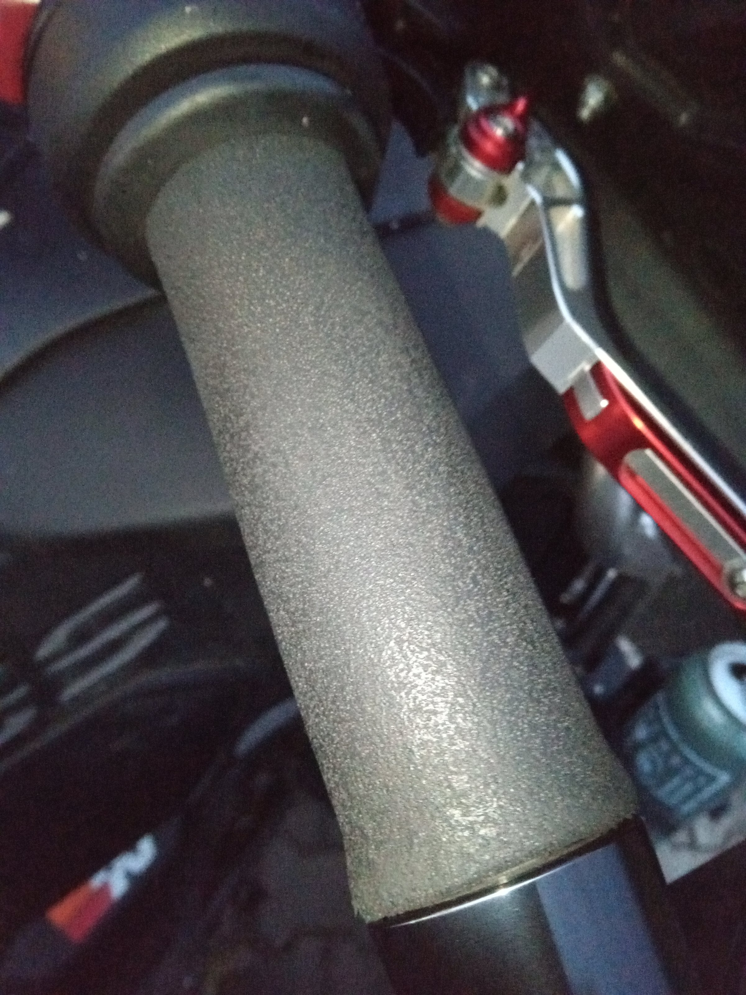

ja richtig diese Schrumpfschläuche waren / oder sind es ohne Kleber
%product-title% kaufen
Bei mir hat ein Fön ausgereicht doch entweder habe ich am linken Griff nicht genug gefönt oder das Material hat dort wieder etwas nachgegeben.
Am rechten Griff ist es nach wie vor fest aber nicht hart also sehr gut griffig und ich bin damit auch zufrieden.
Am linken Griff habe ich es wieder entfernt
Wahrscheinlich wäre eine Heißluftpistole aber besser geeignet.

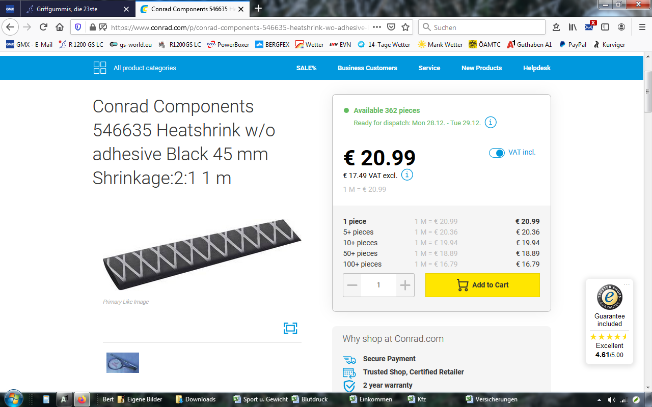

Habe seit 110.000 km Schrumpfschläuche von Conrad an meiner GSA.
Sehen schon sehr GEBRAUCHT aus, erfüllen aber noch immer ihren Zweck!
