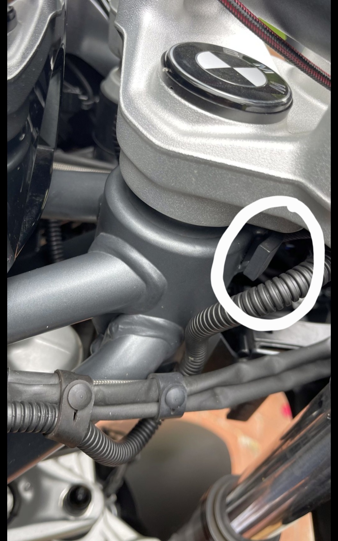

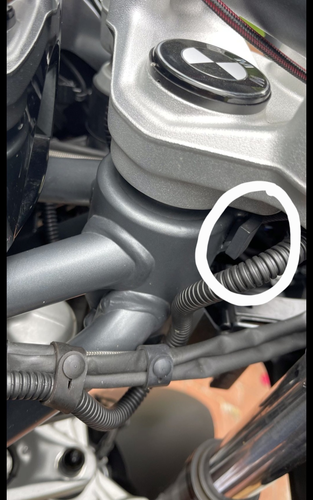

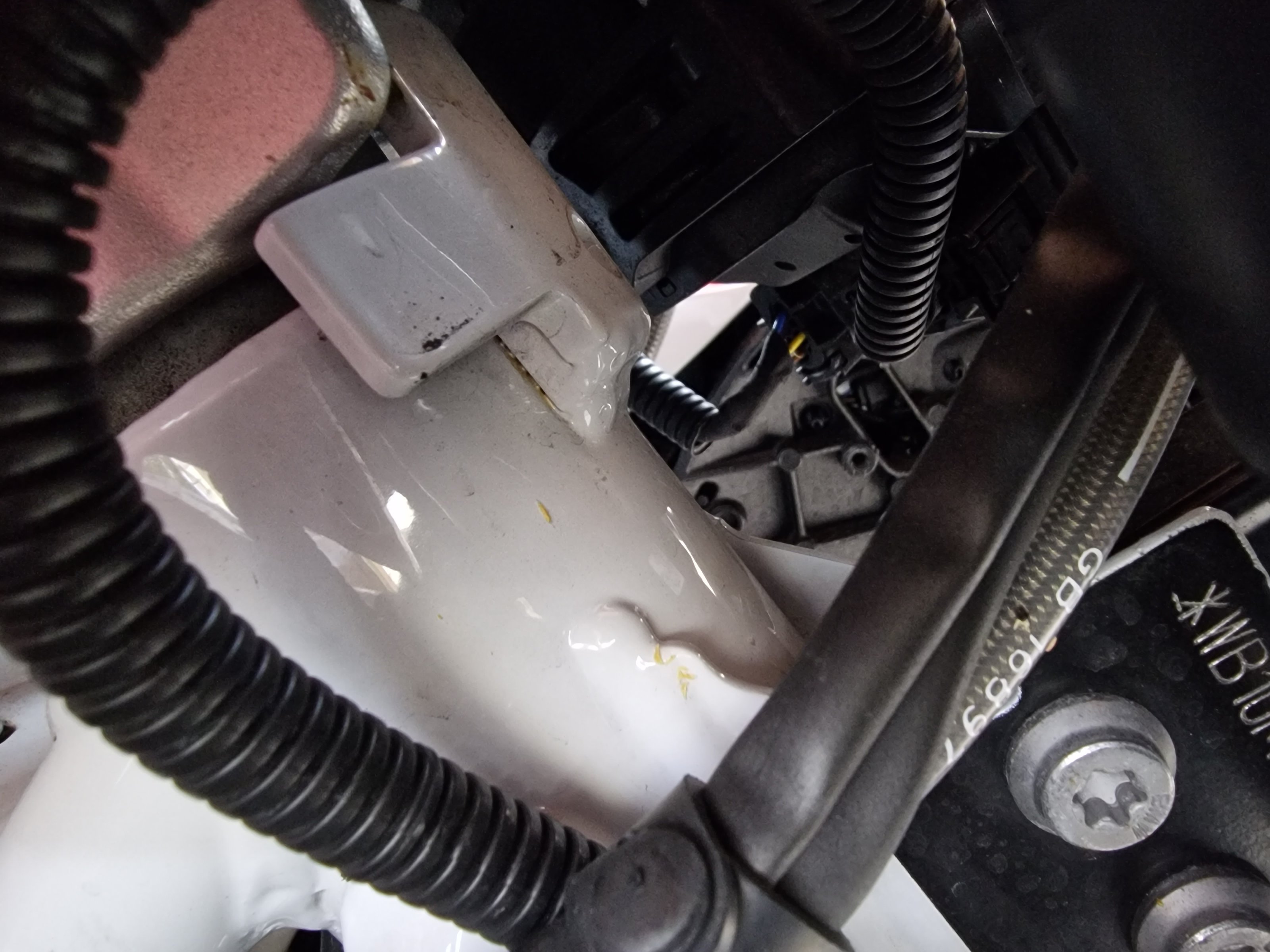

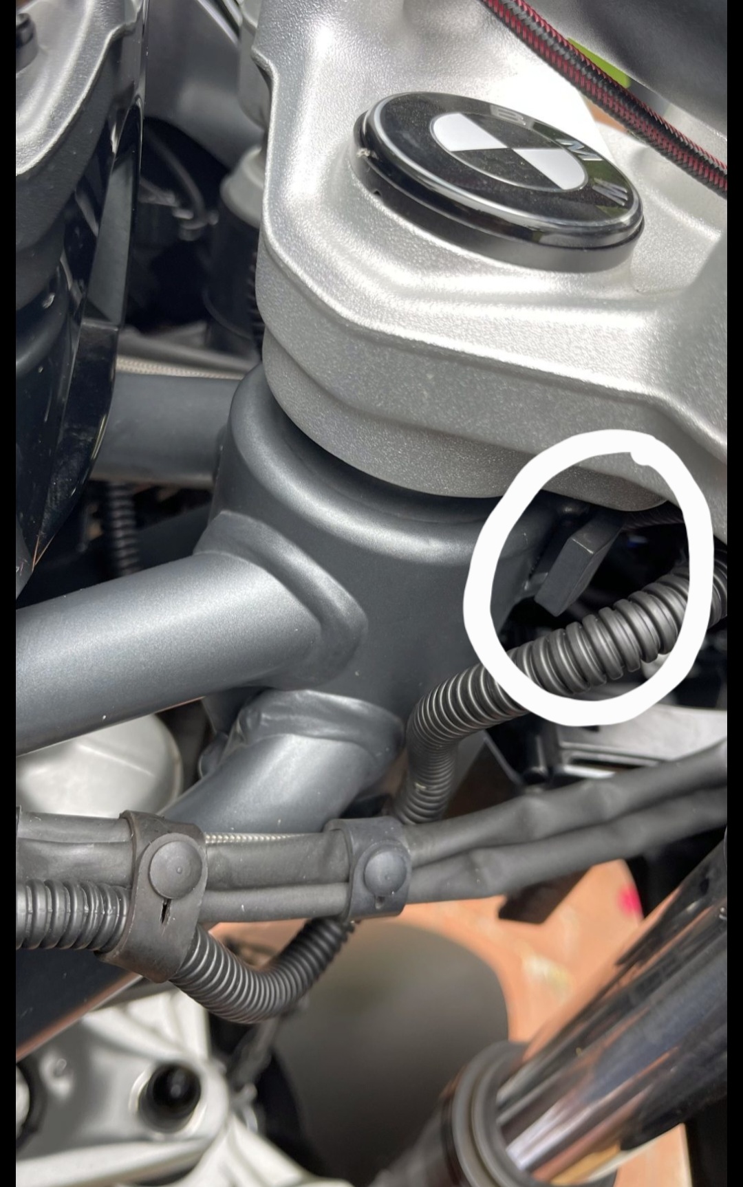

Das mit dem oben am lebkkopflager ist folgendes Problem. Ich komme aus dem Sektor mit Beschichtungen usw.
Wenn dat obere schweißteil zu dicht am Rahmen hockt und wird an der Stelle das minimalste Spaltmaß nicht eingehalten, sodass dort keine Beschichtung/Lack rein fließen kann und somit das grundmateriel zwischen den Bauteilen unbeschichtet bleibt.
Dann gammelt es, weil ja wasser easy überall hinkommt.
... dann ist ja eigentlich jede Diskussion überflüssig. Als Profi weißt Du ja dann was Salz so alles anrichten kann.

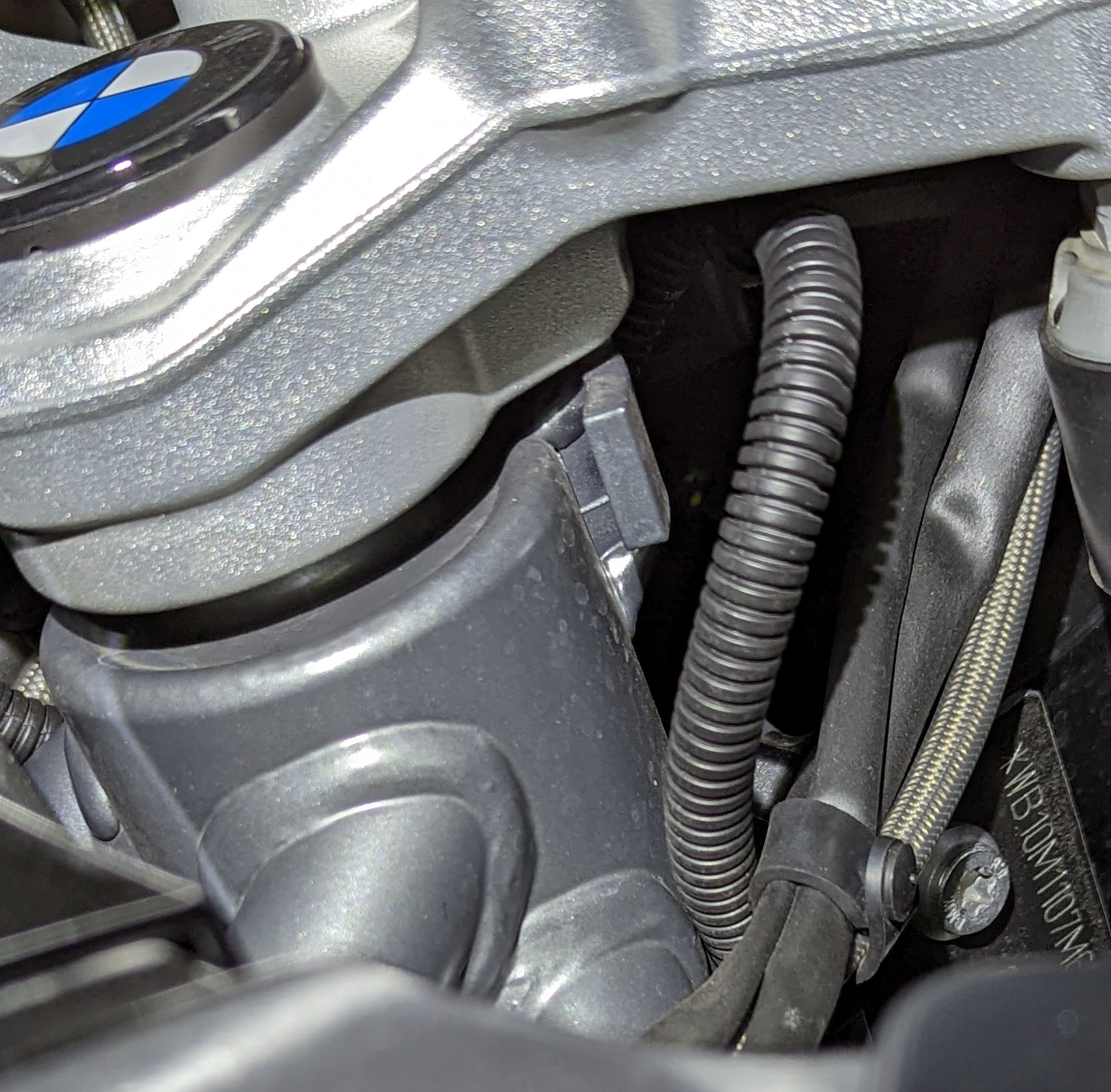

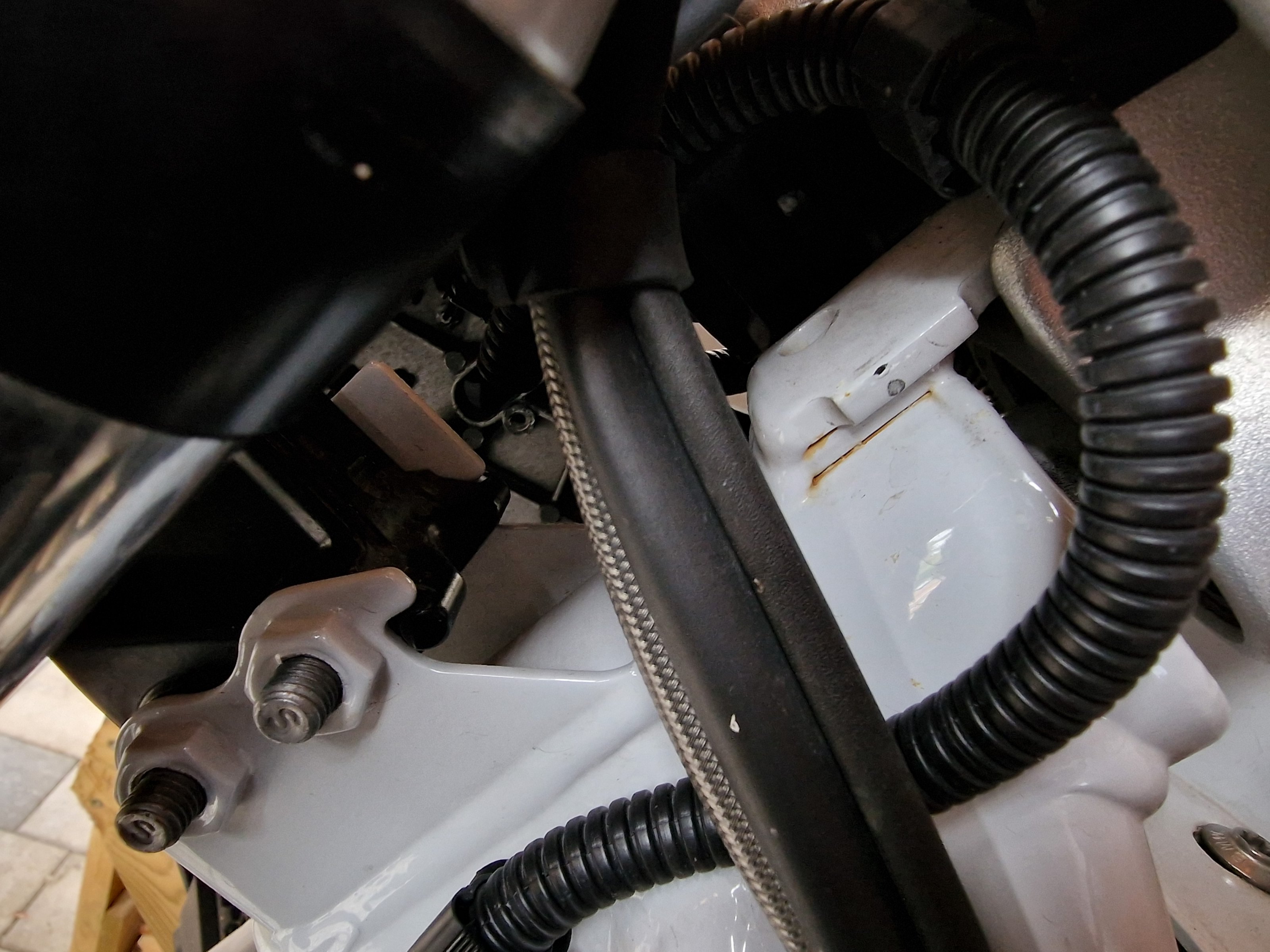

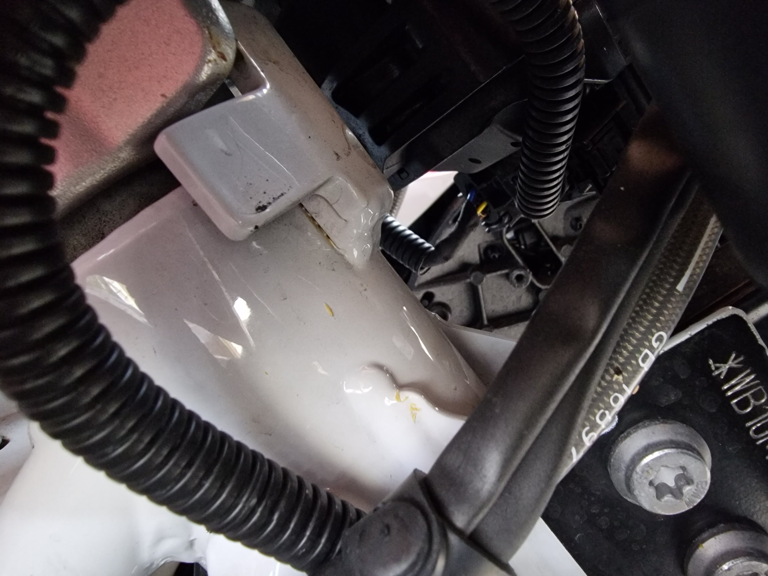

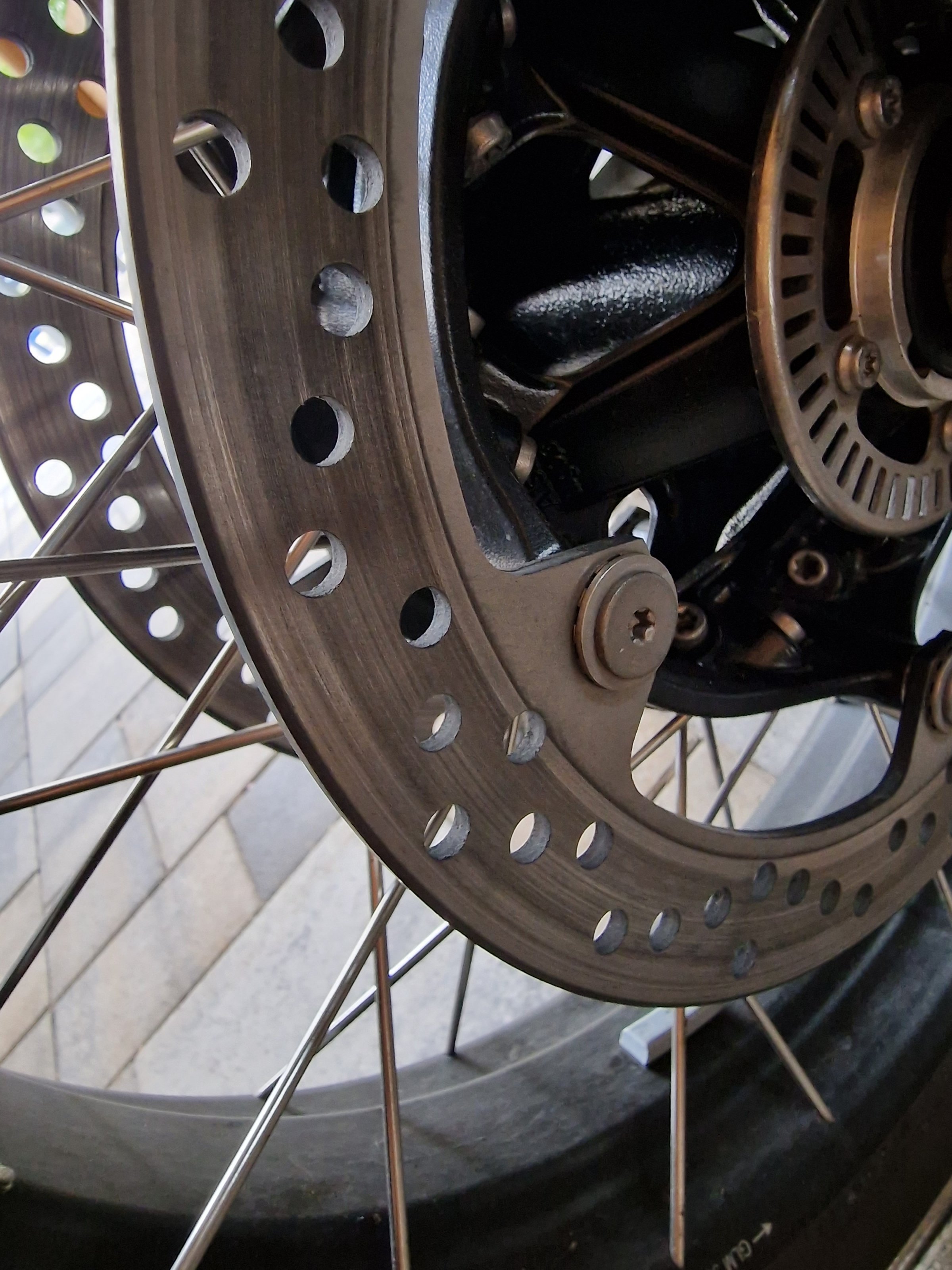

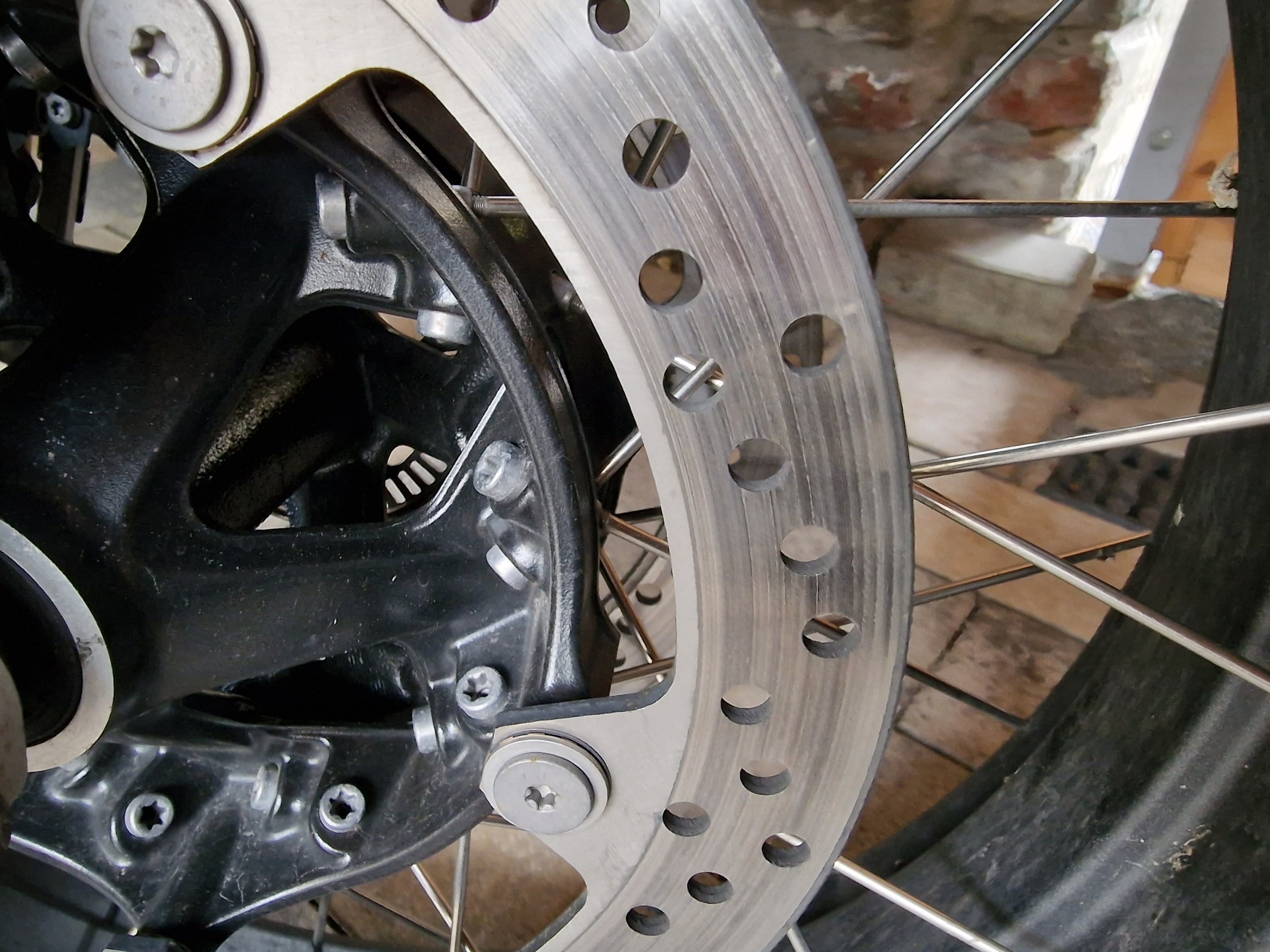

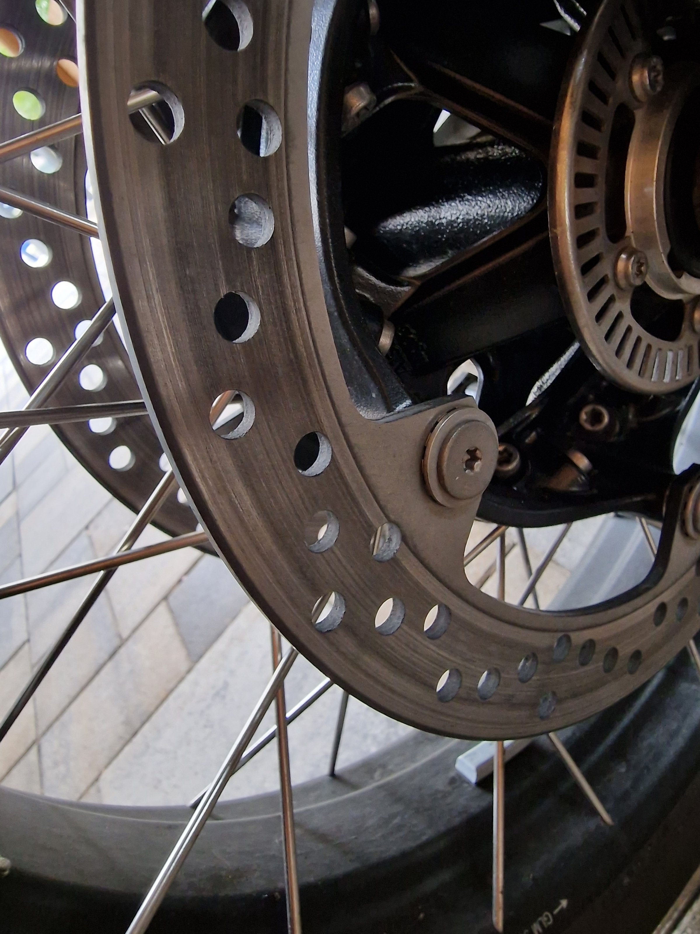

So, wie von dir, Hybridferdi, gewünscht einige Bilder meiner 1250erGS TrippleBlack, EZ 03-2021, ~14.000 Km gelaufen. Überall gefahren, auch im Dreck.
Die vordere weiß Feder ist etwas schmutzig, dort bin ich noch nie mit einem Lappen gewesen. Gesäubert wird mit dem Hochdruckreiniger. Mit einem Lappen lässt sich der dortige Schmutz leicht entfernen. Dies habe ich extra kurz probiert. Große Auffälligkeiten kann ich nicht erkennen.
Falls du explizit von einer bestimmten Stelle noch ein Foto haben möchtest, kennzeichne und beschreibe mir diese. Morgen noch machbar, danach erstmal nicht.
Hier die Fotos bunt durcheinander gewürfelt und teilweise doppelt und dreifach:
Auf den Bilder ist teilweise mehr zu sehen als mit dem bloßen Auge, u. a. einige kleine Punkte.
Wieso Diskussionen ende.
Das ist eindeutig ein qualitätsproblem bei nicht Einhaltung der Toleranz. Hätte BMW besser geprüft, dann wäre das aufgefallen. Fertig....
Das hat nichts mit Salzfahrt zu tun.
Spaltmaß i.O. Grundmaterial wird beschichtet -> Salz macht nichts an der Stelle. Ganz einfach.

Kannst du das nochmal von der Seite knipsen, das man den Spalt sieht
Danke

1. Rahmen rostet oben (Laut BMW München kein Rost sondern irgend was anderes. wurde weggewischt und neu versiegelt….. naja ich weiß ja nicht.)
Anhang anzeigen 505792 Anhang anzeigen 505800

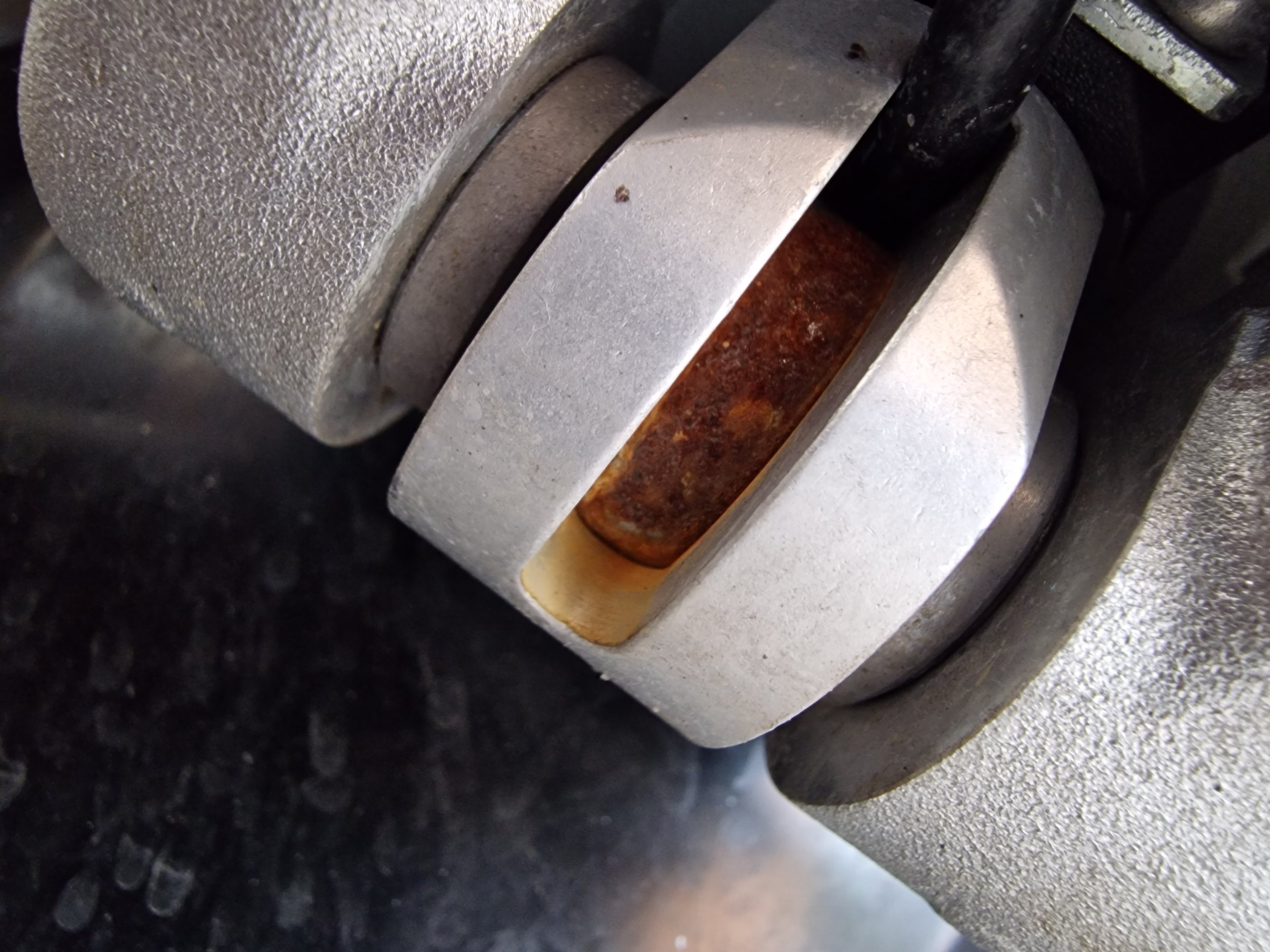

2. Federbein vorne extrem verrostet (Ist normal, flugrost. wurde weggewischt und versiegelt. kein Qualitätsproblem…. hmm)

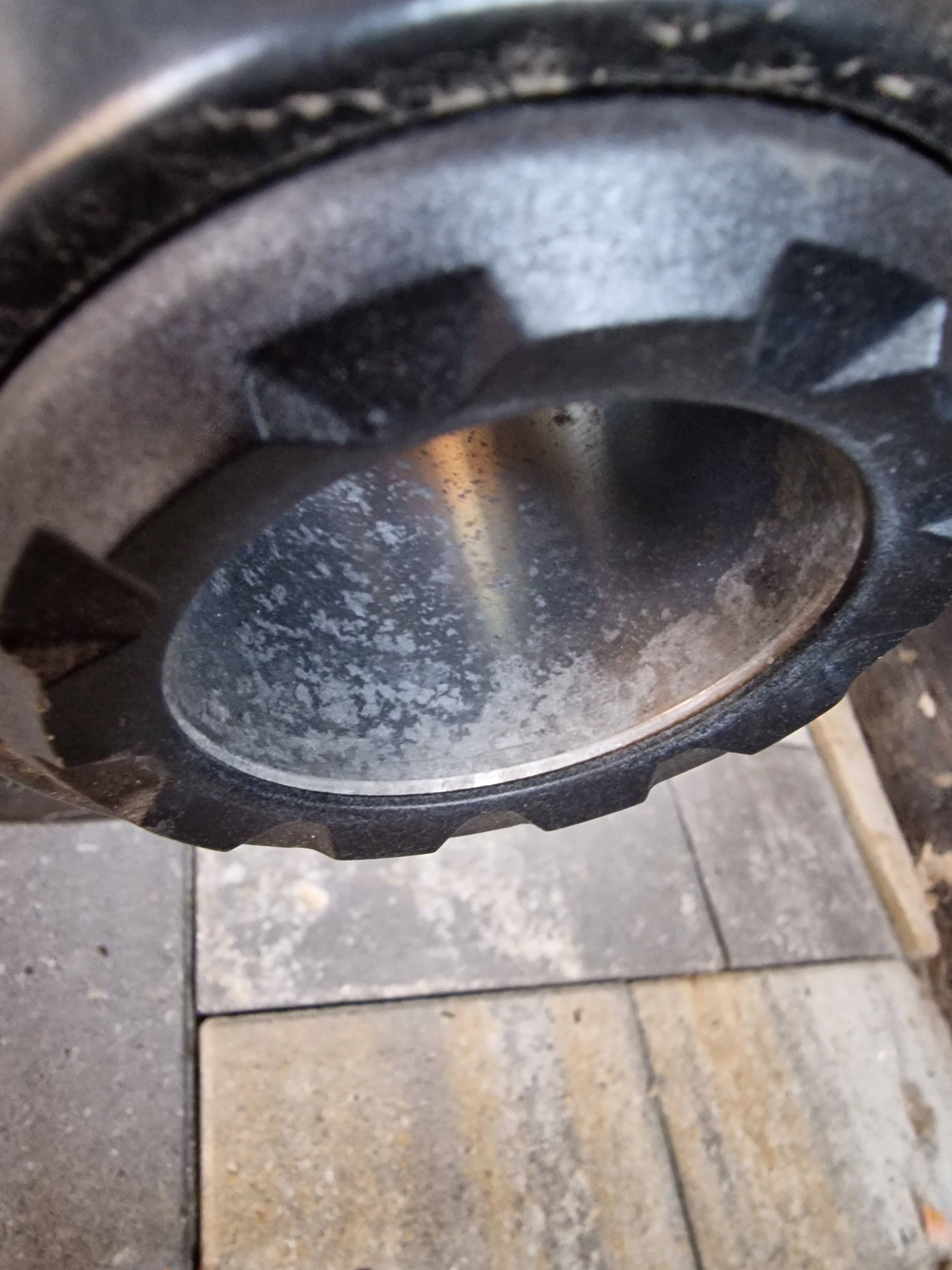

6. Nabe hinten gammelt (ist normal, falsches pflegemittel verwendet…. is klar.)
Nicht mal bei meiner alten 2007 GS sah der so schlimm aus als ich sie letztes jahr verkauft hab. und das ist das selbe putzmittel
