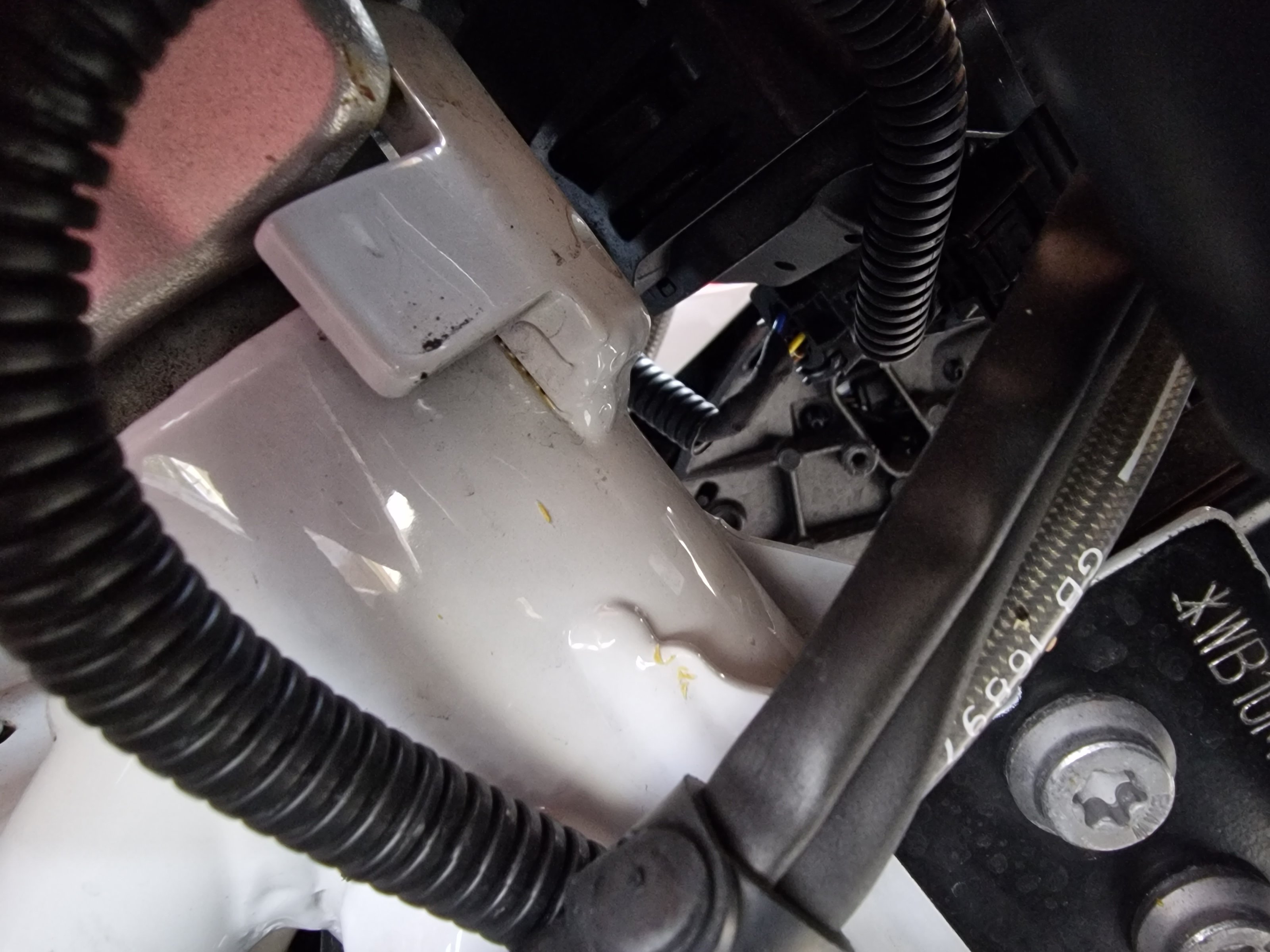

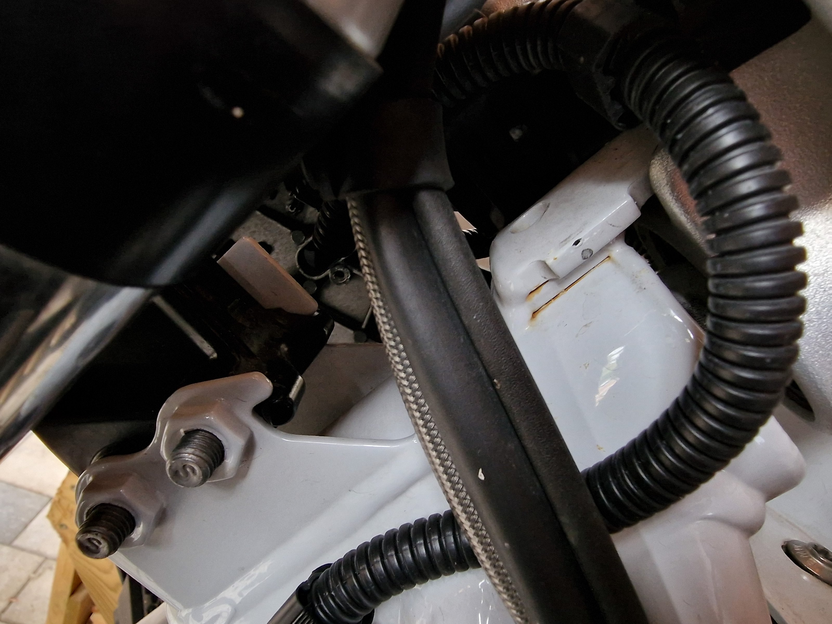

1. Rahmen rostet oben

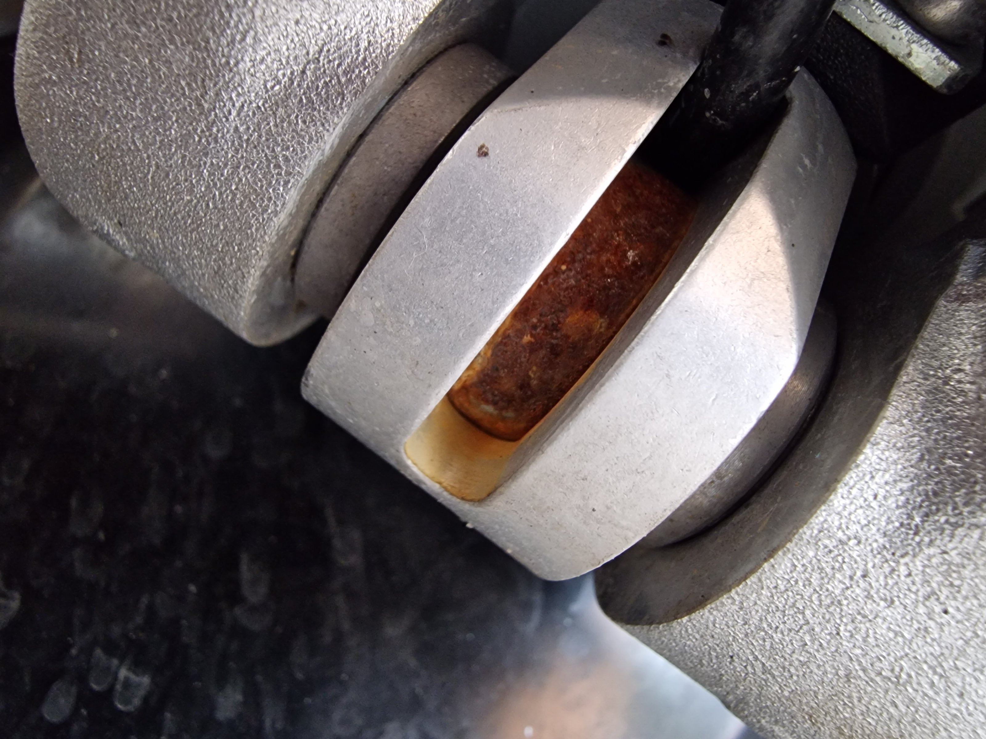

2. Federbein vorne extrem verrostet

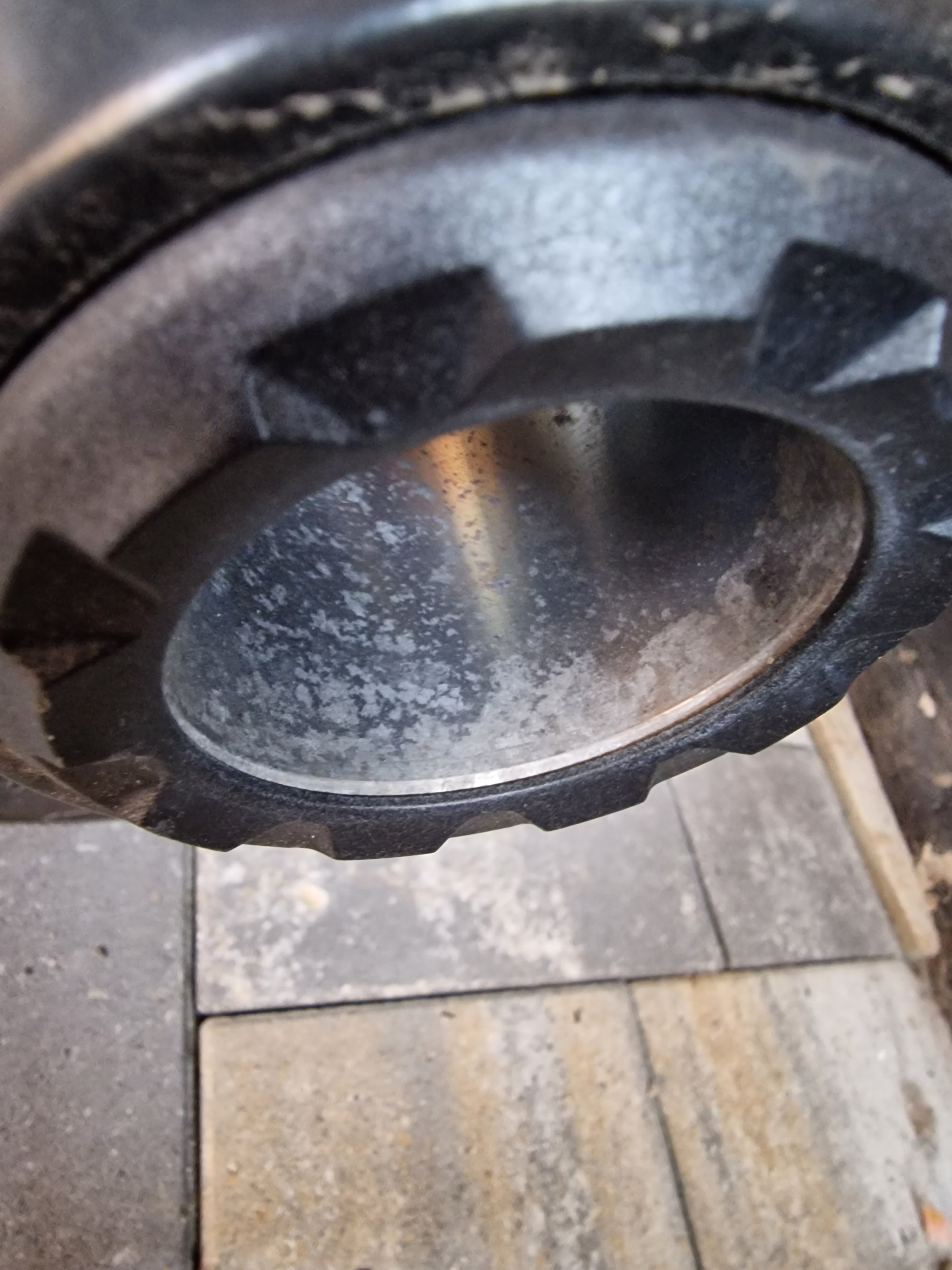

6. Nabe hinten gammelt
Nicht mal bei meiner alten 2007 GS sah der so schlimm aus als ich sie letztes jahr verkauft hab.

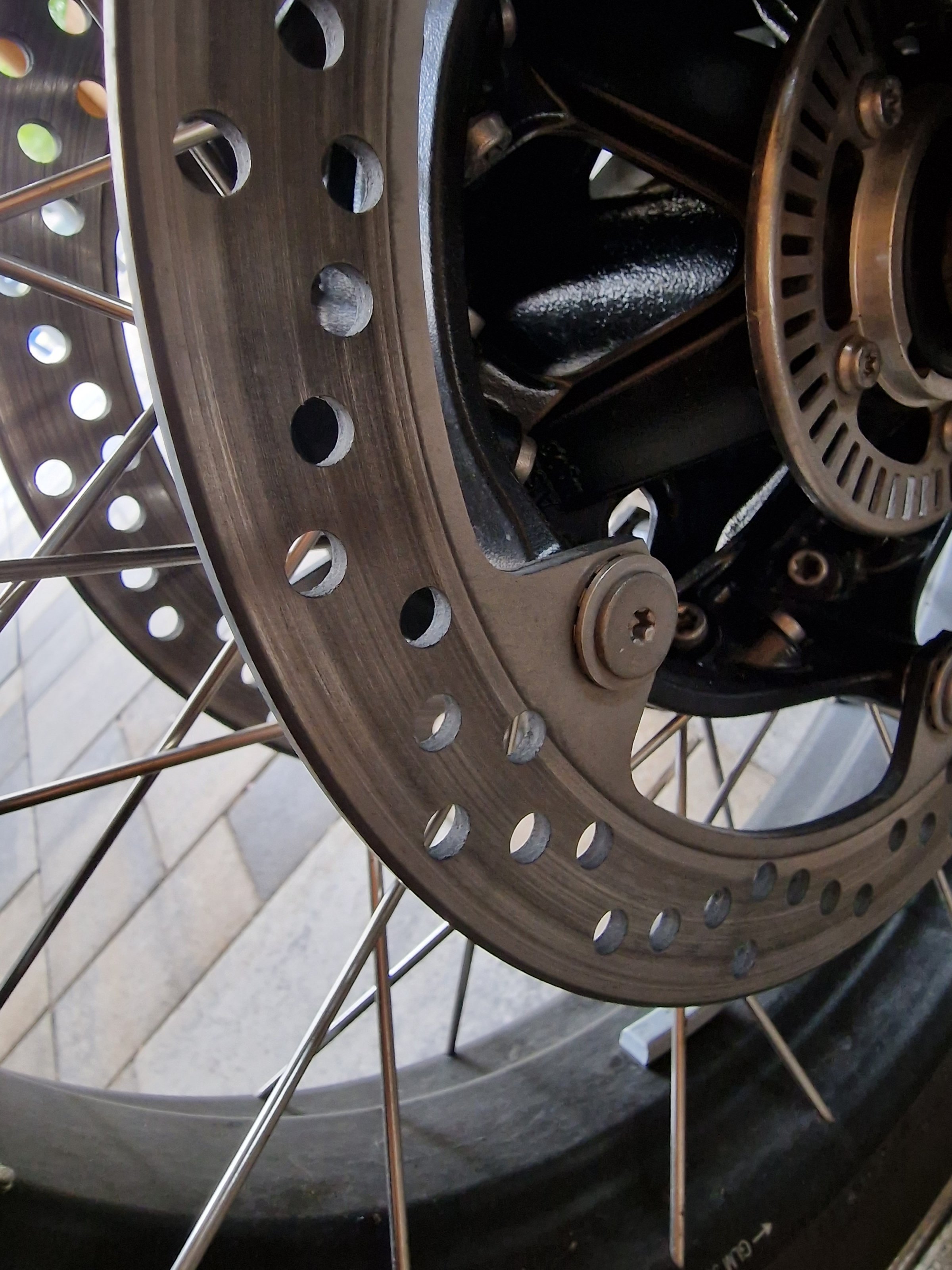

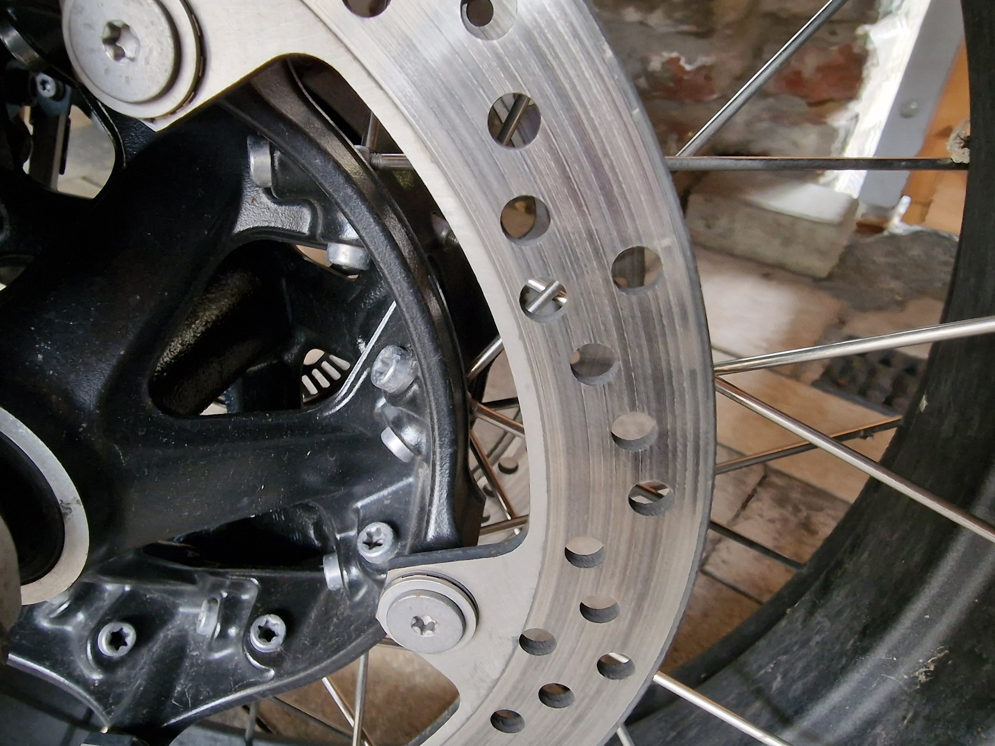

12. Bremse bremst ungleich
20220707_130911.jpg links
20220707_130920.jpg rechts
Soviel dazu. Werde demnächst in die Jahreskontrolle gehen und das ansprechen. Mal sehen was di zum rostenden Rahmen sagen. Zwei Jahre weiter und das Ding is durch an der Stelle. Eigentlich müssten sie mir einen neuen Rahmen einbauen.

Aus dem gammelndem Federbeinauge ist je jedwede Schmierung rausgewaschen.
Echt brutal.

solche Flecken wie im Kardantunnel hatte ich schon massenweise auf den (hellen) Speichenfelgen
meiner 1150 GS ,
ich hatte Reiniger von Vermieter in Italien benutzt ....... "super zeugs geht alles ab " sagte er :verwirrt_2:, die Felgen sahen echt scheixxxxe aus ,
man konnte die Flecken nur mit Balistol etwas Retuschieren

Der Rost am oberen Rahmen ist rein oberflächlich und läßt sich beheben, wie alles andere auch. Beim Kardantunnel, wie soeben geschrieben kann es aber auch zu spät sein.
Was das Federbein betrifft, auch hier kann es Salzeinfluß sein, dafür ist das Bild aber relativ ungünstig.
