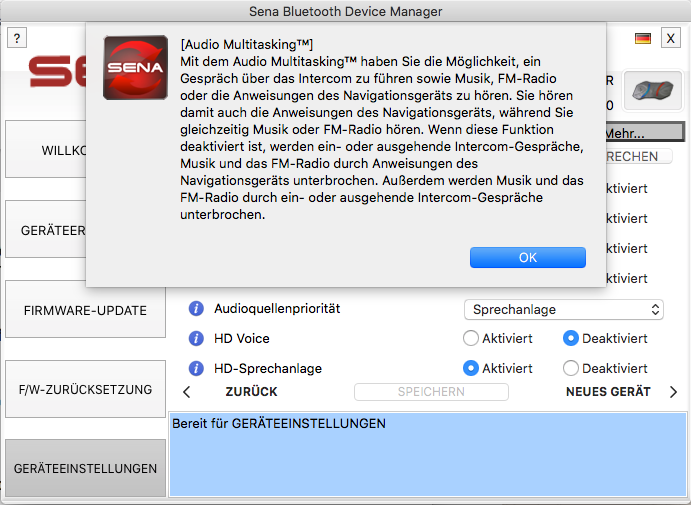

Diskutiere Major Update für Sena Headsets im Navigation Forum im Bereich Modellunabhängige Foren; https://www.sena.com/community/news/upgraded-sena-experience-2018 neu insbesondere das Audio-Multitasking, auch für ältere Modelle.

Der erste Test war sehr ernüchternd.
Audioüberlagerung funktioniert nicht mit dem Navi bei Intercomgespräch. Handy mit Musik geht.
Allerdings ist die Audioqualität, wenn man Aufioüberlageung eingeschaltet hat, sehr schlecht.
Einzig, dass das GPS grundsätzlich nicht mehr das Intercomgespräch unterbricht (auch bei ausgeschlateter Audioüberlagerung), ist sehr gut.

hmmm, also ich habe wieder gestern nach einem 150km Test auf 1.0 zurück gesetzt. Grund: Beim Mediaplayer knartze es sehr laut wenn ich manuell einen nächsten Titel angewählt habe, genauso wenn von Naviansage wieder auf Musik geschaltet wurde. Konfiguration: SC10U, Navigator 6 und Iphone 6. Mit der Version 1.0 ist es wieder nur ein ganz leises knarzen, welches nicht stört.

...Audio Multitasking funktioniert, aber bei der Sprechverbindung miserable Qualität (knacken, etc.) - schalte ich auf HD Voice, ist das Problem weg, dann aber kein Audio Multitasking.
