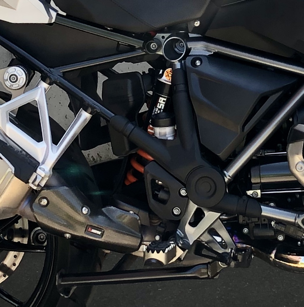

Ich weiß…
Die sogenannte Feedbackeinstellung ist die Druckstufe - gibt’s aber schon relativ lange. Hatte diese Möglichkeit schon bei der 2014er. Anbei bei der 1250er. Für meine Bedürfnisse reicht das aus, werde eher zahmer als wilder.

Ich weiß…
das ist eh feinste Ware! aber leider beide um die 2000.-euro..
stimmt, bei Wesa ist es die Druckstufe für die Feedbackverstellung. Diese soll ja nicht der Nachwipperei dienen. das Geschaukle und Nachgewippe hinten ist die Zugstufe. nimm irgend ein Motorrad und mach die Zugstufe am Bein hinten komplett auf und du wirst einen sehr ähnlichen Effekt haben.
