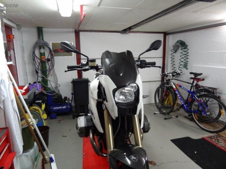

habt Ihr Euch mal die Anbauanleitung angeguckt?
Die Bohren jede Menge Löcher in die originale Carbonabdeckung!
S C H A N D E !
Deutsches Kulturgut wird geschändet;-))
Ein Glück, dass ich nicht so lang bin und eine Scheibe brauche.

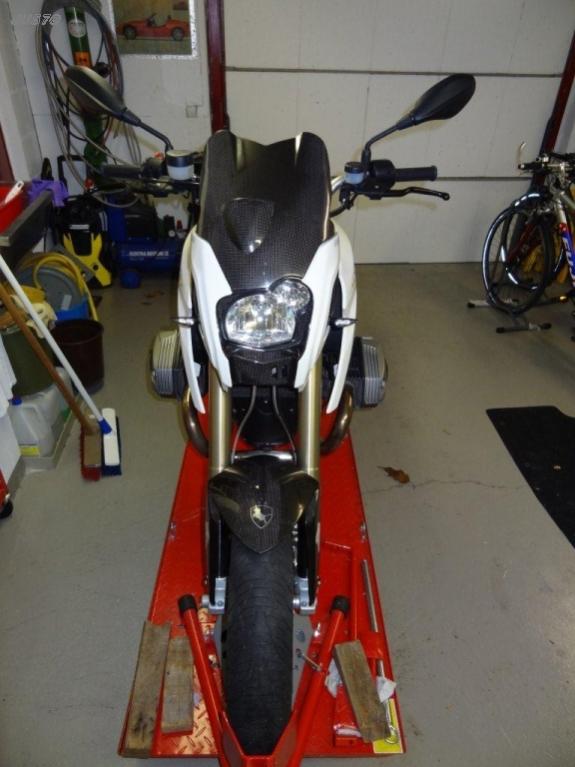

JU57
JU57
Joined
Nov 20, 2011
Messages
74
Location
´08 MM, ´20 RS
... keine Angst, das Schild hält auch noch bei > 120km/h :cool: .
Ich habe es wie man auf den Fotos sieht, ohne zu bohren befestigt. ;)
Das Cupolino wiegt keine 200g.

JU57,
...wie has Du das Schild denn befestigt, wenn nicht geschraubt?
Ist es mit Klebstoff an der Armaturenverkleidung fixiert?
JU57
JU57
Joined
Nov 20, 2011
Messages
74
Location
´08 MM, ´20 RS
tach memodo,
mit Armaflex und doppelsietigen Klebeband.
Das Armaflex ist ein einseitiges Klebeband aus Moosgummi von der Rolle, ca. 50mm breit und 3mm dick. Das benutzt der Isolierer meistens für kalte Leitungen etc.
Drei Streifen auf die Original Maske geklebt und darauf das dünne doppelseiteige Klebeband.
