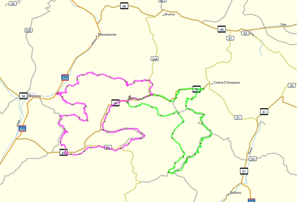

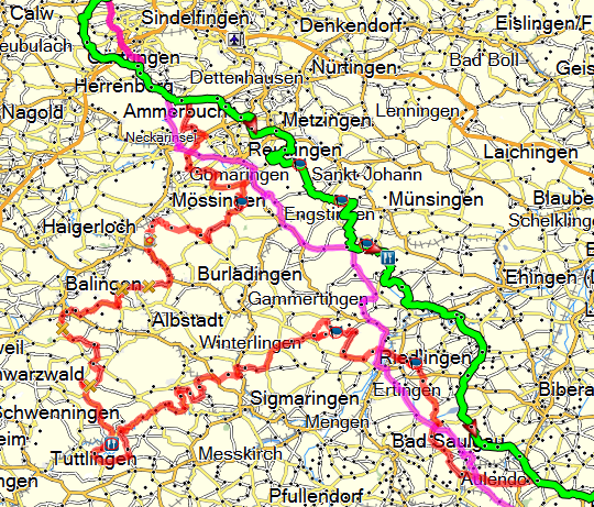

Vielleicht hatten hier schon mehrere diesen Wunsch, ich würde gerne meine Navi-Touren in einer Karte in verschiedenen Farben anzeigen lassen.Die Touren sollten sich am besten einfach importieren lassen. Habe im Internet leider keine hilfreichen Infos hierfür gefunden. Vielleicht weis hier ja jemand Rat.

Soweit so gut, hab das mit Basecamp jetzt soweit hingebracht, Dank Euerer Hilfe. Jetzt noch eine Frage, auf meinen Screenshot Testtouren.jpg ist die Karte nicht gerade das gelbe vom Ei. Gibt es da noch andere Karten die man als "Grundkarte" nutzen kann, ohne Kosten, oder brauch ich für eine detailreichere Karte ein Garmin?
