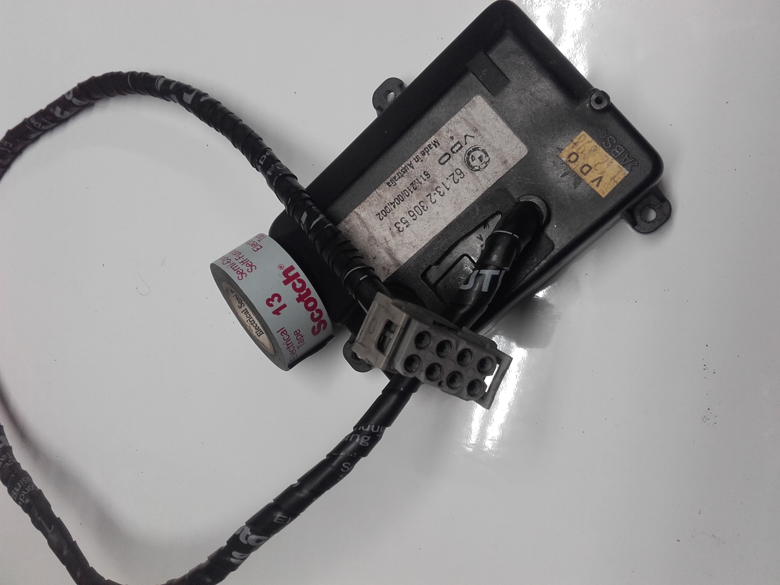

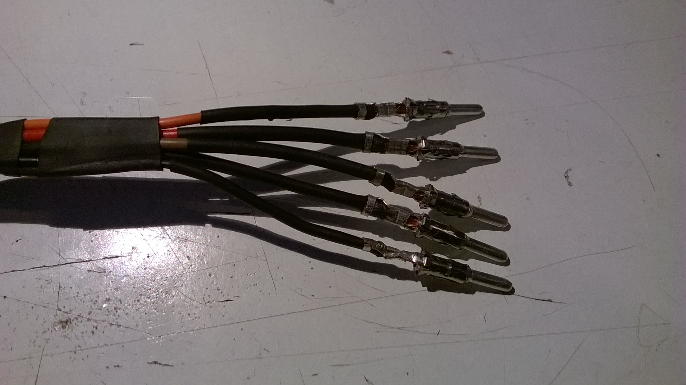

Moin Gemeinde !
Bin gerade die Bröselkabel an meiner Orginalen am neu einkleiden. Schon mal jemand den Mehrfachstecker der zur Tankanzeige, Uhr ... geht zerlegt so das man nur noch die einzelnen (Rund)stecker hat. Würd gern Schrumpfschlauch drüberziehn, das trägt nicht so auf wie das Gewebeband :D.
Über Tips würd ich mich freuen.

Moin , schau mal von vorne in den Stecker ob du kleine Nasen sehen kannst , wenn das der Fall ist versuch sie vorsichtig richtung Rundstecker zu biegen das sie anliegen dannmüsstest du ihn vorsichtig raus ziehen können aus dem Gehäuse .

So, erstmal DANKE an euch drei über mir. Habs aber trotzdem aufgegeben ... zu fummelig. Habs mit selbstverschweissendem Band umwickelt. Hatte ich noch aus Bergbaubeständen. Es ging um die Kabelhüllen, von denen sich seltsamerweise nicht alle aber doch einige aufgelöst hatten. Die meisten hab ich mit diesem teerartigen Isolierband erneuert wos ging mit Schrumpfschlauch z. B. den Stecker über der Einspritzung wo ich es nach endloser Fummelei geschafft hatte die Wiederhaken einzudrücken. Bin fast durch, nur noch ein paar die ins Cockpit gehen.20190919_201214.jpg So siehts aus.
Gruss mit teerigen Finger ausm Saarland
