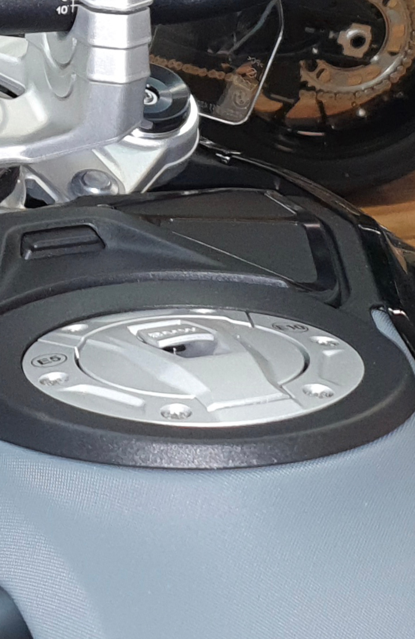

Also die Sache mit dem Tankring ist etwas kryptisch. Ich habe das Problem vor der Montage des Tankrings gehabt, mit den werksseitig korrekten Drehmomenten. Nach Montage eines SW Tankrings war das Problem genauso da. Also Ring wieder demontiert, schließlich konnte ich nicht anders tanken. Dann nochmal alles mit WD 40 geschmiert, jetzt wieder ohne Tankring, mal ging es, mal nicht. So sensibel, dass kleinste Verspannungen durch abweichende Drehmomente zum Versagen des Öffnungsmechanismus fĂŒhren, darf eine solche Konstruktion nicht sein, das wĂ€re dann eine Fehlkonstruktion. Wie gesagt, das erste Mal in meiner 48 - jĂ€hrigen Motorradgeschichte, dass ein solch einfaches und gleichzeitig elementar wichtige Bauteil versagt. Und das beim teuersten und neuesten Bike, das ich je hatte.

Die Fehlkonstruktion funktioniert bei ziemlich vielen ziemlich gut. Haben wollte ich keyless auch nicht, war halt dabei. Wenn Du nicht so weit weg wÀrst, könnte man mal vergleichen. Im meinem Nebenjob zeige ich den Kunden auch schon mal Dinge, von denen Stein und Bein behauptet wird, das es defekt ist. Und wo sitzt dann das Problem... :p

:unsure:Ja, könnte sein, dass ich als Ingenieur in der technischen Entwicklung zu blöd bin, auch nach sorgfĂ€ltigem Lesen des Handbuchs wohlgemerkt, einen Tank zu öffnen. Wenn dem so sein sollte, was sagte das wohl ĂŒber die Nutzerfreundlichkeit und die Schöpfer der Technik aus? Das Problem ist zudem auch kein Einzelfall, sondern schon hĂ€ufiger beschrieben worden. Der Vorbesitzer meiner GS - ebenfalls studiert - hat beim "ErklĂ€ren der Funktionen" den Deckel auch nicht aufbekommen, obwohl er allein auf dem Weg zu mir zuvor 3 x getankt hatte. Da ich wesentlich komplexere Sachen entwickle , beschreibe und auch bedienen kann, können wir - glaube ich - mit hoher Wahrscheinlichkeit von einem technischen und nicht menschlichen Versagen ausgehen. Vielleicht haben sich die BMW Entwickler aber auch einen kleinen Spaß gemacht und soetwas wie eine max zulĂ€ssige Öffnungszahl pro Tag eingebaut, dann tritt eine Zeitsperre ein, dann noch ein kleines Extrafeature, wie TemperaturabhĂ€ngigkeit, die einen Zufallsgenerator steuert ..... Nee Freunde, Technik darf kein Selbstzweck sein und muss immer einen höheren Nutzwert, als Nachteile bieten und im Massenprodukt intuitiv bedienbar sein. Und zuverlĂ€ssig funktionieren.

Ich kenne das gleiche von der KTM 1290 SAS.
Da mußte der komplette Deckel zum Tanken abgeschraubt werden. Hat mir fast eine lĂ€ngere Tour versaut.
BMW kennt die Problematik und hat das System bei der 1300er wieder gleich gelöst. Torx zum Abbau der vorderen Abdeckung. WĂ€re besser ĂŒber einen SchlĂŒssel gewesen.
Muß nicht alles ĂŒber die ZV erledigt werden. Wahrscheinlich gehen jetzt die Koffer auch nicht immer ab.

Ist wahrscheinlich der Hubmagnet der Verriegelung der ab und zu klemmt.

Dein Problem mit dem anspringen hatte ich an meiner GSA 40Years nach 2,5 Jahren jetzt im Oktober auch.
Bei meiner 1250 HP war nach einem Jahr, ein Tausch der Batterie fÀllig (defekte Charge).
Es gibt bei BMW eine Servicemaßname, diese solltest du einfordern. Das Problem ist in MĂŒnchen bekannt. Dein HĂ€ndler wird das Ventilspiel der Auslassventile etwas vergrĂ¶ĂŸern.
Das ganze ist kostenlos!!!

Oh mann es geht hier um einen sich nicht öffnenden Tankdeckel und nicht um Schwanzvergleiche.
Die Lösung gab es hier schon mal, ist aber im Hintergrundrauschen verschwunden.
Den Mechanik fetten, Schrauben ĂŒberprĂŒfen und beim Schließen des Deckels die Lasche anheben und nicht mit Gewalt zu drĂŒcken.

Und wieder einer der Momente, wo ich ein Problem sehe, von dem ich vorher gar nicht wusste, dass es existiert.
IMHO ist dieser Tankdeckel alleine mechanisch nicht zur Montage eines TR ausgelegt. Punkt. Alle BMW TR haben Schlaufen und belasten den Tankdeckel Null.
Wer nun der Meinung ist, er muss von SW Motech oder anderen, diesen Tankverschluss zweckentfremden und dann bei Nichtfunktion von Fehlkonstruktion redet, sollte sein Diplom von der Wand nehmen und hoffen, dass er nicht entdeckt wird....

Auf allen meinen Mopeds, zumindest auf den letzten vier, davon u. a. eine 1250GS, hatte ich einen Handsfree-Tankdeckel und immer einen SW-Motech-Tankring verbaut. Nie gab es damit Probleme. Bei korrekter Einhaltung der vorgegebenen Schritte ließen sich alle Tankdeckel problemlos öffnen und wieder schließen.
Speziell SW-Motech-Tankringe werden von hochbegabten Selbstschraubern hĂ€ufig mit viel zu viel Drehmoment angezogen. Damit geht es los; der Tankdeckel funktioniert nicht mehr einwandfrei. FĂŒr die GS (und viele andere Modelle) sind 2 nM genannt.
