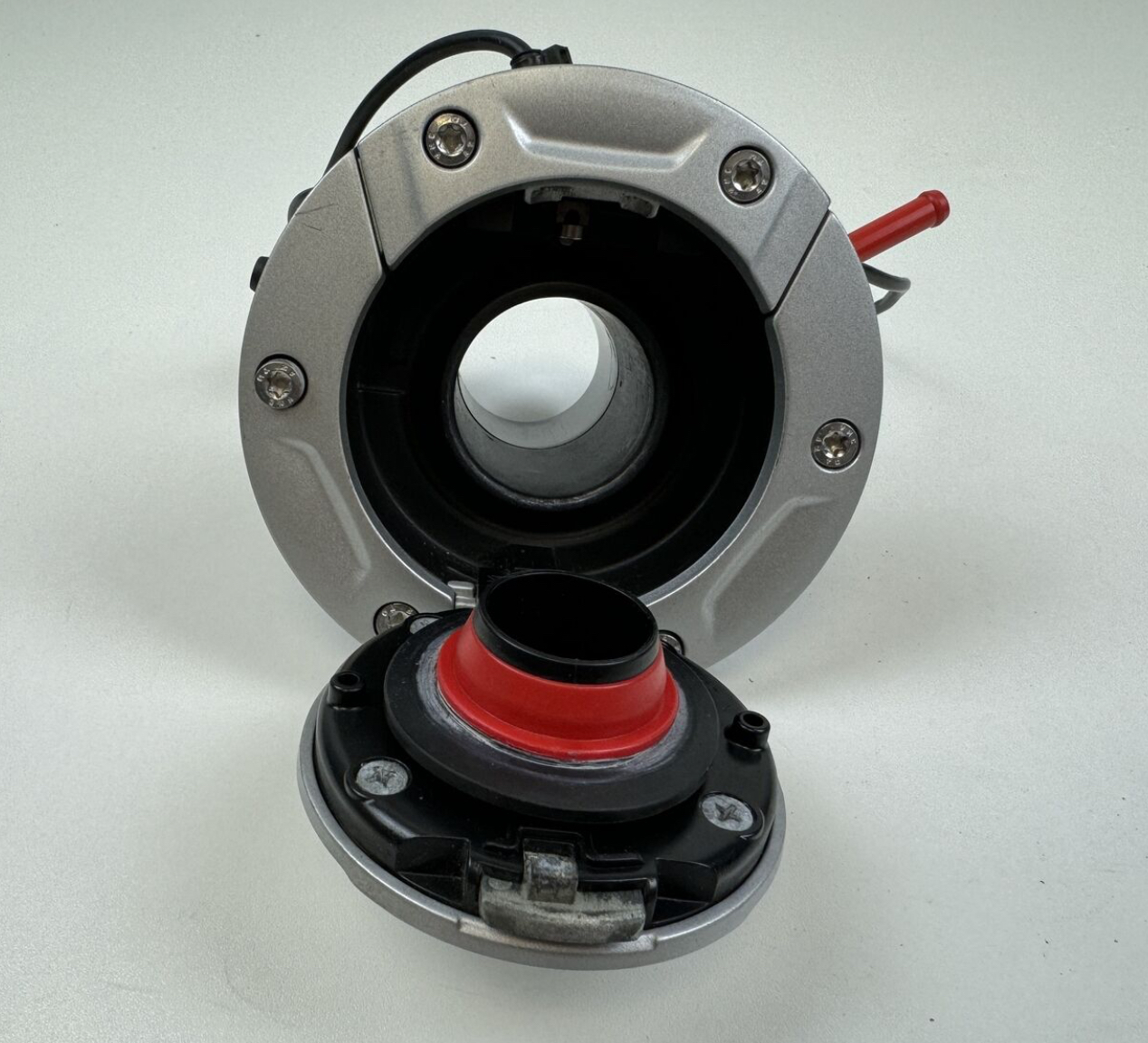

Ich möchte an dieser Stelle keine Erwiderungen zu den herablassenden unsachlichen Kommentaren und Schlaumeiereien abgeben, sondern nur eine Rückmeldung zu meinen inzwischen gemachten Erfahrungen geben, denn das ist das einzige, was für die Mitglieder mehr als nur Unterhaltungswert eines Schlagabtausches haben dürfte und der eigentliche Grund, sich einem Forum anzuschließen.
Nach Öffnen und Schmieren des Systems mit WD 40 habe ich den Tankdeckel 1 Monat problemloser Öffnung wieder mit dem SW Tankring eingebaut. Dabei die Schrauben vernünftig von Hand angezogen. Verspannen kann man den Verschlussmechanismus dabei wohl kaum, der Ring wird mit Distanzhülsen verschraubt. Das ist also einfach und ich behaupte einmal, die Genauigkeit des Anzugsmomentes spielt keine große Rolle, es reicht völlig, dies mit Gefühl zu tun. Und seitdem gibt es keine Probleme mehr. Weder ohne noch mit Tankring. Fazit: es liegt nicht an der Bedienung (die funktioniert wie im Handbuch beschrieben), nicht am Tankring und nicht am peinlich genau einzuhaltenden Anzugsmoment, sondern an zuviel Reibungswiderstand im Mechanismus. Bisher hält das 6 Monate, ohne dass ich das Problem erneut hatte. Ob es irgendwann nochmal auftaucht, die anfängliche Schmierung ab Werk mangelhaft war, Korrosionsprodukte oder Fremdkörper oder die Toleranzen einfach zu eng waren , weiß ich nicht. Kann sein, dass sich Teile jetzt eingeschliffen haben und es nie wieder auftritt oder die Schmierwirkung nachlässt und immer mal wieder etwas Öl hilft. BMW hat hier trotzdem keinen guten Job gemacht, denn ein solches Problem darf gar nicht bzw. nicht statistisch relevant auftreten. Falls das Problem noch einmal auftreten sollte, berichte ich wieder.

...Schmieren des Systems mit WD 40...
wenn ich mich recht erinnere, ist WD-40 kein Schmiermittel sondern ein Kriechöl zwecks Wasserverdrängung (WaterDisplacement) bzw. Korossionsschutz und kann Kunststoffen den Weichmacher entziehen, besser ein leichtes Maschinenöl von Sonax/Caramba/Ballistol oder Silikonöl/fett verwenden.

WD 40 schmiert aber auch gut. Danke für den Hinweis. Welche Kunststoffe mit Weichmachern meinst du im Zusammenhang der Tankverriegelung?
vorübergehend vielleicht aber für z.B. Ketten ungeeignet bzw. nur zum Reinigen geeignet.
PC wird angegriffen, einige Gummisorten können quellen... ob der Kunststoff im Tankdeckel betroffen ist weiss ich nicht, möchte ich aber auch nicht ausprobieren.
