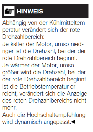

Ich würde nicht auf Kalt hohe Drehzahl tippen sondern umgekehrt auf zu wenig Drehzahl bei viel Gas oder viel Last.. Motorschonender ist einen Gang runterschalten und wenig Gas bei 4500 statt Halbgas bei 2000.. 2500..

Das Bild des TE..sieht nach einer relativ "kalten penetrierung" der Zyl. Laufbahn aus.
Vielleicht durch einen Schaden an Kolbenringen/Oelabstreifer oder Zyl. Bohrung/Kolbenmasse ausserhalb der Toleranzen. Kolbenkippen, welches auch beim Kaltlauf mit erhöhten Drehzahlen passieren kann. Vielleicht auch ein Fehler in der Zylinderoberfläche.
Bei Betriebstemperaturen wird durch den Temp. Anstieg das Kippen aufgefangen.
Darum ist es wichtig einen kalten Motor mit gemässigten Drehzahlen und Last warmzufahren.
