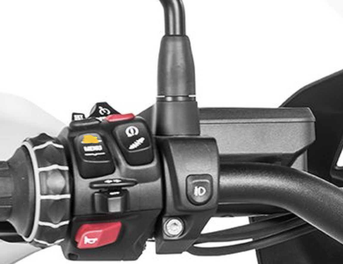

Hi zusammen,
ich habe nun seit paar Tagen meine neue und erste GS/BMW, eine Kleinigkeit ist mir aufgefallen, wollte fragen ob das so normal ist.
der Menüknopf reagiert nicht immer, habe grad ein Video dazu gedreht, ist während der Fahrt schon störend wenn ich mal schnell durchklicken möchte.

man sieht ja noch nicht mal wo du drückst , welche schalter ist es ?

Allerdings wird nicht wirklich klar, wie sich das Problem manifestiert.
Menü-Taste oben immer wieder gedrückt, sollte die Anzeige weiterschalten.

teste mal bitte das Fernlicht oder den Blinker ,

du muss die Menu Taste nach unten drücken. Wenn du nach oben drückst dann ändert nur die obere Zeile vom Display
