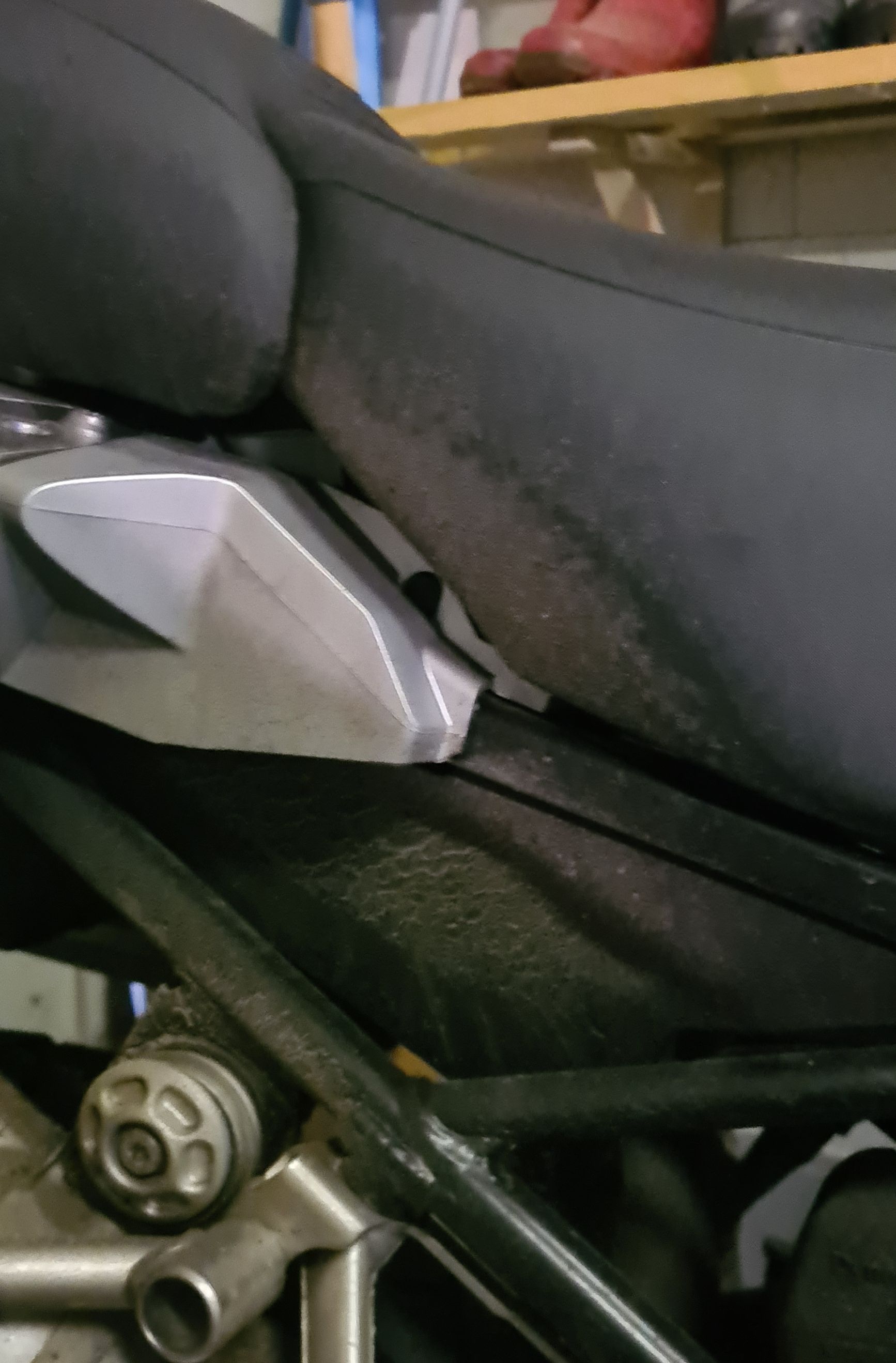

Hallo zusammen,
ich habe auf meiner R1250GS ADV die Michelin Anakee Adventure drauf.
Sobald es ein wenig nass ist, spritz der Hinterreifen bis an meinen Hintern/Oberschenkel hoch.
Ich habe mal ei Bild mit hochgeladen. Habt ihr auch ähnliche Probleme mit dem Reifen?
Meine R1200GS LC hat den Pirelli Scorpion rally str drauf und da spritzt nicht. Kann doch nur am Reifen liegen, oder?
Viele Grüße
Chris

Eindeutig ein Mangel. Ich würde bei BMW wg. Wandel vorstellig werden.
[Spassmodus aus]
Profilbedingt und bei artgerechter Nutzung derartiger Reifen ohnehin unvermeidlich.

Hab ich bei einem Bridgestone A41 auch.
Ich glaube das muss so sein, damit man wie ein harter Endurofahrer aussieht.
It's a feature, not a bug

Ich glaube nicht, das die Frage ernst gemeint ist. Aber das vollspritzen bei Regen, habe ich bisher bei jeden Motorrad und Reifen gehabt. Pack Dir einfach eine große und dicke Sozia hinten drauf. Die hält den meisten Dreck ab. 😏

Das liegt aber nicht am Reifen. Das is allgein so..

Das ist unabhängig vom Reifen. Da es dich offensichtlich stört solltest du einen Mudguard oder Innenkotflügel und die Plastikteile aus dem Zubehör über den Rahmendreiecken montierem

Hat nichts damit zutun.. Hab das Teil auch dran und werde immer nass...
Bei meiner Adv. aus '17 werde ich natürlich auch nass, aber meine Sitzbank und meine Oberschenkel werden nicht mehr so dreckig, vor allem von unten nicht. Insofern hat es für mich schon etwas damit zu tun. Mag bei Dir anders sein...

Das ist wohl normal! Habe sofort einen Innenkotflügel von Wunderlich eingebaut! Das habe ich schon bei meiner "Lufti"! gemacht! Seid dem ist es fast sauber!

Genau Mudsling innen und von außen die Rahmenabdeckungen von BMW, dann geht es eigentlich mit dem Dreck.
