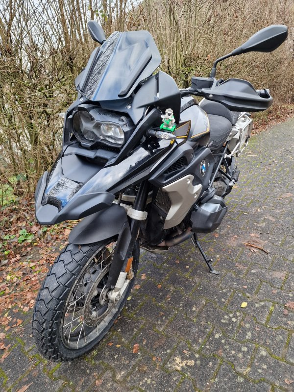

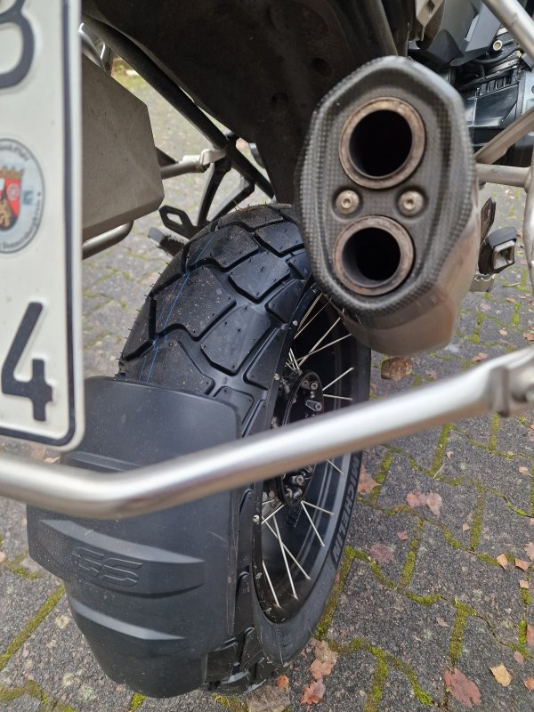

Seit dem 06. Januar habe ich den Nachfolger des Michelin Anakee Adventure, den Michelin Anakee Adventure 2 auf meinem Motorrad montiert.
Das Vorderrad
Das Hinterrad
Ich bin zuerst mal bei mir in der Gegend gefahren wo ich die Strecken kenne, sowohl was Fahrbahnbelag angeht aber auch, wie sich mein Motorrad mit verschiedenen Reifen fährt. Ich bin auch über Feldwege gefahren, bergauf, bergab, geteerte Straßen.
Die ersten Eindrücke sind positiv, auch wenn aufgrund der Witterung noch nicht alles ausgetestet. (soweit mir das möglich ist)
So fehlen am Rand noch die letzten 2 - 3 mm Lauffläche/Schräglage.
der MAA2 ist gar nicht schlecht geworden. Sehr schöne Eigendämpfung, allerdings auch mit Folgen bei der Handlichkeit und Aufstellneigung beim Bremsen in Kurven. Das Laufgeräusch scheint mir nicht ganz so heftig wie beim Vorgänger, hatte aber auch nen Klapphelm auf, deswegen nur Vermutung bis jetzt. Macht sich besser wir sein Vorgänger auf nicht geteertem Geläuf.

Das Profil vorne kommt mir in der Mitte deutlich verändert vor und nährt den Eindruck des geringeen Laufgeräusches. Zumindest bei mir km das ja von vorne.

Hier mal die bisher erhobenen Daten:
VORNE
Gewicht 4,9 kg
Profiltiefe in der Mitte 4,7 mm, 2 cm vom Rand entfernt 3,7 mm
Wuchtgewicht
nur Drahtspeichenfelge 35 g
mit MAA2 40 g also 5 g mehr
HINTEN
Gewicht 7,1 kg
Profiltiefe in der Mitte 7,6 mm, 2 cm vom Rand entfernt 5,3 mm
Wuchtgewicht
nur Drahtspeichenfelge 10 g
mit MAA2 20 g also 10 g mehr

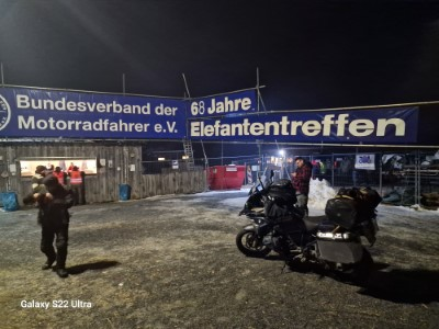

Das Motorrad siehst Du auf dem ersten Bild vor der Kasse.

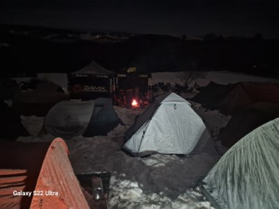

Das weiße Zelt ist meines. Ist so was zum Schnell aufstellen, da ich spät weggekommen bin. Normal hab ich ein ziemlich altes mit großer Apsis. Da kann man bei schlechtem Wetter sitzen (auf den Koffern) und kochen.

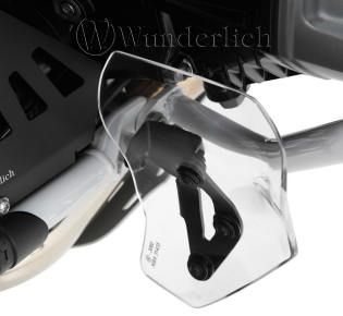

Ich hab solche Windabweiser montiert, die nicht helfen.

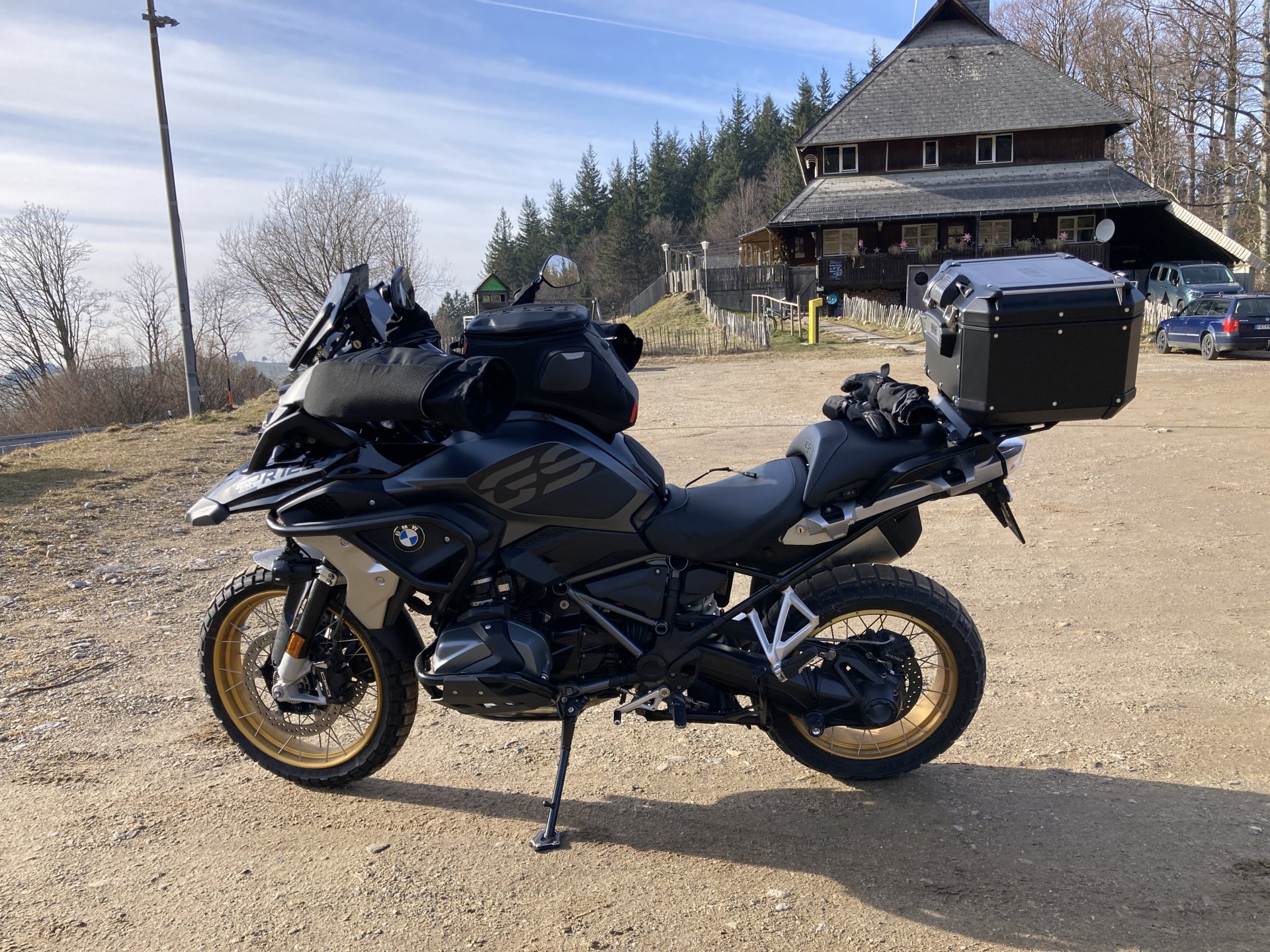

Bin eigentlich kein Camper mehr, im Sommer kann ich mir das noch vorstellen, aber bei den Temperaturen im Winter ist das nichts mehr für meine alten Knochen 🍖 😊. Da müsste ich mir auch das ganze Winter-Equipment erst wieder kaufen. Die Füsse werden bei mir nach drei vier Stunden auch langsam kalt, hab mir schon überlegt so Heizeinlegesohlen zu probieren. Ich frage mich, wie das die Leute machen, die im Winter mit dem Motorrad ans Nordkap fahren.
Gestern am Schauinsland 3°

Meine Ausrüstung ist dafür mehr als ausreichend, nur an den Füßen friere ich seit dem Winter 24/25.
Hm..., ist das nicht eher ein Element, welches die niedrige Aussentemperatur am Fuss hält, statt wärmere Luft der Zylinder auf die Füsse treffen lässt?

Das ist unterhalb der Zylinder, kann natürlich sein, dass das physikalisch so ist, wie Du das vermutest. Ich hatte ohne die Dinger aber genauso kalte Füße, von daher ist es egal und war rausgeschmissenes Geld.
