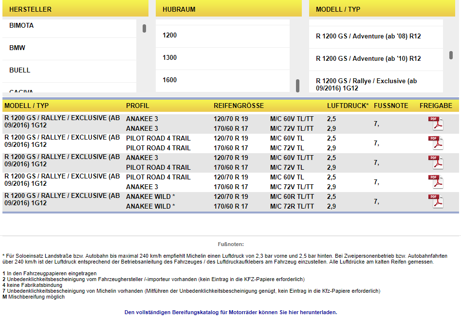

Für Soloeinsatz Landstraße bzw. Autobahn bis maximal 240 km/h empfiehlt Michelin einen Luftdruck von 2,3 bar vorne und 2,5 bar hinten. Bei Zweipersonenbetrieb bzw. Autobahnfahrten über 240 km/h ist der Luftdruck entsprechend der Betriebsanleitung des Fahrzeuges / des Luftdruckaufklebers am Fahrzeug einzustellen. Alle Luftdrücke am kalten Reifen gemessen.
So steht es bei Michelin für die Gs Lc
Wo hast du das denn gefunden? Ich habe eben mal bei den Reifenfreigaben Michelin geschaut und hier steht überall 2,5/2,9 Ich habe aber irgendwie das Gefühl, dass das zu viel Druck ist.
Irgendwie kommt mir meine mit diesen Drücken extrem instabil vor. Habe dauernd das Gefühl, dass sie schwimmt. Niedrigeren Luftdruck ausprobieren?
Edit: Habe jetzt den von dir zitierten Satz gefunden. Gilt dieser aber nicht nur für den Anakee Wild? Nur hier ist ein Sternchen hinten dran. Wundert mich aber irgendwie, da dieser Reifen ja bis max. 170 km/h zugelassen ist.
Edit 2: Gefunden. Oben neben Luftdruck ist noch nen Sternchen. Also hat sie viel zu viel Druck. Komisch das BMW die so komisch einstellt bei der Auslieferung.

Unten bei Fußnoten Steht für den solo Einsatz 2,3 und 2,5
