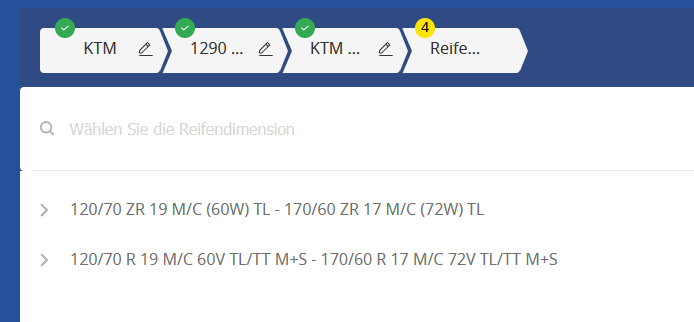

Darf ich auf meinem Motorrad folgende Bereifung fahren. Die Größen sind wie im Fahrzeugschein angegeben.
Motorrad: KTM SAS 1290 Bj 2020
Vorne: Bridgestone 120/70 ZR19 60W TL A41 F
Hinten: MICHELIN ANAKEE ADVENTURE 170/60 R17 72V TL

Und im Schein ist unter Punkt 22 kein Eintrag wie (...)Reifenpaar nur von einem Hersteller(...)?
Gast 11529
Ich weiß nicht ob der "R" Reifen für die Superadventure nicht hinten zu niedrig ist.....ein "ZR" wird sicher gehen......

....so wie er es mit den beiden Reifen fragt ......eben nicht....er muss auch hinten einen Reifen fahren der den Belastungs- und Geschwindigkeitsindex für die Super-Adventure hat, also auch hinten einen ZR-
Reifen und keinen R- so wie er es schreibt.........und da beide Varianten keine M&S Kennung haben kann er sich seinen 240er-Bapperl an den Helm kleben..........

R oder ZR ist erstmal wumpe ...
Der Geschwindigkeitsbuchstabe hinter dem Traglastindex ist maßgeblich.
Lt Michelin Website gibt es den Anakee Adventure für die 2020er SAS in
120/70R19 60V M+S und 170/60R17 72V M+S
und in
120/70R19 60W und 170/60R17 72W
Meine Meinung:
Da die SAS keine Reifenbindung hat, darf die montierte Kombination in Verbindung mit 240er Aufkleber gefahren werden.
