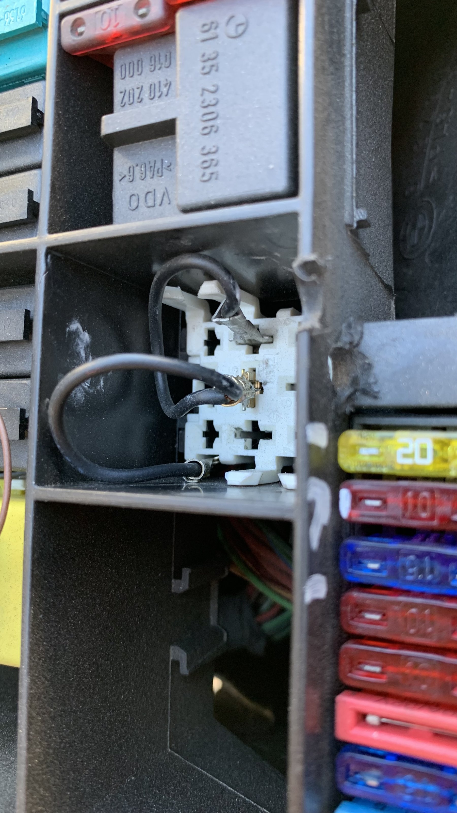

Hallo in die Runde,
wie bereits in meinem anderen Thread "angedroht", hier nun das nächste "Elektrorätsel" meines Gebrauchtkaufs.
Ich fahre ne 1150GSA (Einzelzünder) aus 8/2002, sie läuft super und macht mir viel Freude, leider entdecke ich immer wieder "Basteleien" vom Vorbesitzer, die ich schlicht nicht verstehe.
Ich möchte aber gern mein Mopped besser verstehen und hoffe auf Eure Hilfe.
Heute hatte ich die Sitzbank runter und habe im Sicherungskasten (siehe anderen Thread "Stecker") etwas nachgesehen, dabei ist mir aufgefallen, dass im Steckplatz des Codiersteckers eine selbstgebastelte Brücke (evtl. sogar mit nem Poti, hab die Verklebung nicht geöffnet?!) hängt.
Die Pins 4 und 5 sind gebrückt, aber warum? Aus der Liste vom Powerboxer werde ich leider nicht schlau, dafür fehlt mir schlicht das Hintergrundwissen und ganz ehrlich.. ich hab ein bischen Schiss davor aus Unwissenheit ein Steuergerät zu Himmeln oder ähnliche Schäden anzurichten.
Wofür kann diese Brücke sein? Ich weiß sicher, dass mal ein Remus Topf mit Y-Rohr verbaut war (jetzt ist wieder Kat und original Endschalldämpfer verbaut), ist das evtl. ein Überbleibsel aus der Zeit, um irgendwie was mit der Lambdasonde/Gemischaufberreitung ändern zu können?
Mach ich was kaputt, wenn ich die Brücke testweise mal ausstecke und ne Runde drehe?
Würde mich über eure Tips und Hinweise sehr freuen.

So eine Brücke ist nichts anderes als ein Codierstecker.
Meist wird der originale Stecker ersetzt, wenn ein Tuning Chip im Steuergerät verbaut ist, der mehrere Kennfelder für unterschiedliche Hardware hat. Es gibt zB Chips von Bludau mit acht unterschiedlichen Kennfeldern, um den gleichen Chip für verschiedene Tuningstufen zu verwenden.
Was bei dir verbaut ist kann man nur raten ... oder im Steuergerät nachschauen.

@Mampfel : Wie @Larsi schon schrieb, Brücke für Tuning Chip. Solange du nicht weißt von wem der Chip ist und was für Maps drauf sind Finger weg von der Brücke und freuen das alles funktioniert. Die Brücke wird sicher etwas anfetten wenn da mal Y-Rohr und Remus verbaut war,das tut dem Motor gut und er läuft nicht so mager.Wenn du im Winter lange Weile hast kannst du ja das verklebte Steuergerät öffnen und nachschauen. Oder den Vorbesitzer fragen was verbaut wurde. Wenn der Chip von Liedke sein sollte habe ich die Seite mit den Maps und dazu gehörenden Brücken bei Bedarf.

Hi
Nö, da sind 6 u 5 gebrückt. Das entspricht dem beigen Stecker.
Nachdem bei Deiner GSA 08/02 6 u 2 gebrückt sein sollte (gelberStecker), hat irgendwer das "2" anscheinend falsch zugeordnet. In Deinem Bild ist die "2" oben/mitte und die "6" mitte/rechts.
Oder "er" hat sich von der beigen "Brücke" (für die 1100 GS und R) irgendetwas erhofft und dabei übersehen, dass die eine andere Motronik haben
Was die einzelnen Stecker tatsächlich bewirken ist zu 85% unbekannt.
Vor allem ist der beige Stecker bei der (für u.A. die GSA) verwendeten Motronik überhaupt nicht vorgesehen.

Ich meine, mit dem GS 911-Dongle könne man die Chipbestückung des Steuergeräts auslesen.
Vielleicht kriegst Du solch ein Auslesegerät mal irgendwo ausgeliehen.
Ich würde die Brücke auch mal drinlassen, funktioniert ja offensichtlich.
Ob Du so über die AU kommst, ist allerdings fraglich.
Solange man den Chip nicht kennt, sind Tipps zur Konfigurierung des Codiersteckers wenig zielführend.
Aber eine Nachfrage beim Vorbesitzer könnte das evtl. am Einfachsten klären.

Hab den Vorbesitzer kontaktiert, er hat die GS schon mit der Brücke übernommen und ist so problemlos gefahren. Aufgefallen war ihm die Brücke auch und auch Er hat versucht rauszukriegen was genau die Brücke bewirken soll, leider ohne Erfolg.
Er hat die GS mit Y-Rohr und Remus Dämpfer aus nem Todesfall übernommen, was vorher dran gemacht wurde, ist ihm leider unbekannt. Ich kenne den Vorbesitzer ganz gut und bin mir sicher, dass er mir die Wahrheit sagt, von daher wird es immer "komischer"?!
Mach ich was kaputt, wenn ich die Brücke mal rausnehme und ne Runde drehe?
Warum rausnehmen? Stattdessen könntest du die Brücke auch planlos umstecken ...
Was soll das bringen, solange du im Dunklen tappst.
Läuft die Q nicht gut?
Meine bisherige Erfahrung:
Auch mit falscher Codierung explodiert die Q nicht sofort.

Lass die Brücke wie sie ist,auch wenn du die Brücke entfernst wird bei manchen Chips eine Map aktiviert. Also am besten Finger weg solange du nicht weißt was im Steuergerät verbaut wurde.

Der maßgebliche Besitzer könnte die Kuh mittels geeigneten Chips in seinem Sinne optimiert haben, das ist ziemlich nahwliegend. Da er sein Wissen offenbar mit ins Grab genommen hat, liegt es an den Nachfolgern, das Geheimnis zu lüften, wenn sie es unbedingt wissen wollen.
Lösungen zum "wie?" wurden schon genannt.
Ich kann daran allerdings niGS Komisches finden.
Softwaremäßig auslesen, Steuergerät mechanisch öffnen und nachschauen oder ein originales, gebrauchtes Steuergerät einbauen.
Dann weißt Du, was Du hast.
Ich würde einfach mal fahren und beobachten, ob's überhaupt was zum Aussetzen gibt.

Hab gerade bei meiner GSA nachgeschaut:
Ist bei mir genauso gesteckt. Und in meinem Steuergerät sitzt ein guter Liedke-Chip.
Ist aber nur ein Indiz. Glaskugel bleibt...

Ich schrieb "Vor allem ist der beige Stecker bei der (für u.A. die GSA) verwendeten Motronik überhaupt nicht vorgesehen. " Anders ausgedrückt bewirkt er nix. Folglich würde ich die Brücke so stecken wie sie vorgesehen ist. Passieren kann nur wenig aber vermutlich zumindest nichts Nachteiliges wenn man auf "original" steckt.
Ich trau' mich fast wetten, dass irgendwann jemand 2/6 stecken wollte und die Aufschrift "2" auf dem Relaissockel dem falschen PIN zugeordnet hat.

Das gilt aber nur für den Fall, daß noch der originale Chip im Steuergerät sitzt.
In diesem Fall wäre "gelb" korrekt gewesen. Wer den gelben zieht, probiert evtl. mal "mitohne", was oft besser funktioniert. Dann den gelben verlieren und die selbstgefertigte Brücke falsch stecken, dafür brauchts schon einen besonderen Schussel. Soll's geben...
Aber sobald der Chip eines der einschlägigen "Tuner" verbaut wird, sind die verschiedenen Brücken eben nicht mehr funktionslos oder teilweise unbekannt, wie bei der Serie.
Brücke hier oder da oder ohne Brücke ergibt dann deutlich spürbare Unterschiede der Mappings.
Zum Wetten m. E. noch ganz dünnes Eis...

Wenn das eine "Tuningbrücke" ist, dann ist der Tuner ein ganz netter Murkser wenn er 2 schlecht verbundene Litzen verbastelt. Weshalb nicht - naheliegend - vom Serienzustand ausgehen und erst mal diesen herstellen?
Bei meiner seeligen 11er war ein Chip der AFAIR über Wunderlich vertrieben wurde drin, der hatte so eine "Bastelbrücke" mit AFAIR drei Polen drin.
Als der Bock mal bei einem Profi gesynct und eingestellt wurde flog die Brücke raus mit dem Argument "das sieht der blindeste SchuPo oder Tüver" und lief mindesten genauso gut wie mit Brücke.
Ab da wusste ich universelles Chiptuning am Saugmotor kannste vergessen.
@Mampfel - Mein Tip Steuergerät öffnen und auf Aufkleber auf dem ROM schauen, dann versuchen eine passende Anleitung zu finden.
