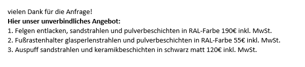

Hallo Michael,
ich hatte die Fa. Finipa heute Mittag angeschrieben und bekam recht flott eine Antwort:
Hallo, vielen Dank für die Anfrage!
Hier unser unverbindliches Angebot: Auspuffteile sandstrahlen und keramikbeschichten in Sonderfarbe Titan 410€ inkl. MwSt.
Die Sonderfarbe muss hierbei bestellt werden. Die Lieferzeit beträgt etwa 1-2 Wochen.
Bei Fragen gerne melden!
Freundliche Grüße aus Göppingen
Je nach dem kann der Preis natürlich noch nach oben wandern. Ist mir dann doch zuviel.

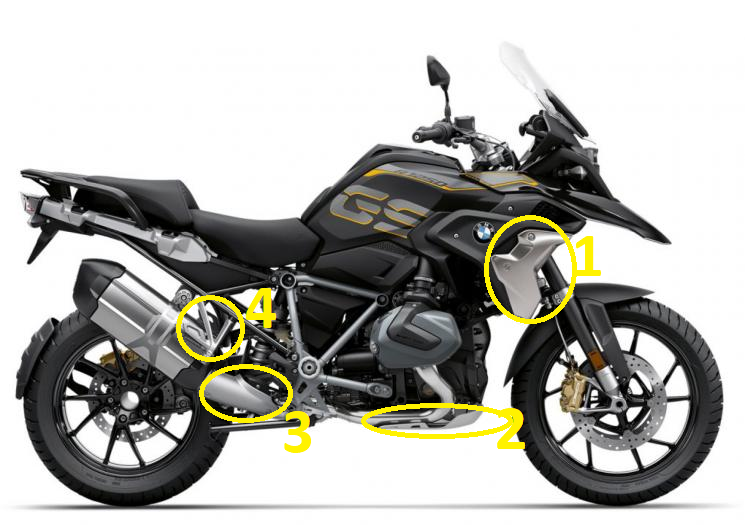

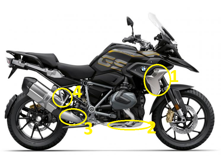

Moin zusammen,
kann mir jemand sagen aus welchem Material die folgenden Bauteile genau sind,
Ist das alles Aluminium bzw Aluguss (Fußrastenhalter) oder Edelstahl?
Wie sieht's bei der Abdeckung am ESD aus? Und zu guter Letzt, hier nicht markiert, aus was ist die äußere Hülle des ESD?

Das ist mir schon klar :) Der Beschichter, den ich kontaktiert habe, fragte aber nach dem Material, da er nicht alles beschichten kann.
Roadbasti04
Roadbasti04
26.06.2020
832
Kassel
1250 GS TB
Hab auch die gezeigten Teile gepulvert in schwarz seidenmatt
Fußrastenträger ist eine Art Druckguss, der Rest Blech
Frag doch einfach was er nicht beschichten kann ?
Vermutlich hat er bedenken wegen der Entlackung der Werkstücke.
Mein Beschichtet hat nur gestrahl,also nix Säurebad.

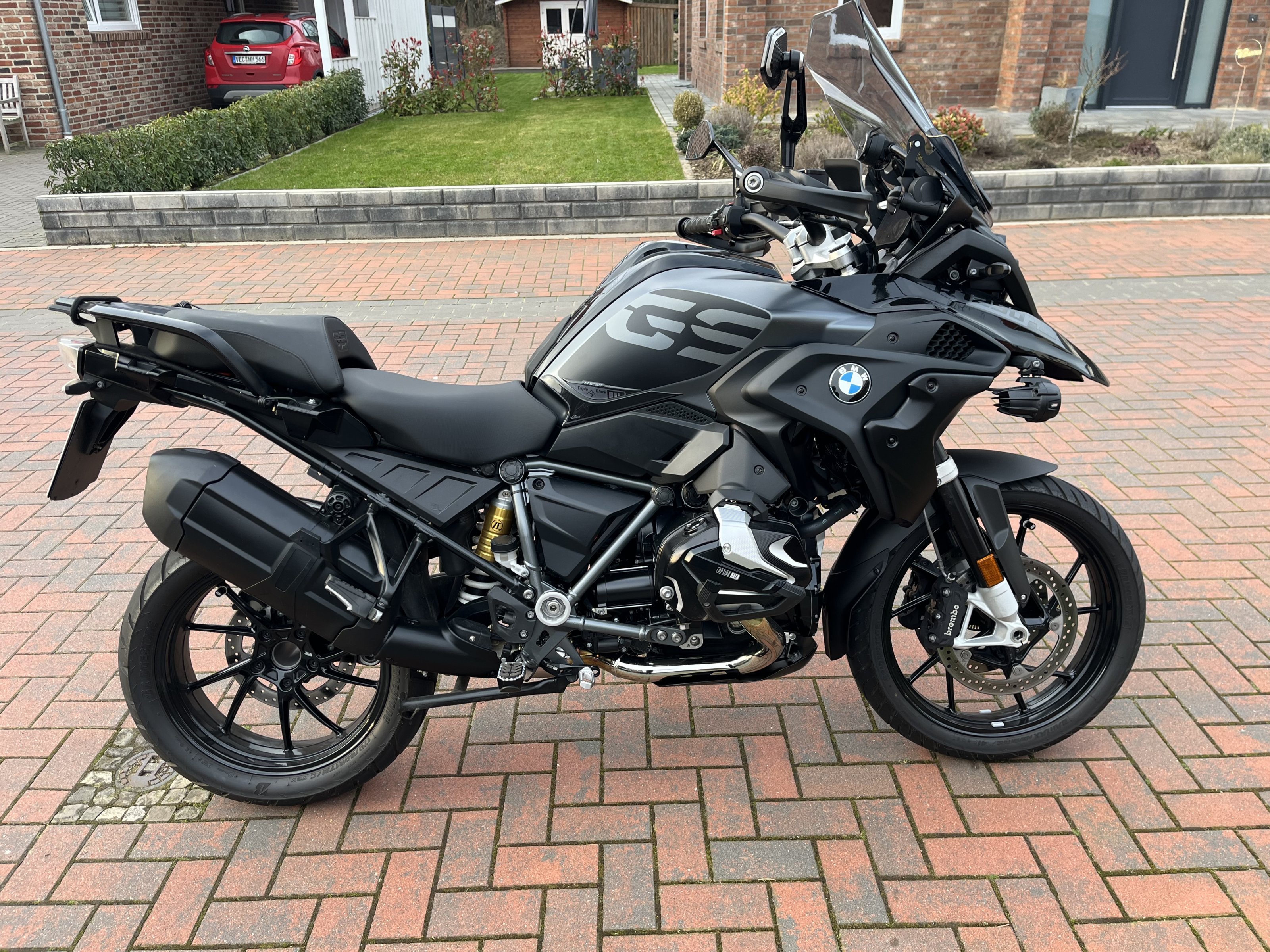

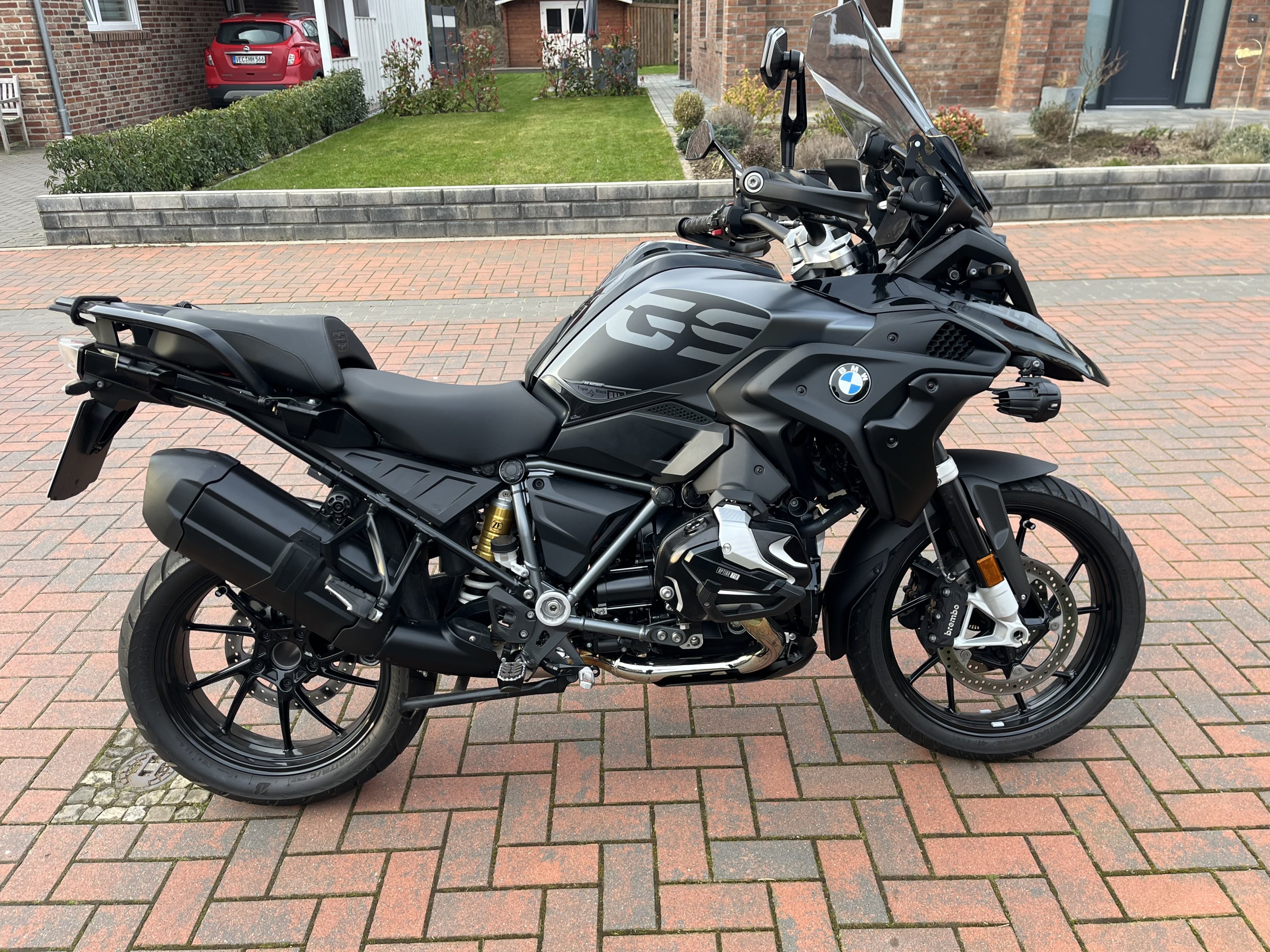

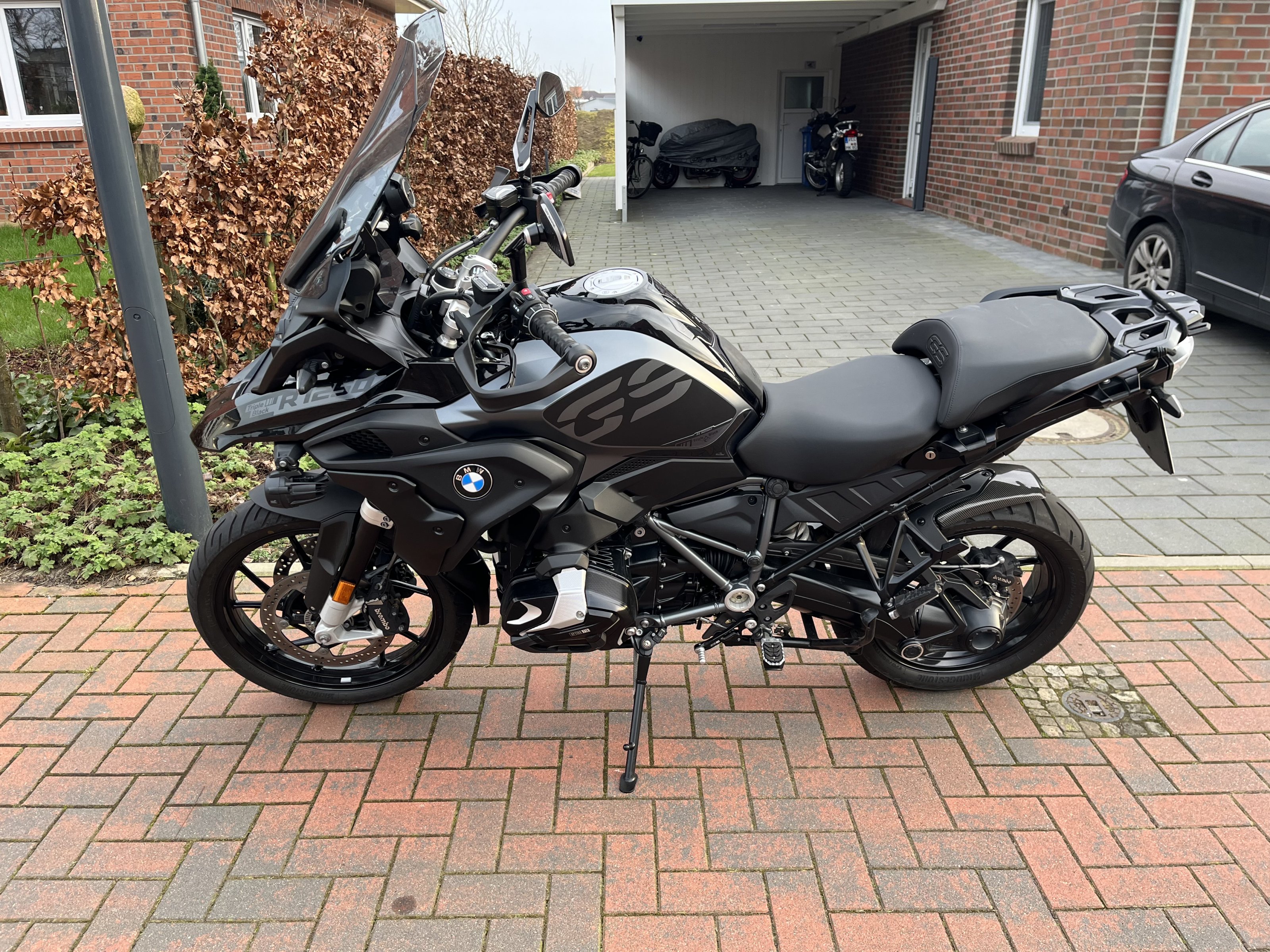

so jetzt ist sie komplett wie ich sie haben wollte.
Schön schwarz, ist bunt genug.......
Da geht aber noch was. Auswuchtgewichte gibt es auch in schwarz.
Die Schrauben an Zusatzscheinwerfern, Blinkern und Lenkergewichten dürften bei mir auch schwarz sein.
Die Abdeckung für den Rahmen würde auch noch ein bisschen schwarz bringen.

Deswegen habe ich ja geschrieben.... so wie ich sie haben wollte!!:wink:
