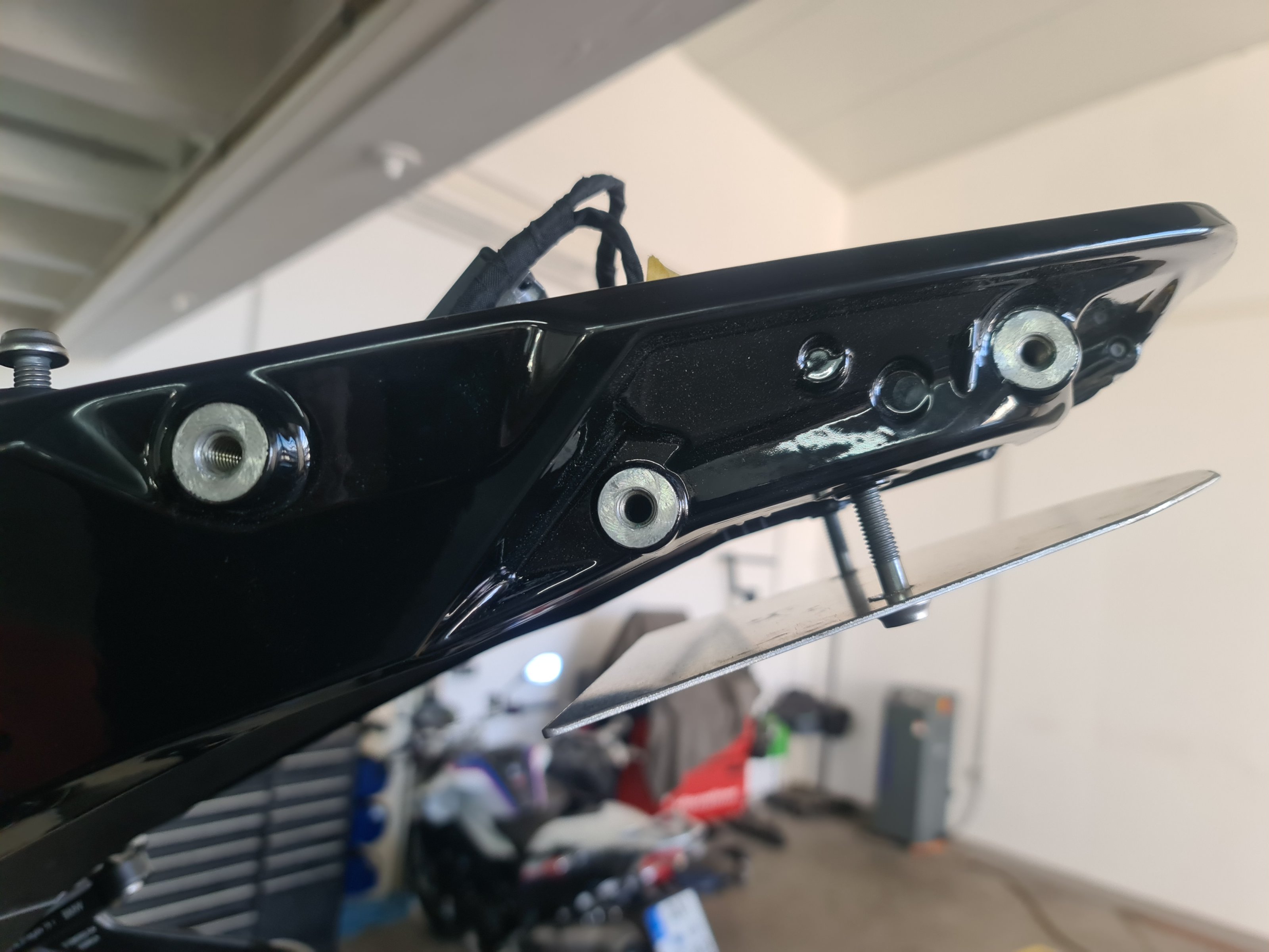

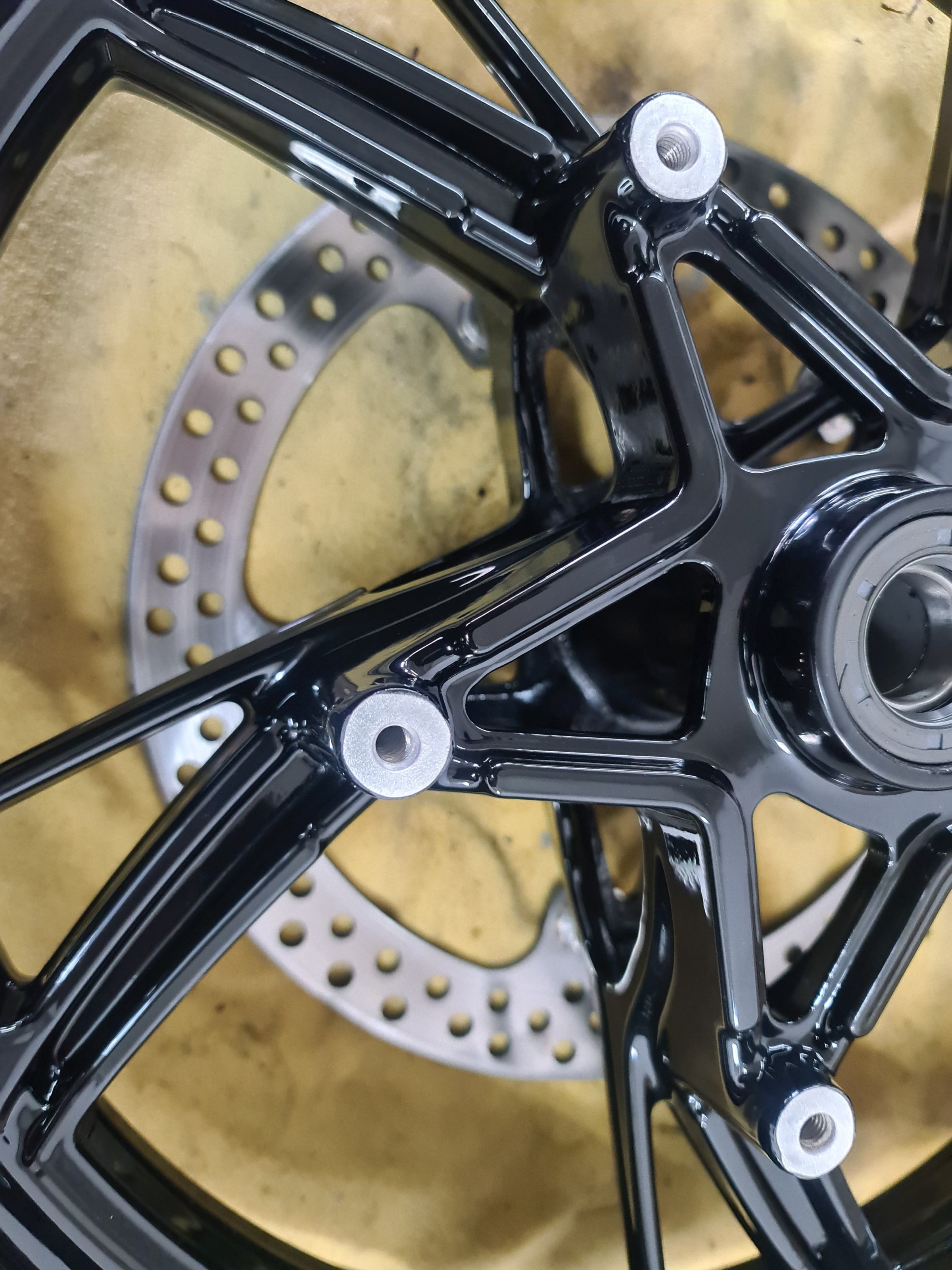

Ich möchte auch keine Dichtflächen, oder bei Felgen die Auflageflächen der Bremsscheiben, oder an Anlegepunkten, auf die beim Anziehen zwangsläufig durch etwas anschrauben Druck ausgeübt wird beschichtet haben. Da platzt dann (irgendwann) wenn nicht schon direkt, die doch recht dicke Beschichtung ab.

Stimmt... an meinen K25-Felgen wurden auch die Auflageflächen der Bremsscheiben, und natürlich die Lagersitze, frei gelassen.
Wurde aber auch alles problemlos vom Beschichter abgewickelt.

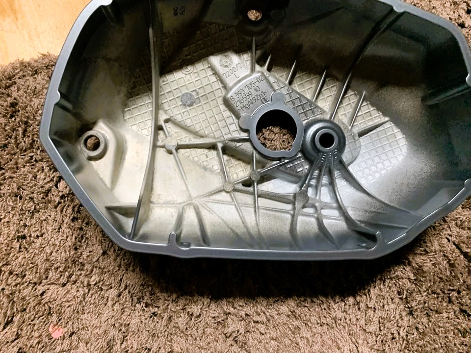

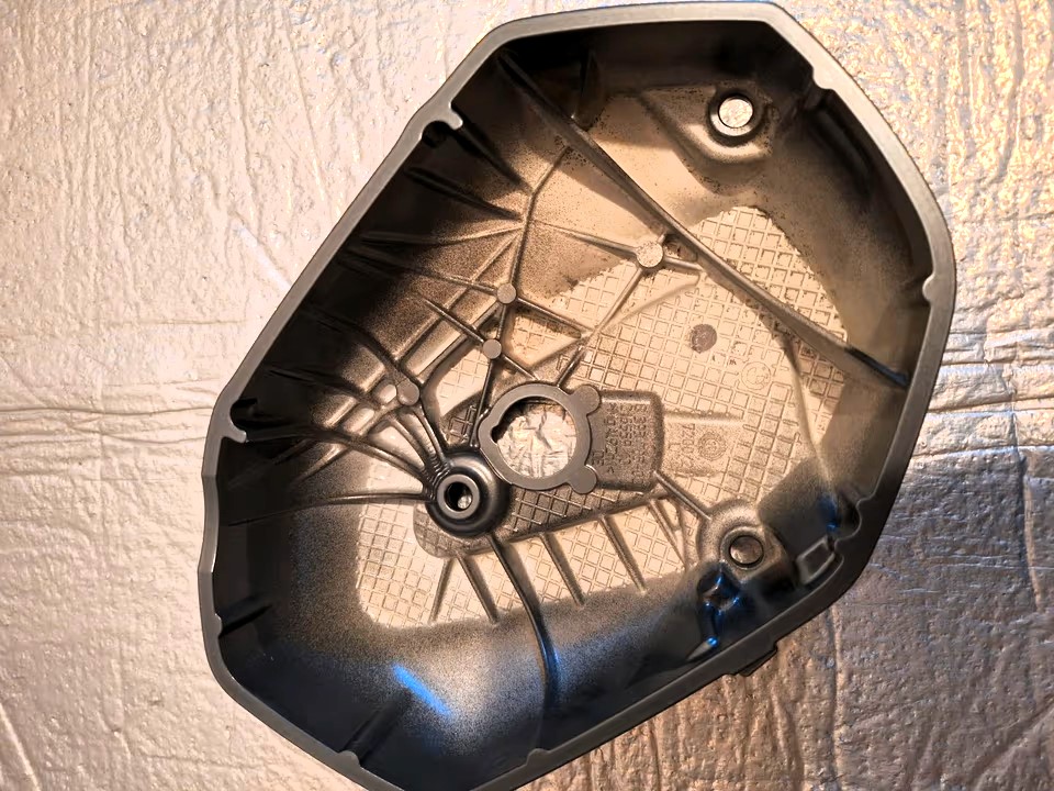

Bin auch irgendwie der Meinung, dass die Dichtflächen nicht beschichtet werden sollten. Anbei aber zwei Bilder von originalen Deckeln, auf denen man deutlich sehen kann, dass die Dichtflächen beschichtet sind.
desperate250
06.10.2019
1.267
R1300GS Pure
Tja, Herr BMW wird schon wissen wie warm die Kontaktstellen werden, und welche Temperatur ihre Pulverbeschichtung aushält 🤷‍♂️
Anscheinend passt das so. Hätte ich nicht vermutet!
