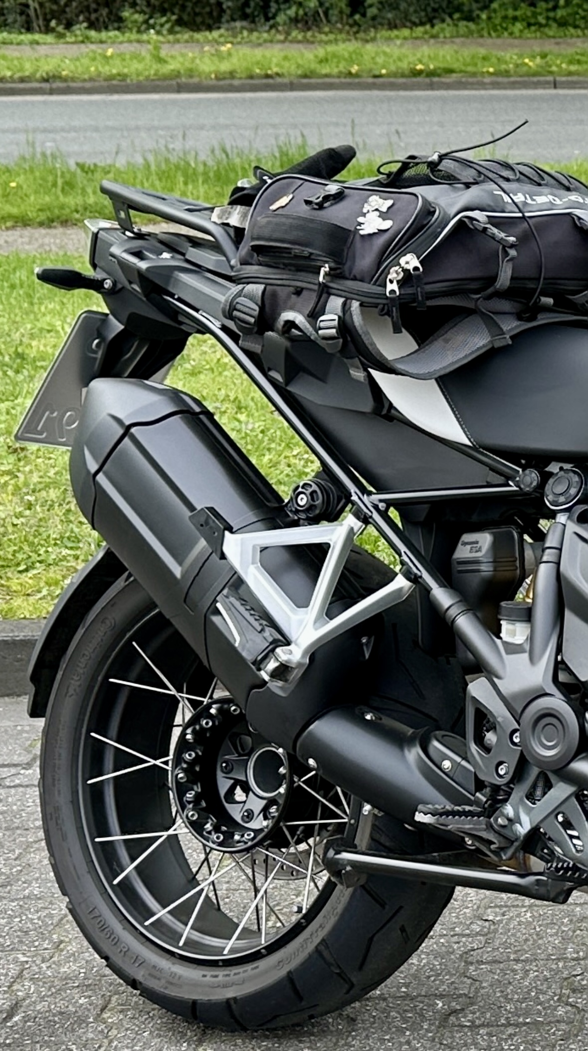

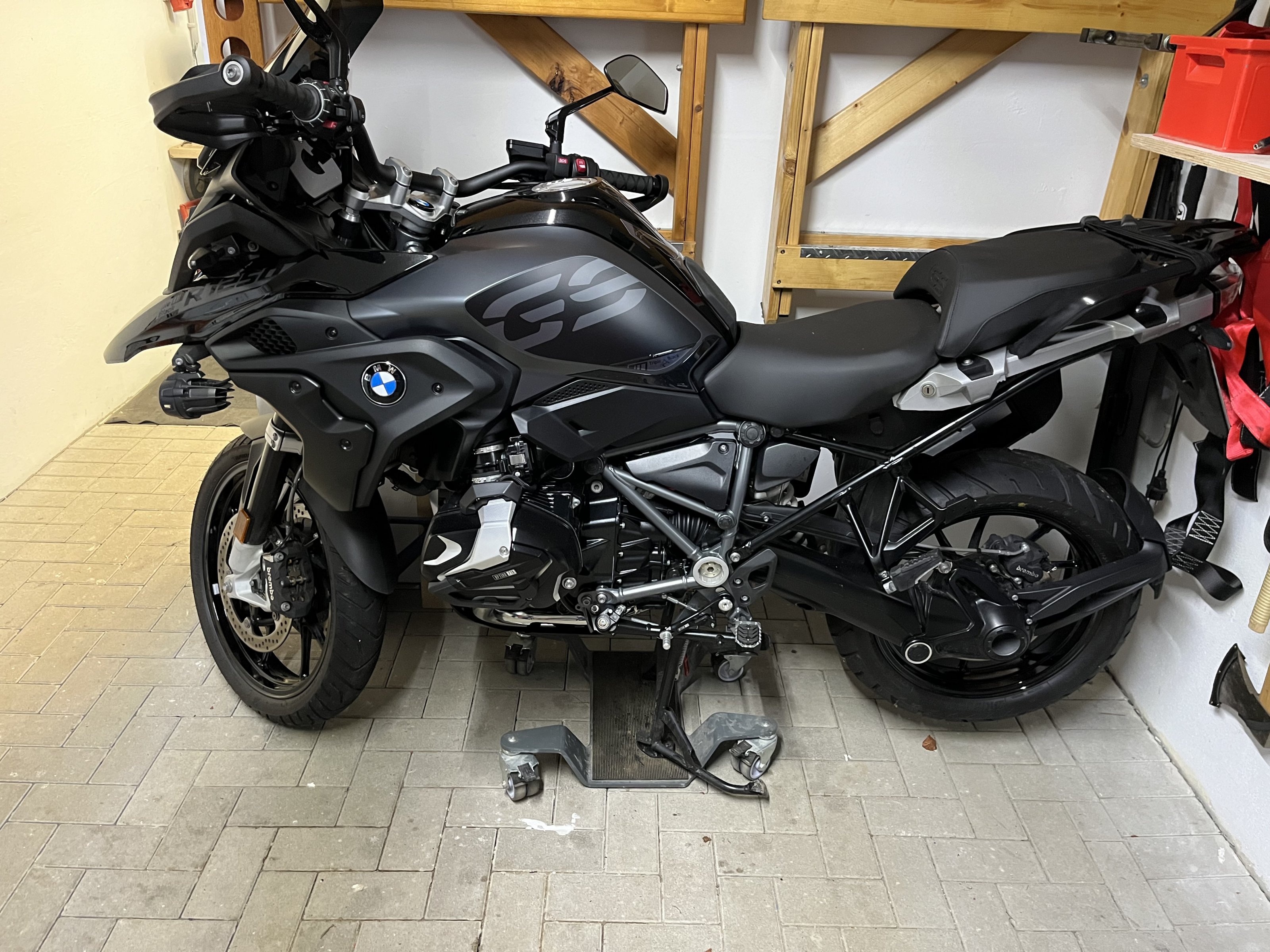

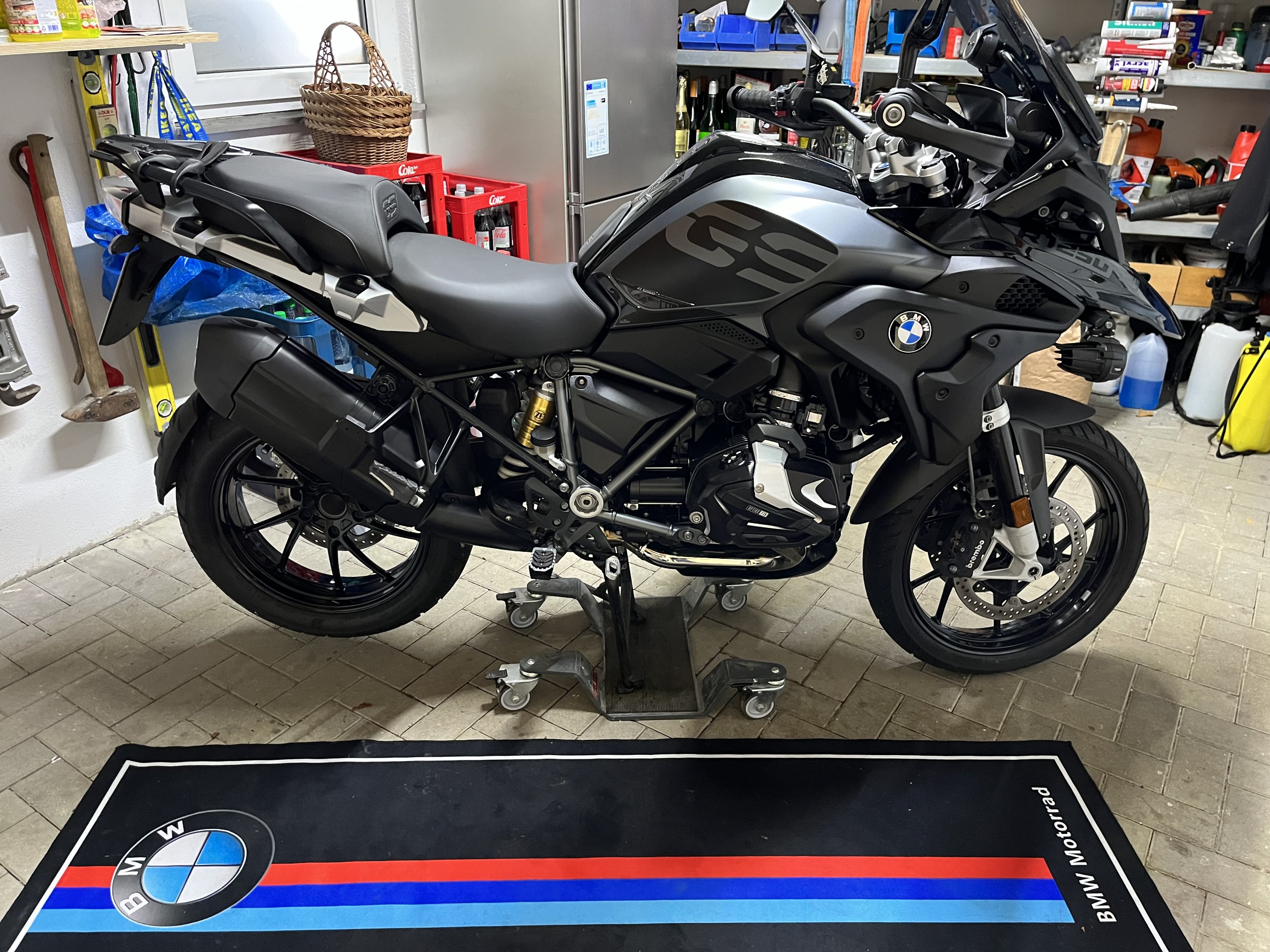

also es wurden die Seitenbleche, Beifahrer Fussrastenanlage , Endschalldämpfer mit Blende und der Unterschutzblech (Motor) gepulvert.
Das alles habe ich in meiner Nähe bei der Fachfirma Fette in Dinklage machen lassen.

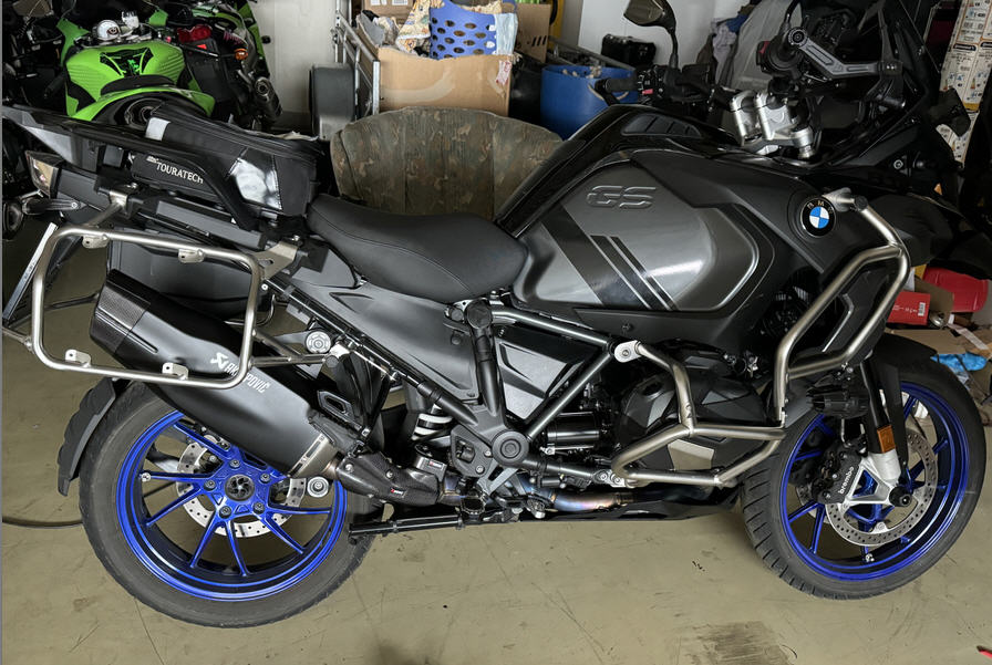

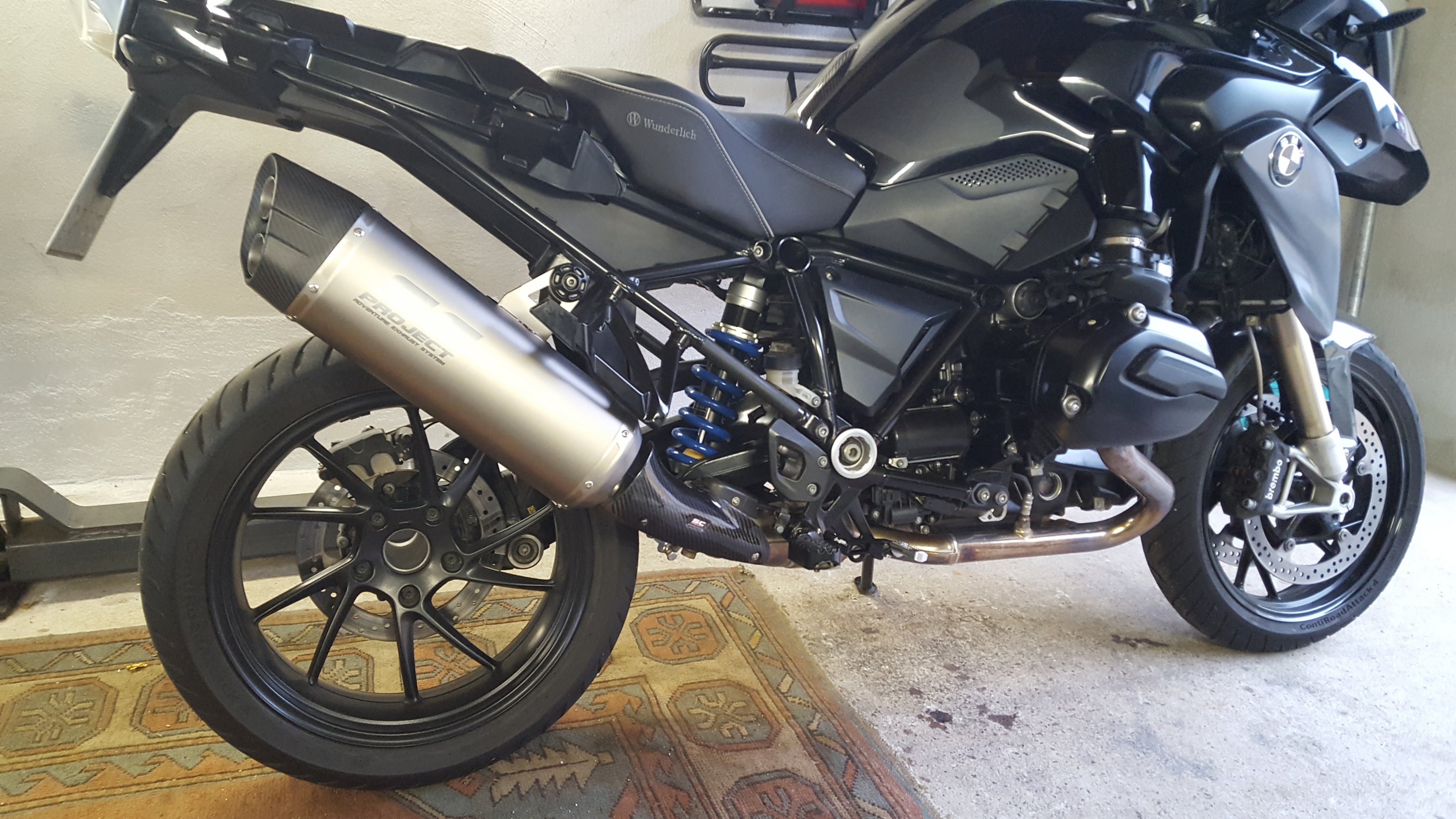

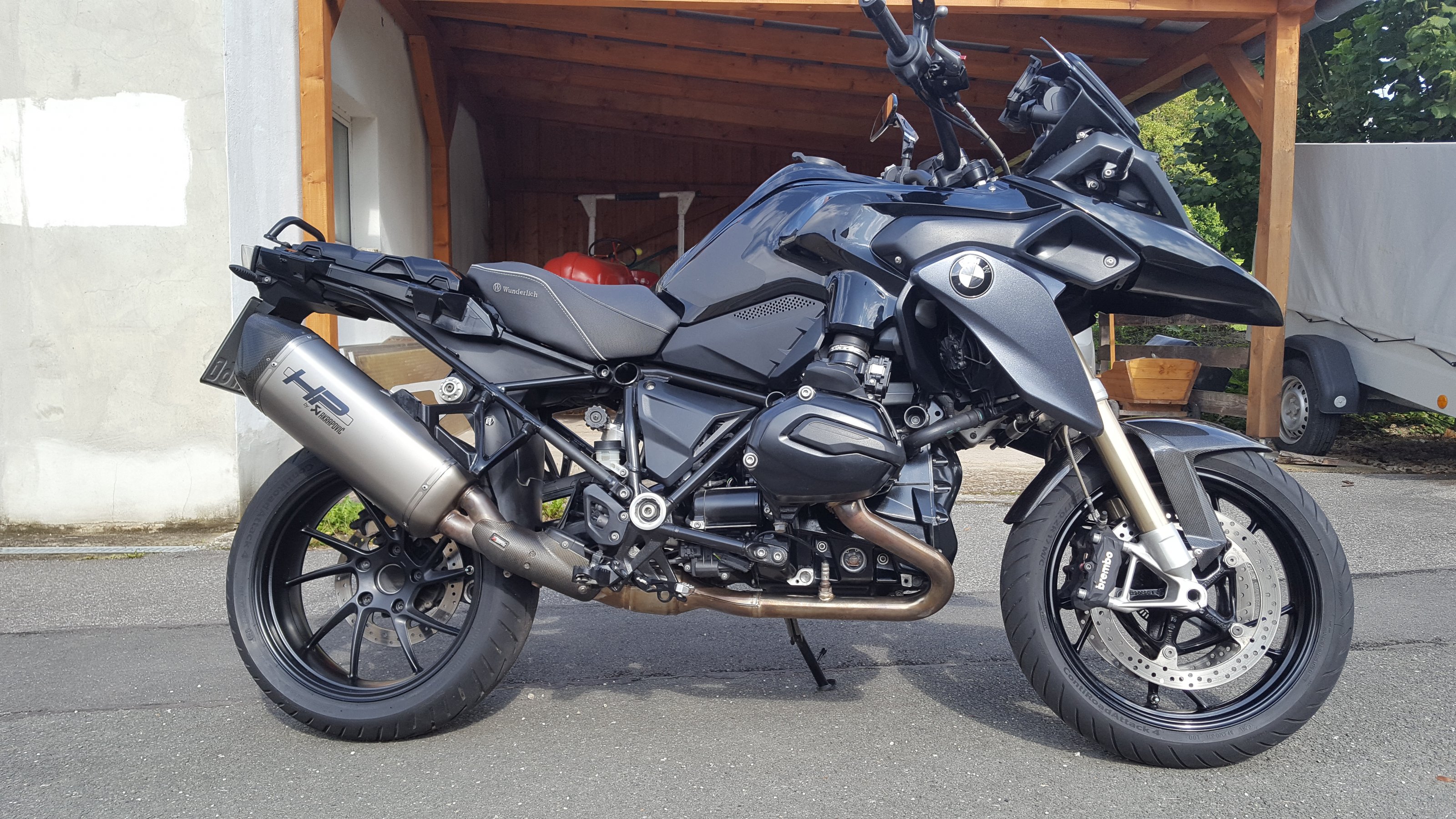

Vieles was vom Beschichter kommt, ist zunächst einmal schön an zu schauen. Später, wenn Witterung, Steinschlag und Themperaturunterschiede sich einspielen, zeigt sich, wie gut alles hält.
Ich habe z.B. schon eine Felge, sowie zwei Paar Ventildeckel ersetzen müssen, da die Teile durch Steinschläge unansehnlich geworden sind. Die hintere Felge wurde durch eine lackierte Felge ersetzt und das zweite Paar Ventildeckel hält bisher die Farbe.
Der Preis spielt eine eher untergeordnete Rolle. Vielmehr kommt es drauf an, wie die Arbeit verrichtet wurde und mit welchem Equipment.
So kann man entweder sehr enttäuscht werden, oder man ist glücklich.
Wie heißt es so schön:
"Die Freude über einen billigen Preis hält nicht so lange, wie der Ärger über eine billige Arbeit" ...
Hier mal ein aktuelles Bild, das Letzte ist etwas älter, noch mit Akra kurz vorm Winter...

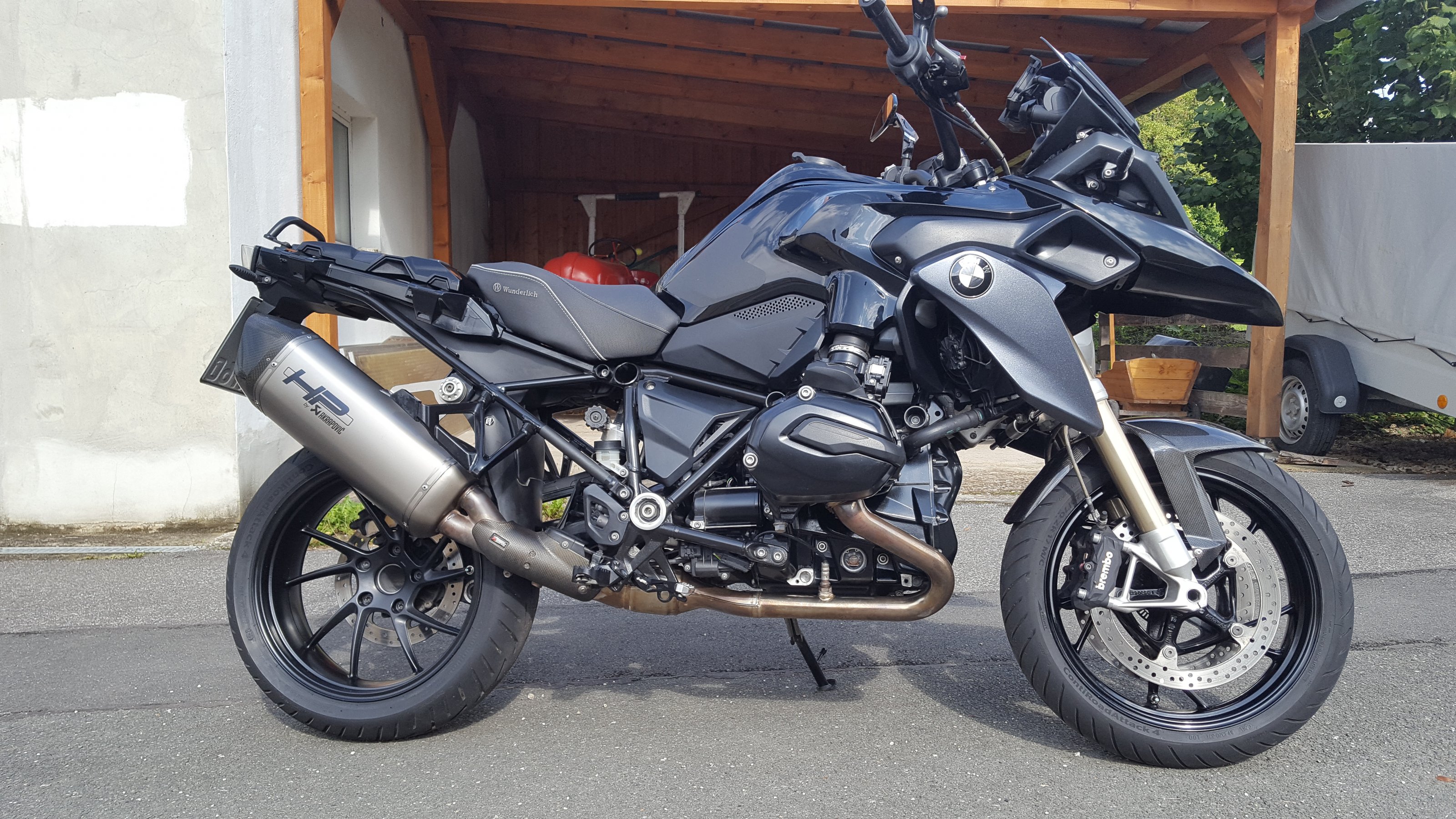

Ich hätte ein wenig Bauchschmerzen mit dem Schalldämpfer der ist auch gepulvert...

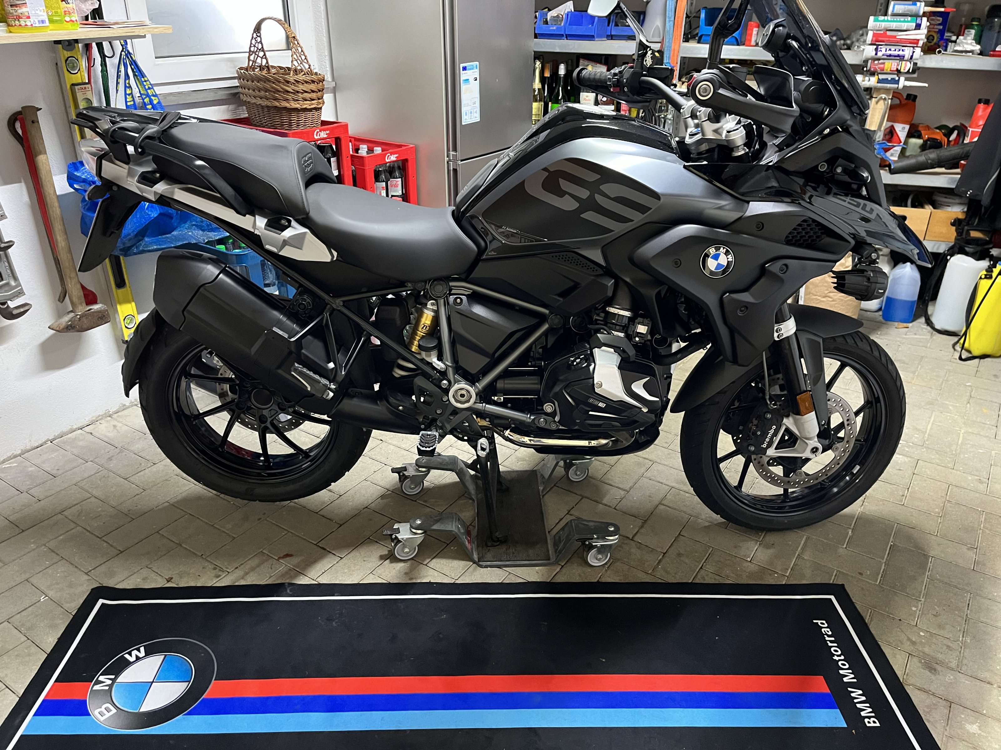

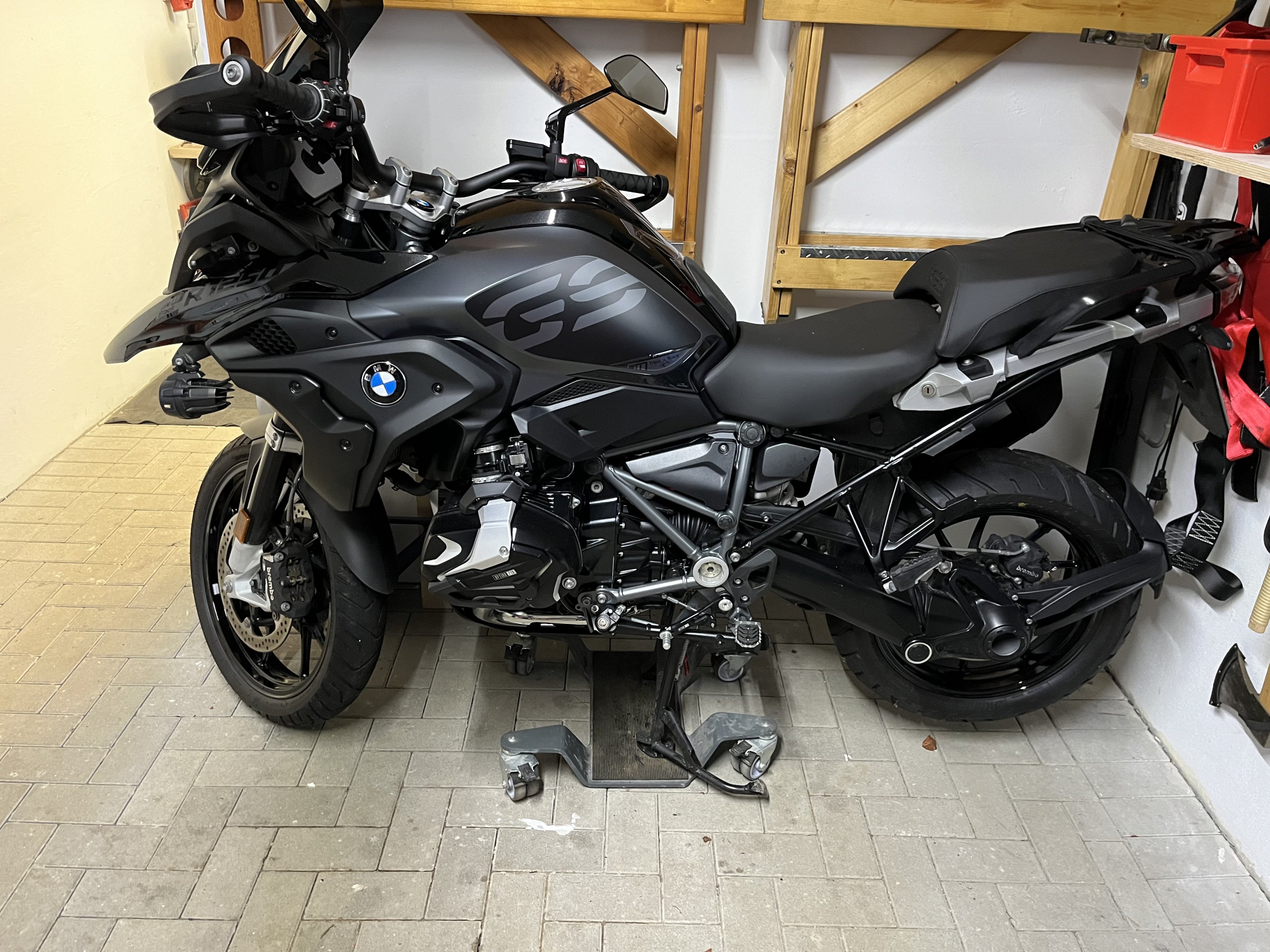

Ich fahre auch einen schwarz gepulverten Original ESD, mehr als 6000km ohne Probleme.
Bild ist vom Sommer, mittlerweile sind die Fußrasten/Halter auch schwarz 😎

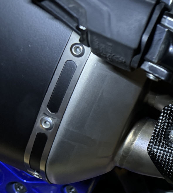

Beim Auspuff habe ich mich für Lackieren entschieden und das selbst gemacht. Mal sehen wie gut das hält.
MichaelBC
MichaelBC
04.08.2022
3.324
88400 Biberach
1250 GS ADV Triple Black
Servus,
Welchen Lack hast du genommen, und wie das Blech vorbereitet
Danke
Andreas

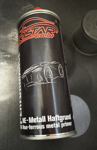

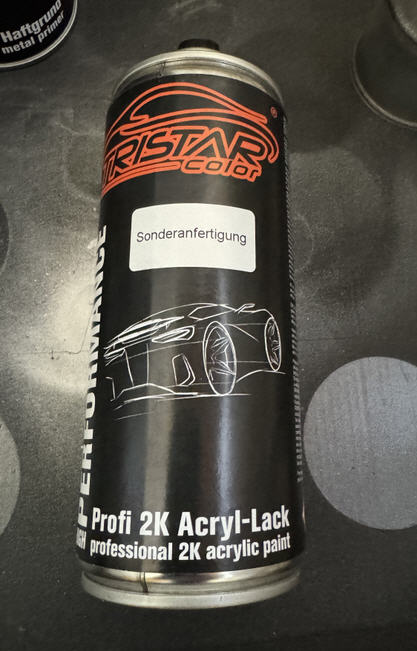

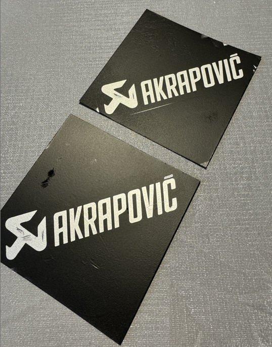

Ich habe in der Vergangenheit gute Erfahrungen gemacht mit den Lacken von Tristarcolor. Wenn denen eine Mail schreibt rufen die meistens am gleichen Tag noch zurück und beraten mich welchen Lack man am besten nimmt. Ich wollte 2K in schwarz seidenmatt. Das gab es auf der Homepage nicht und dann haben die mir den gemischt. Als ich dann gesagt habe, dass ich Titan lackieren will meinte die Dame sie müsse nochmal nachfragen. Eine Stunde später meinte sie es wäre zu empfehlen da einen Haftgrund zu sprühen und den würde sie dann gleich mit schicken.
Ich habe mit einem, Schleifvlies ein bisschen angeschliffen und dann den Haftgrund gesprüht. Am nächsten Tag den den Lack nach Anleitung. Zuerst nur Annebeln und nach 20 Minuten dann deckend.
Für das Akra Logo habe ich zwei Testplättchen mit unterschiedlichen Lacken in silber gesprüht und mich dann nach ein paar Kratzversuchen für die Farbe von Förch entschieden.
Das probiere ich jetzt mal diese Saison. Ich habe noch ein Angebot in Göppingen (1 Stunde Fahrt von mir aus) für Sandstrahlen und Keramik Beschichten für 120 €. Wenn der Lack nicht gut hält, dann mach ich das.
Ich habe es nur selbst gemacht weil ich das untere Band nicht lackiert haben wollte, die Aussparung aber schon. Diesen Aufwand hätte der Beschichter wohl nicht betrieben.
