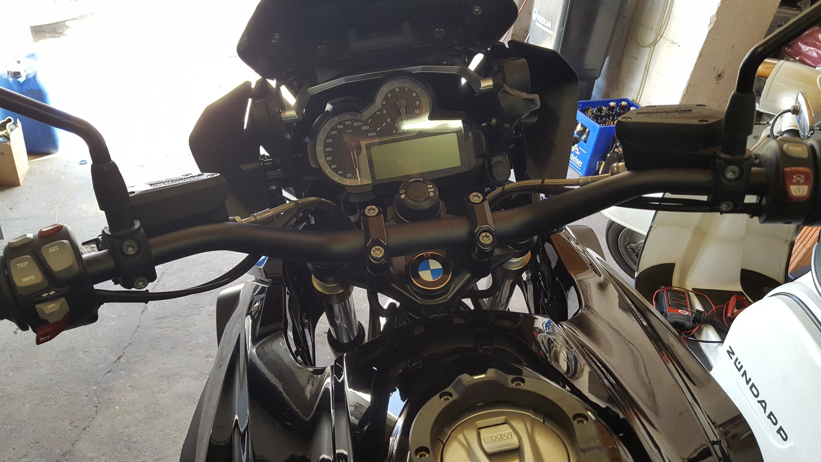

Also die obere Gabelbrücke ab bauen ist kein Hexenwerk. Hinten habe ich einen Montageständer eingesetzt. Das Moped muss vorne unterm Motor so unterbaut werden, dass die Gabelholme möglichst in der Position bleiben, (gelingt zwar nicht so), was dann auch den Zusammenbau erleichtert. Um den Lenker genügend Putzlumpen wickeln, damit nichts verkratzt. Die Zentralschraube unter dem BMW Logo anschließend wieder mit Loctite einsetzen.
Ich habe es ohne Rep-Anleitung gemacht, bin aber auch Mechaniker.
Hier mal ein paar Bilder zur Motivation...
