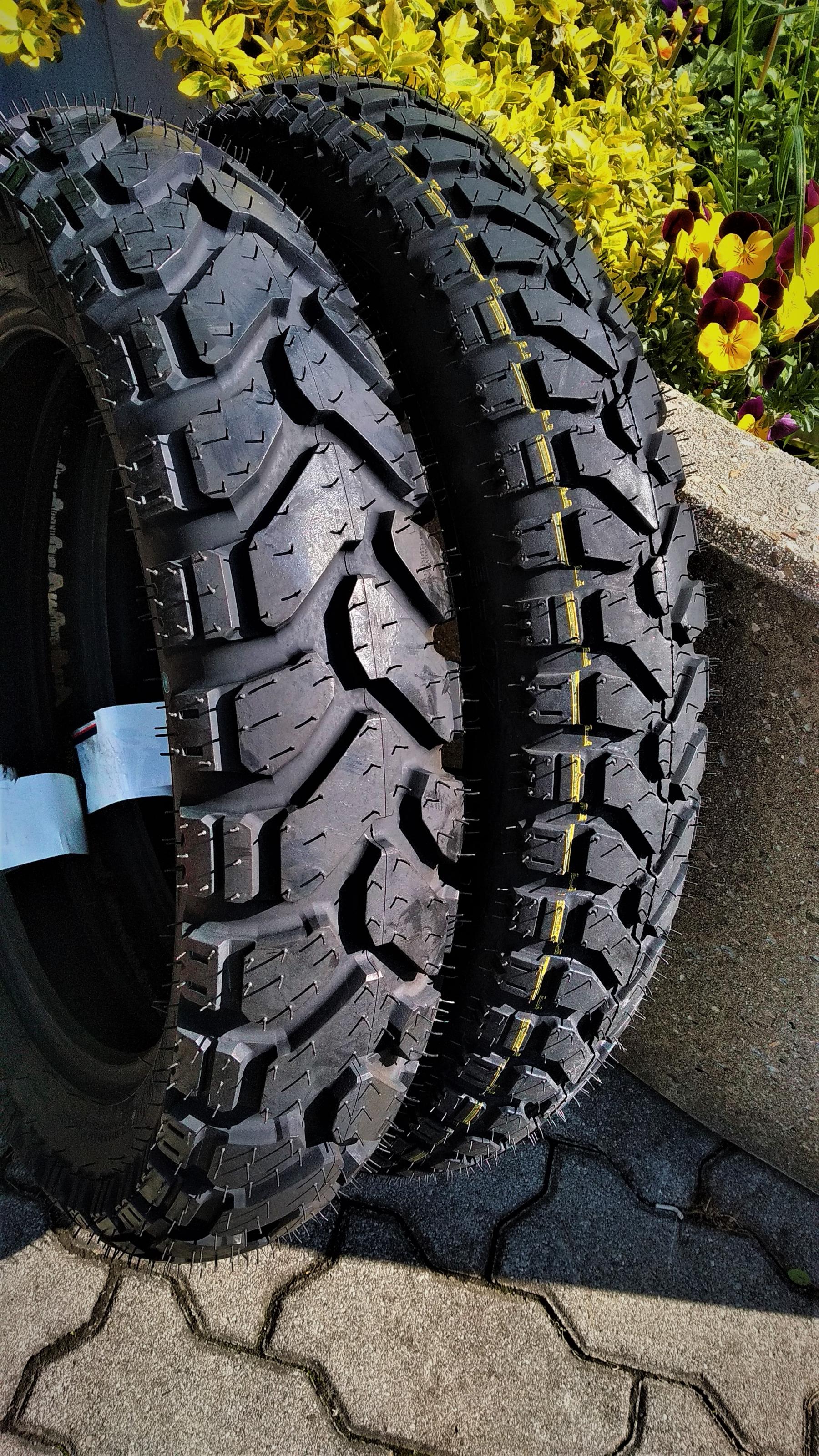

DerFlo
DerFlo
09.09.2013
930
München
300er Versys
So, ich habe meine gestern beim Händler abgegeben. Morgen bekomme ich die Maschine wieder.
Die Optik gefällt mir schon mal :o

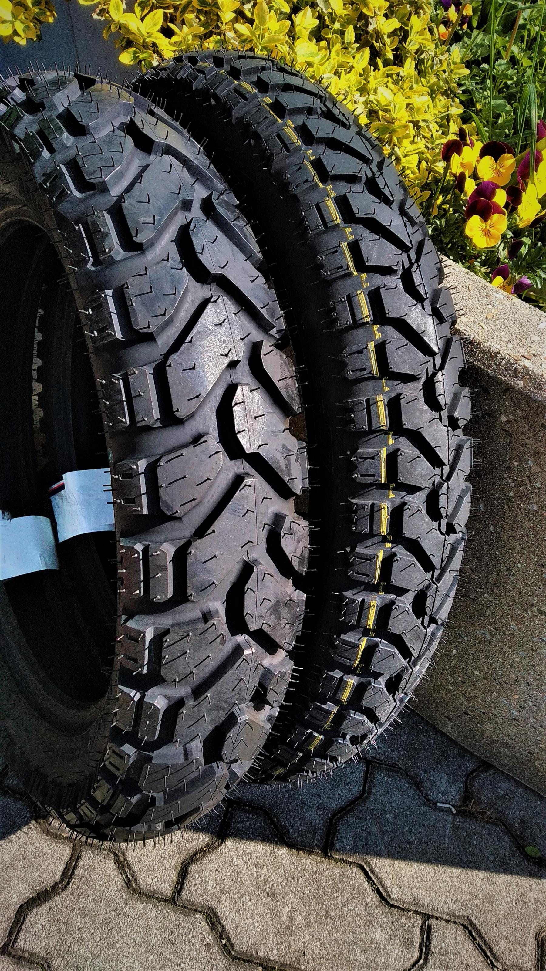

DerFlo
DerFlo
09.09.2013
930
München
300er Versys
Mitas E-07+ 130/80B17 TL 65T Hinterrad TL
Mitas E-07 100/90-19 TL 57T M+S Kennung, Rennreifen (Mischung) Dakar, Vorderrad, gelb TL
