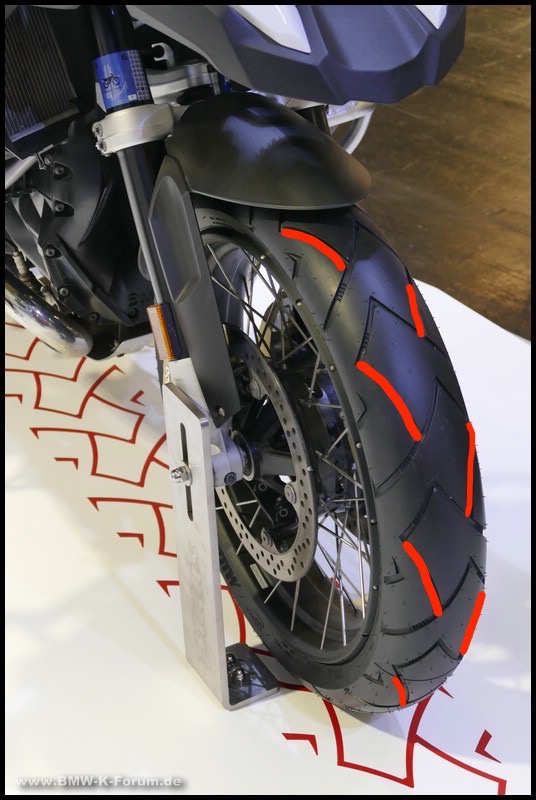

Die Absichten der Designer in Ehren, aber entlang der rot gezeichneten Rillen wird man wieder mal heftigen Sägezahn bekommen:

Das kann ich mir NICHT vorstellen! Vorderräder bekommen Sägezahn vom Reinbremsen in Kurven in Schräglage. Den Sägezahn gibt's an den rechtwinklig zu den rot markierten Stellen verlaufenden Profilrillen.
