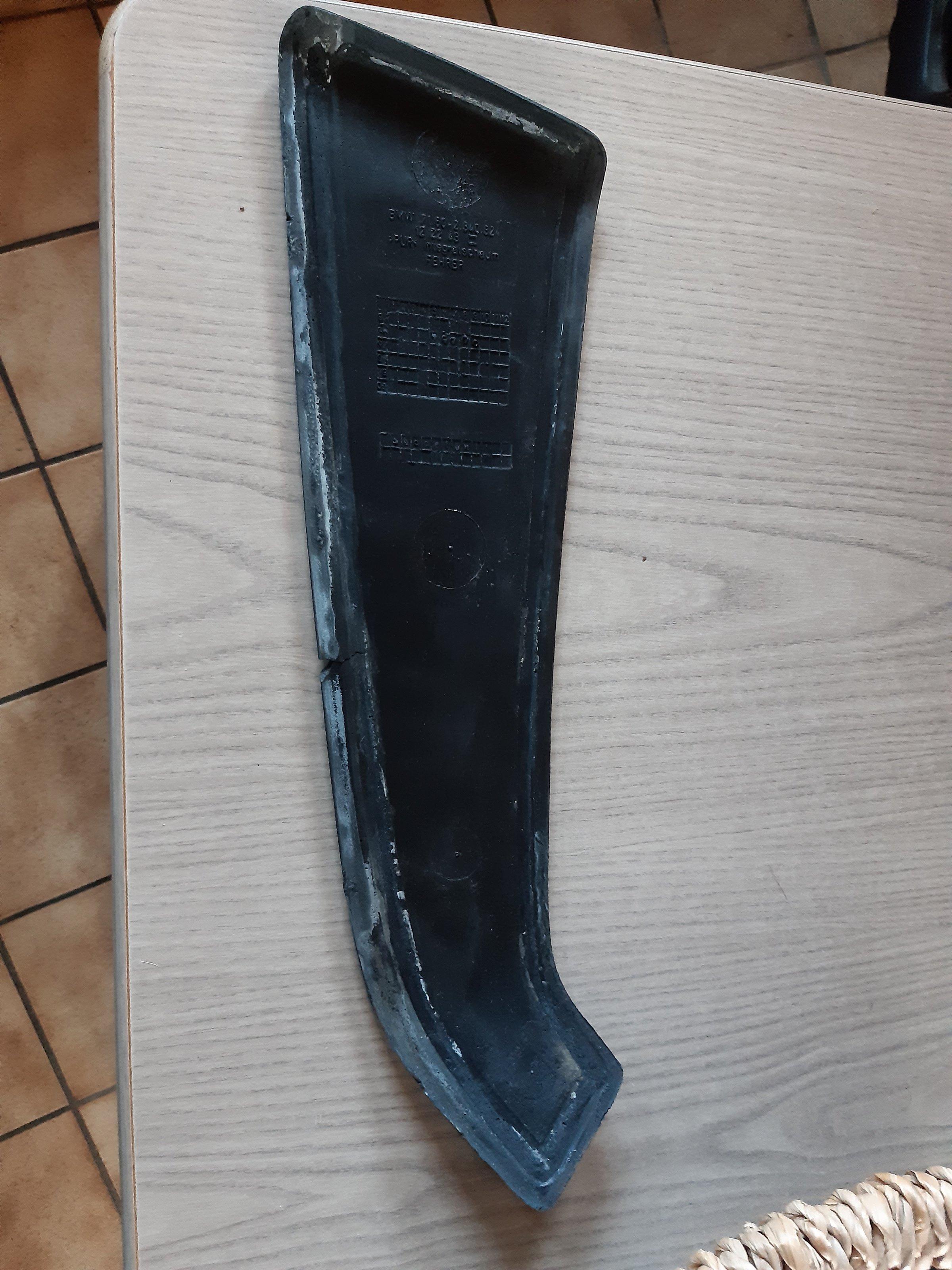

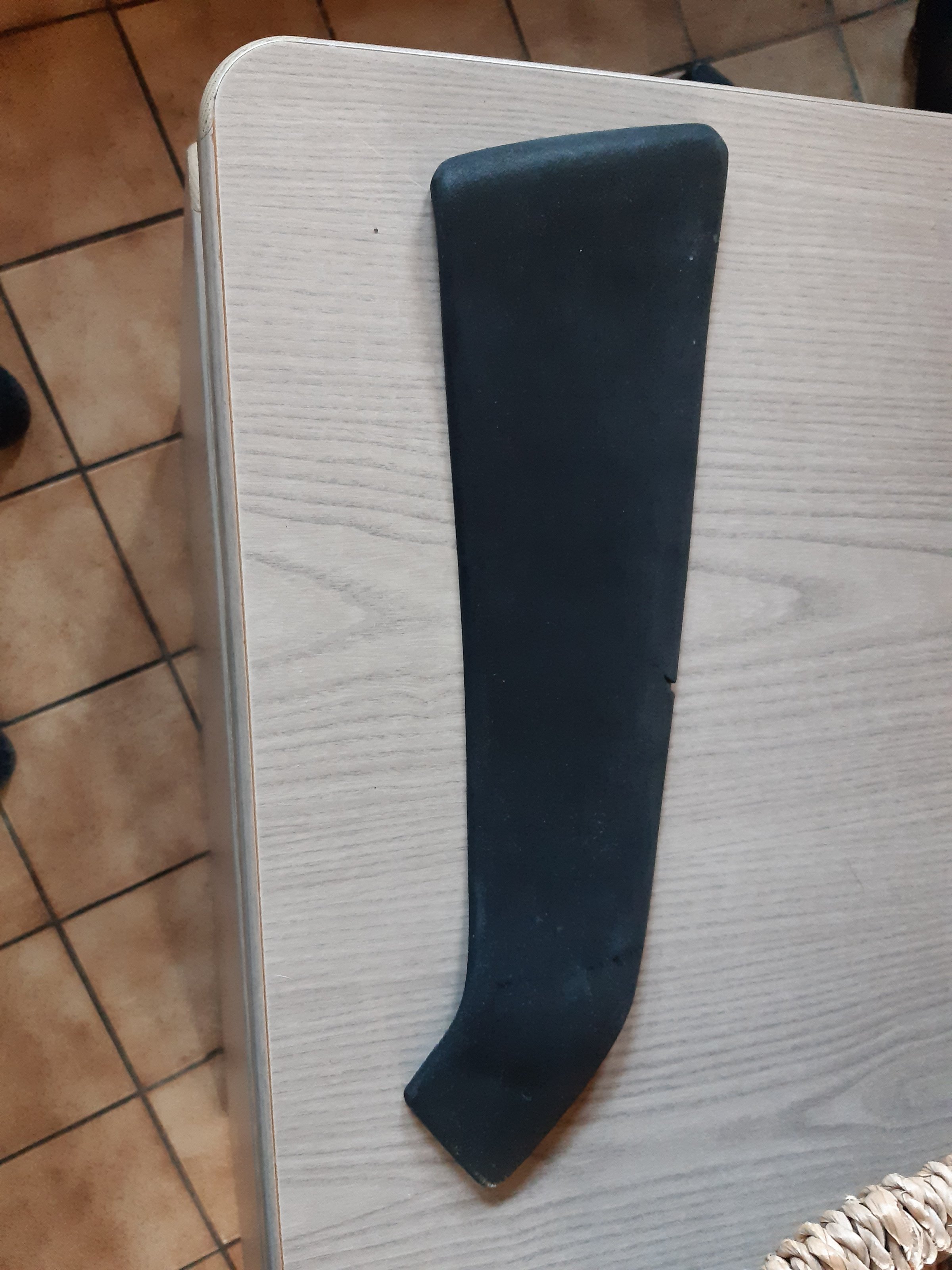

weiß jemand wo ich diese Kunststoff Integralschaum Streifen (BMW 71.60-2.340.324.12 22 43 diese Nummer steht darauf) für die Systemkoffer her bekommen könnte ob neu oder gut gebraucht ?

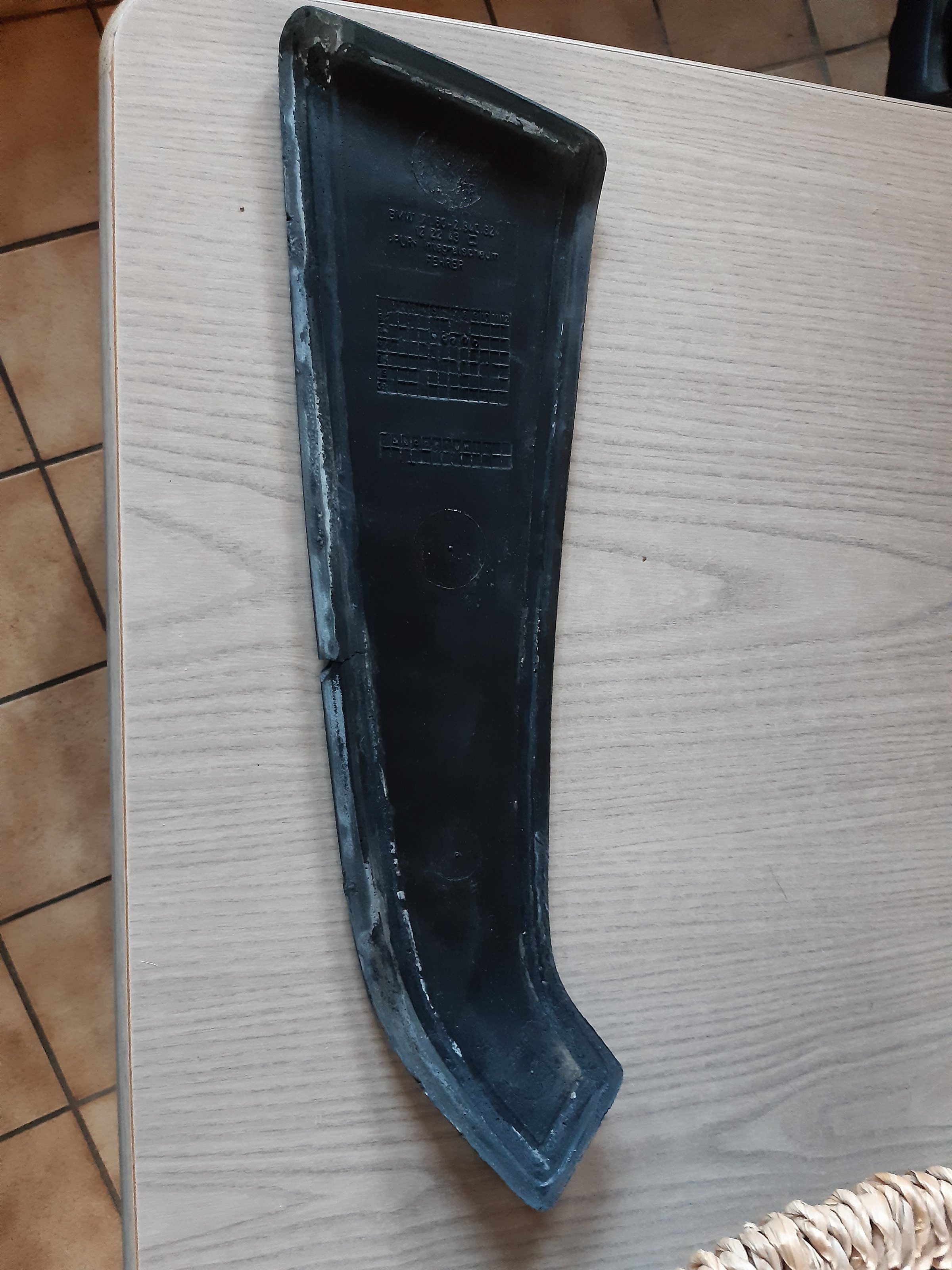

Auf ein sonniges Wochenende für alle, hier mal die Bilder von beiden Seiten ,den ein Bild sagt mehr wie tausend Worte
