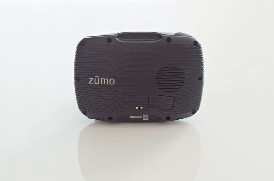

Meine Frage: Hat jemand von euch das Garmin Zümo 350, 395 oder baugleich am Bügel oberhalb des TFT Display montiert und kann ein paar Fotos zeigen von der Halterung?

Meines wissens muss der Navigator in der Software konfiguriert sein um erkannt zu werden - deshalb das Update.
Liegt am Can-Bus System...hättest du die GS von vornherein mit Navivorbereitung gekauft würde das Navi auch funktionieren..
Das Zumo wird aus denselben Gründen nie mit dem Controllerrad funktionieren - nur einfach montieren sollte dagegen kein Problem sein!

Mit dem Multicontroller am Lenker können nur die BMW Navigatoren 4,5 und 6 gesteuert werden. Was anderes wäre mir persönlich nicht bekannt.
Man sieht auch an der Halterung des Zumo 3xx, dass nur zwei Kontakte für die Versorgungsspannung vorhanden sind.
Montieren kann man das Navi mit etwas Bastelei am Bügel, aber die Steuerung mit dem Rad wird nie möglich sein.
Habe gerade noch gesehen, dass Du jetzt einen BMW Navigator hast.
Wenn das Navi beim Start erkannt wird, kommt ein Hinweis im TFT Display dass man zur Steuerung einen Knopf (Menü-Taste) zur Umschaltung länger betätigen muss. Danach kann das Navi mit dem Controller gesteuert werden.

Menütaste nach oben fürs Navi, nach unten fürs TFT (3 sec festhalten)
