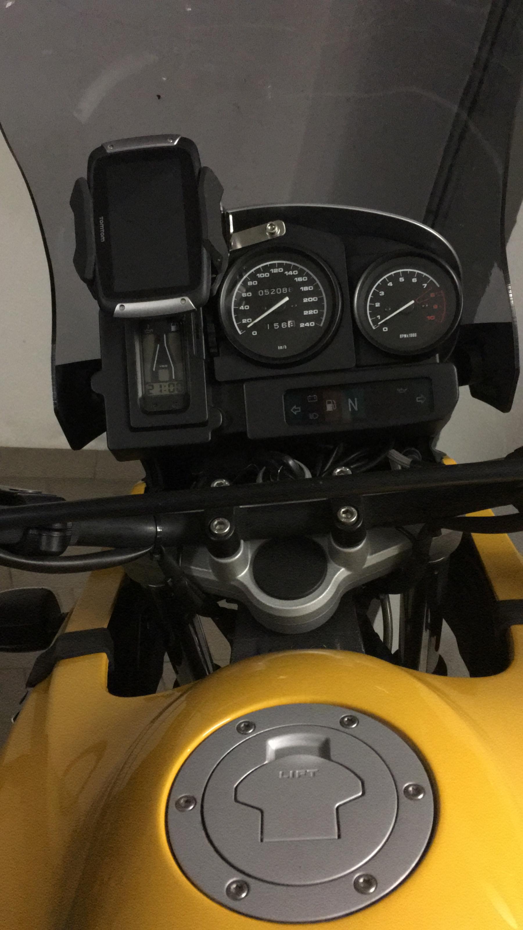

Hab mein Navi mal an die 1150 gebracht, mags eigentlich so vor der Nase. Aber vielleicht doch etwas übertrieben ?
Wie habt Ihr das gemacht ?
Vielleicht bau ich noch mal um und montiere direkt auf der Grundplatte, hat bei der heutigen Probefahrt eigentlich ganz gut gepasst aber der Hebel ist langfristig eventuell ungesund , oder ?

warum soll der ungesund sein?
Dämpft etwas die Schwingungen bzw. Stöße vom Motorrad ab - das ist sicher nicht schlechter als Starr (mit der Übertragung ALLER Schwingungen und Stöße) montiert.
ich hab alle meine Navis bisher an einer kurzen Ram-Mount Verbindung
- wie gesagt dämpft es etwas
- man(n) kann z.B. beim Stehend fahren mit dem Knebel (zuminest bei mir) das Navi in der Neigung verstellen..

Der Ort ist so nach meinem Geschmack, zuerst hab ich es am Lenker mit Ram-Mount montiert,hatte da noch was passendes im Bestand:-).War aber noch nicht so ganz wie ich es mag, weil ich das gute Stück nun jahrelang direkt vor der Nase hatte.Der eigentliche Halter ist von Navibiker und an der Befestigung der Scheibe mit 2 längeren schrauben montiert. Dieser Bügel nimmt schon Schwingungen und Stöße auf. Gedacht ist wohl das Navi direkt auf der Lochplatte über der Tachoeinheit zu montieren. Meine "Verlängerung" bringt es nun noch etwas bedienerfreundlich zu mir.(kurze Arme:-)
Auf schlechter Wegstrecke ist da halt auch etwas Bewegung drin, auf normaler Strasse find ich klasse.
Also erst mal weiter Testen, ...

@ msa :die Lösung ist aber nur etwas für extrem glatte Straßen- auf schlechten Strecken oder gar Wald,Feld,Schotter etc. ist der Hebelarm zu lang, wird ordentlich schwingen und vibrieren. Somit ist dann nichts mehr zu sehen und die Konstruktion wird sich auf lange Sicht zerlegen.
Das war ja auch mein "Ausgangsgedanke" im ersten posting, ich werde es wie gesagt erst mal ausgiebig testen, ggf ändern oder halt direkt auf die Lochplatte schrauben. Momentan gefällt mir die Nähe zum Navi , mal sehen wenn nix dazwischen kommt giebts mal den "Test am Sonntag" :-)

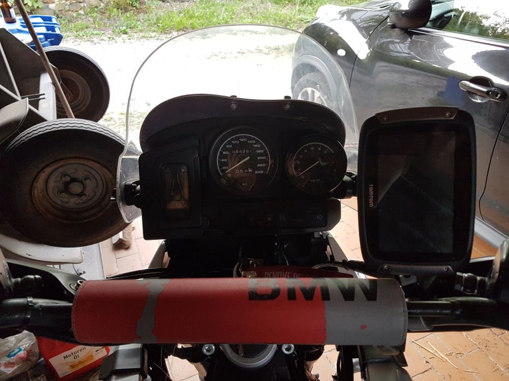

Guten Morgen,
ich stand vor dem gleichen Problem, und habe eine für mich passende Lösung nach einigen Versuchen gefunden.
Mit Tachoring und anfangs mit RAM Arm, der mir leider von der Länge her nicht gepasst und auch zu stark vibriert hat, jetzt mit eigenem Arm...

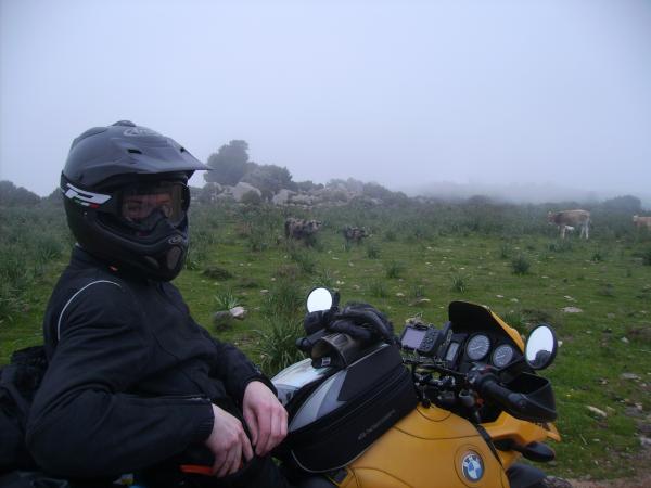

Hallo zusammen,
Was spricht gegen die Lösung „Montage an der Lenkermittelstrebe“ ?
Habe es seit jeh her dort mit einem TT Halter angebracht, und komme sehr gut zurecht.....

Hallo Carsten,
Würde ich generell nicht so sehen, bei mir klappt das wunderbar.
Ich habe 2 Unterschiedliche Modelle, 1x den Bagster mit Fixierung an der Tankhaube und 1x die Magnetvariante (Uraltmodell von HG), beides passt ohne Probleme.70E093F6-36D2-42B9-AAA8-22AA6278A498.jpeg

Hallo Mark,
ich fahre den BMW Tankrucksack mit Zusatz, dort habe ich mir aus Schaumstoff einen Kameraschutz eingebaut. Das verdeckt Navi an der Strebe.
