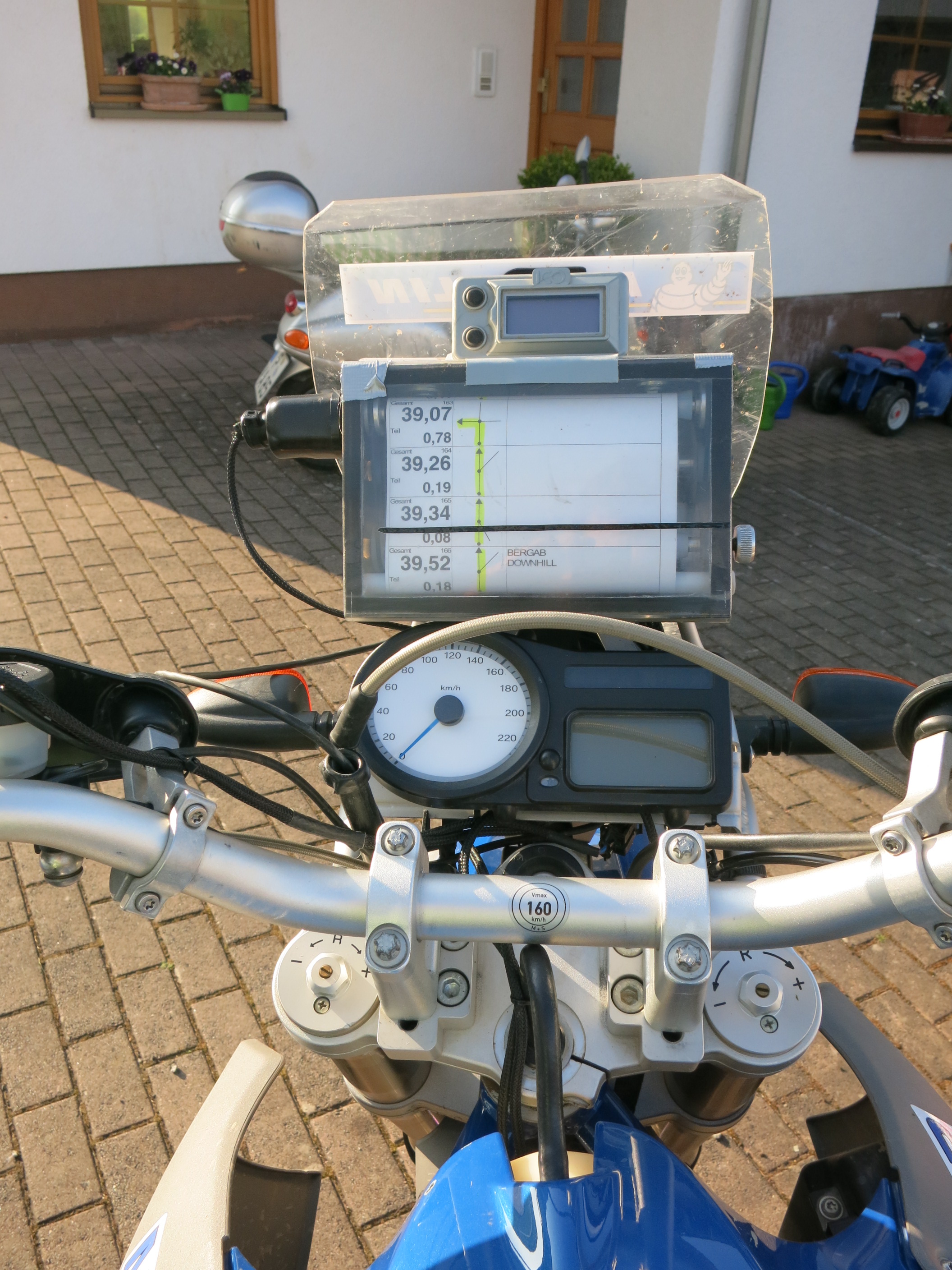

Hallo Schalke,
auch mit Tankrucksack gut sichtbar
Gruß Gerhard

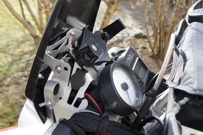

Mit dem BMW Originalhalter und einer selbst gefertigten Adapterplatte

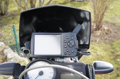

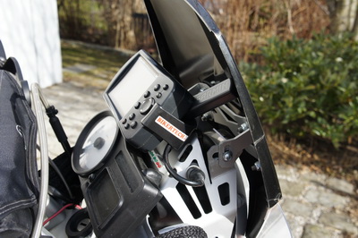

Ich habe meinen 276/278 oberhalb des Tachos montiert. Mit dem Wunderlich-Schild und der dazugehörigen Halterung ist das eine einfache Sache gewesen und funzt seid 6 Jahren absolut prima.

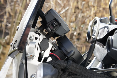

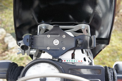

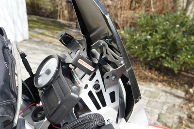

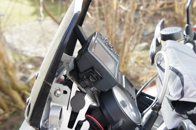

selbst gefertigte Adapterplatte aus 1,5 mm Alublech auf der Grundhalterung
dazu passend eine kleine, preiswerte PUIG-Scheibe von Tante Louise
siehe hier

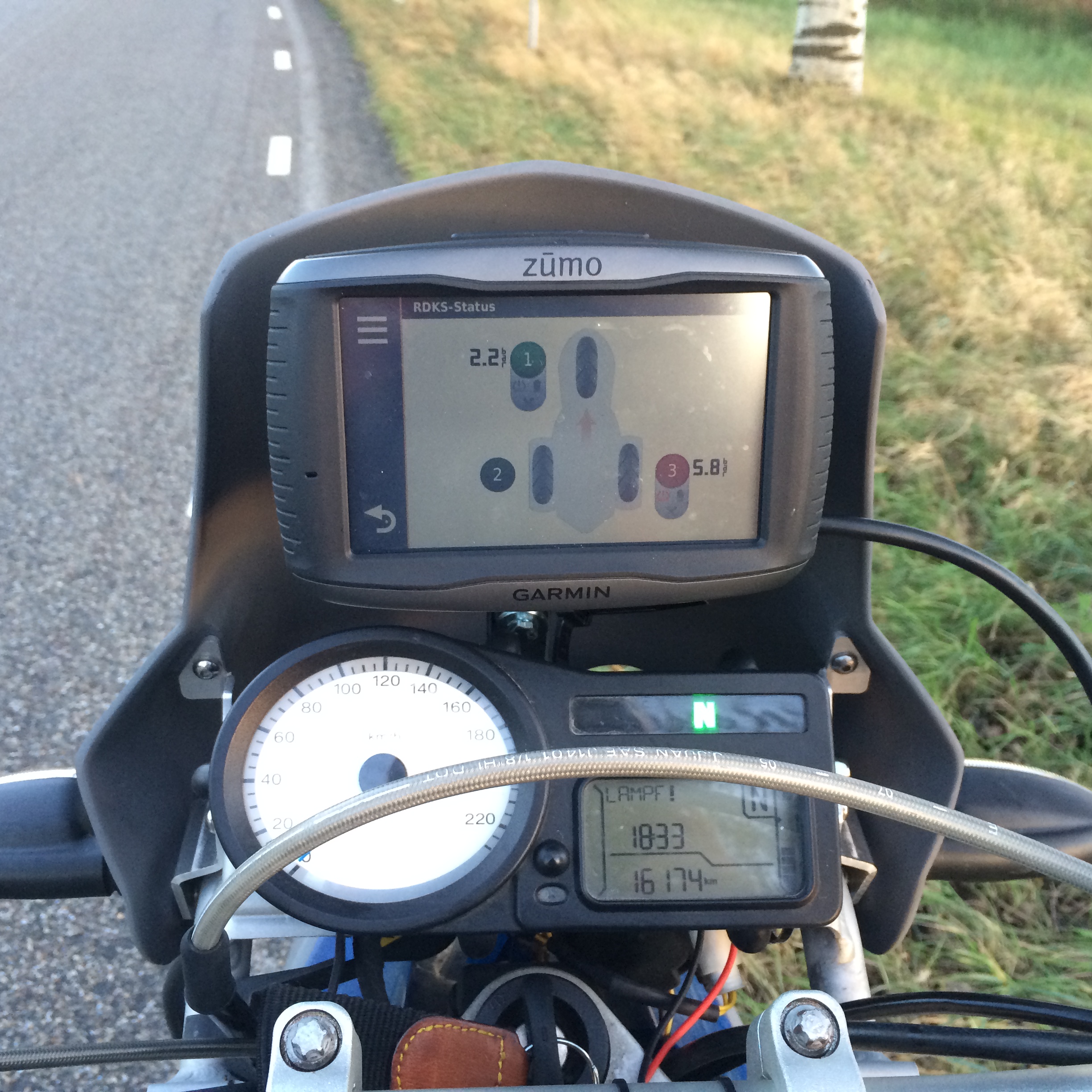

(inzwischen habe ich die blaue Scheibe durch eine schwarze ersetzt und im Cockpit noch den Reifenluftdruck-Monitor (tm-Moni 400) hinzugefügt!

aus irgend einem Grunde hab ich nicht mitbekommen, dass du diesen sehr hilfreichen Beitrag gepostet hast. DAS schaut gut aus. Danke!
Muss ich also mal was ähnliches basteln, denn den Navi-Halter von BMW gibt´s nicht mehr für die HP2 ...
Webnn man das ganze Alu Blech noch auf Silent-Böckchen packt, könnte man auch gleich die Tachoeinheit schonen, die ja gerne bricht (und damit zerstört ist), wenn das Geweih einen Seitenschlag bekommt.

Die Montage war, nachdem ich zwei weitere Montagelöcher gebohrt habe, zwischen Blinker und Lampenhalter alleine mit den original Blinkerschauben problemlos möglich.
Dazu passt nun auch das Zumo 340 mit Originalhalter genau oberhalb vom Tacho.

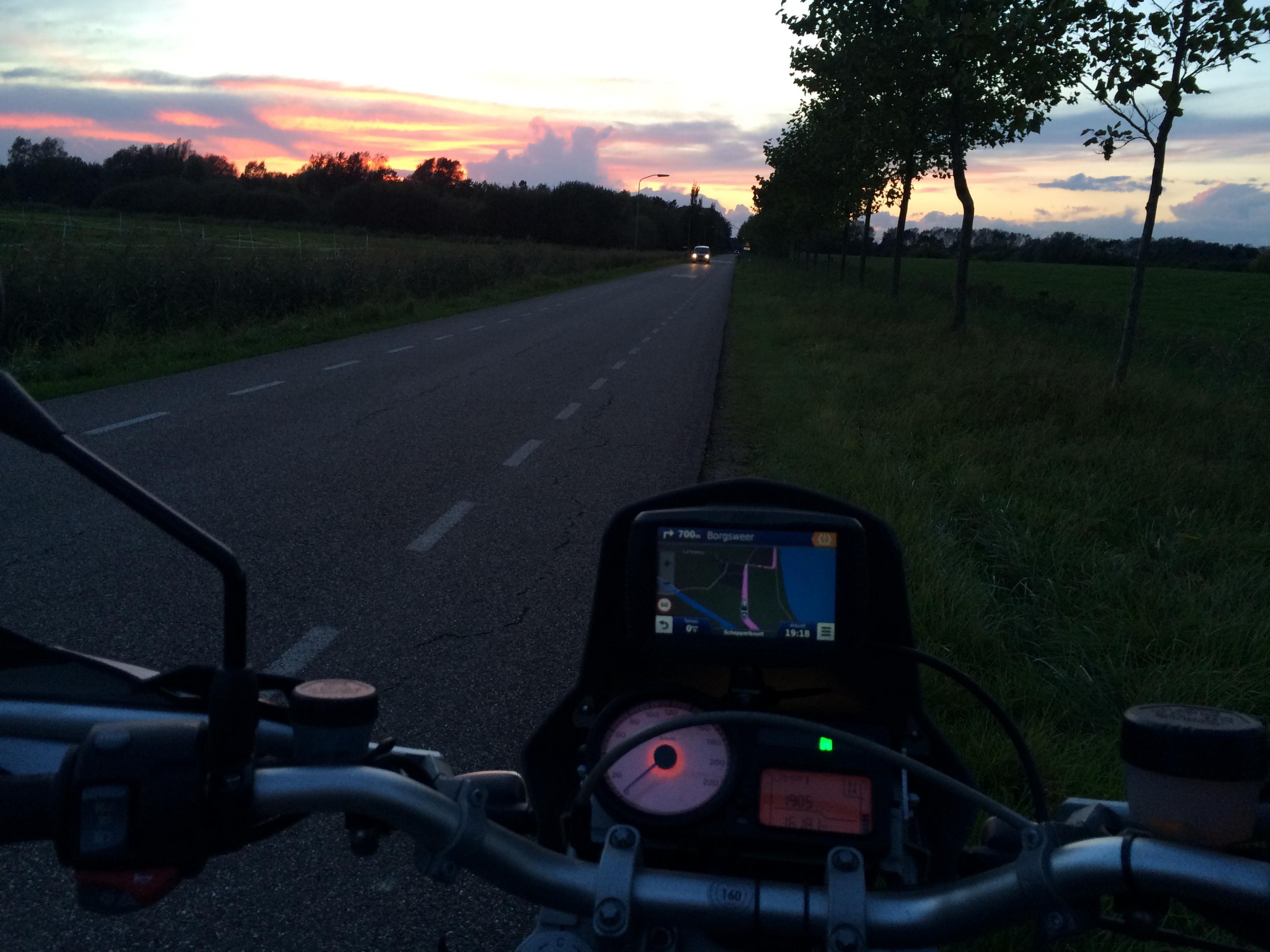

So habe nun mal mein neues Navi angeschraubt, zunächst aber nur provisorisch (da der orignal Halter, der dabei war, natürlich nicht gepasst hat). Also noch einen Baumarktswinkel drunter gesetzt, kommt ja bald die Winterpause...
